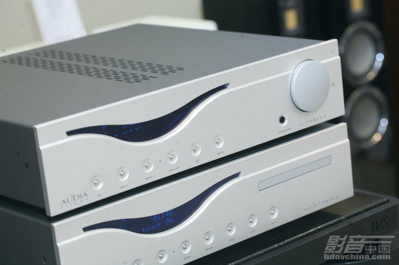

当FLCD Three S和FL Three S上下叠放一起的时候,Audia Fight的家族面孔式前面板就会显得非常协调。FLCD Three S是CD机,我在今年1月刊的时候已经单独地对这款CD机做了评论。还有详细的介绍,大家有兴趣的可以翻看2023年一月刊的杂志,或者翻阅“影音CN”公众号上面的转载文章。至于FL Three S是合并功放,它和FLCD Three S CD机在Audia Fight里面属于同一系列下产品。FL Three S虽然是一款合并功放,输出功率是每声道100W(8欧姆),但当天试听时搭配Revival Audio(法宝) Atalante 5音箱,它的表现却是出乎意料之外的出色。

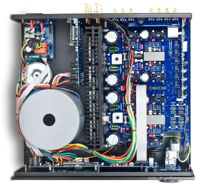

FL Three S合并功放的内部结构,可以看到电源部分有2只变压器供电,而且滤波电容的安装位置非常靠近晶体管,一方面实现前后级分离供电,另一方面也实现了快速供电,所以功放的控制力出众

FL Three S是合并功放,但当打开机壳稍微研究一下它的线路设计就知道,它虽是合并机,但却分得很彻底。在供电部分,FL Three S有两个环形变压器,小的变压器为前级放大线路和控制线路供电,大的变压器是给功率放大线路供电,而且变压器的次级线圈有两组,分别给两个声道的功率放大线路供电。在滤波电容方面,仅仅是给予功率放大线路部分就有72000微法,另外还有4只小滤波电容是给前级放大线路使用的。再细心地观察还能发现,这些滤波电容都安装在非常靠近晶体管的位置,目的是对晶体管实现快速供电。

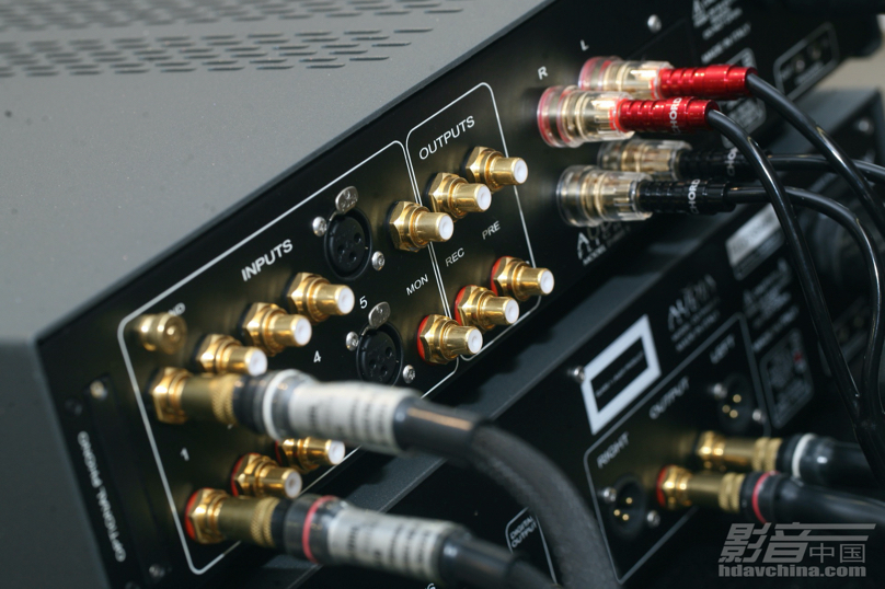

FL Three S合并功放背部的接线端子一共提供了4组非平衡输入,1组平衡输入,至于MON标识的接口是直通接口,直接绕过前级放大器,让FL Three S作为纯后级使用。另外还提供了2组输出,一组是前级输出,另一组是录音输出
