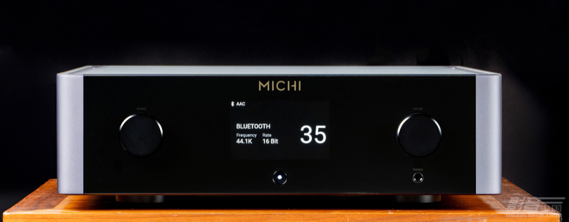

针对目前流行的时尚化家居装潢格局以及年轻一代玩家的审美观,Michi P5 Series 2延续了P5前卫的现代化机身设计语言,机身正面是一个高分辨图形显示屏,会显示音量、信号源类型以及音频信号输入格式,左右两侧为信号源输入旋钮和音量旋钮,再加上一个圆形的开机键与耳机输出接口,就组成了简洁大气的前面板,非常直观。

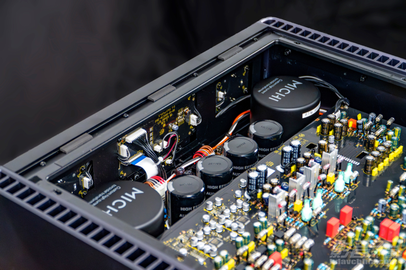

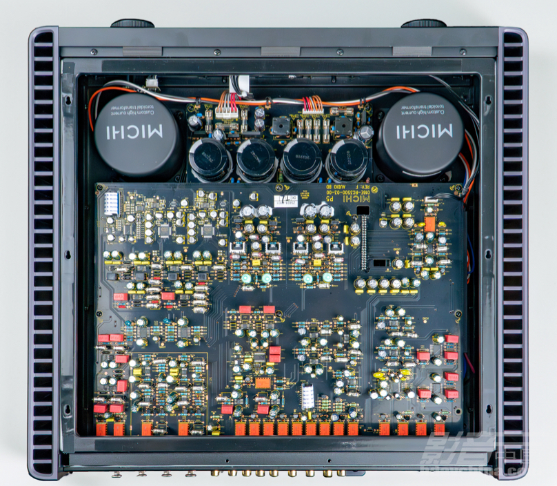

值得留意的一点,作为Michi目前的旗舰立体声前级功放,在内部设计与用料方面都非常讲究,每一个部分的电路都经过了设计师的精心考虑,包括两个自带屏蔽罩防护的自制环形变压器,分别针对数字与模拟音频电路,用以驱动16个独立的电源供应;所有关键电路都采用独立的电源供应,以确保运行噪声与失真维持在极低的水平,提升声场定位的精确性;全平衡的A类放大电路让声音信号的放大更为出众等等。
机身内部配备了两个自带屏蔽罩防护的自制环形变压器

整体机身内部的用料升级超过125处

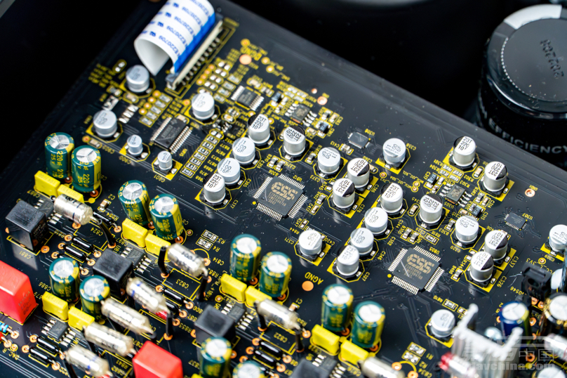

此次,Michi P5 Series 2升级的重点,在于机身内部的DAC更换为两个定制8通道ESS SABRE ES9028PRO 32bit/768kHz高性能音频DAC。需要强调的一点,尽管ES9028PRO本身就已经是一个多声道的音频DAC,但为什么Michi P5 Series 2还要为左右声道采用两个ES9028PRO呢?原因在于在ES9028PRO适配为MONO单声道四阶微分的运行模式后,全部8个DAC输出通道将仅作为左(或右)单个声道的输入源,以提取前所未有的音乐细节,并获得更高的动态范围,在面对各种大动态场景的现场音乐演奏也能够游刃有余,同时也能够拥有一个更加纯净的底噪表现。当然,Michi P5 Series 2在内部用料方面的改变还不只是DAC,为了获得更加纯净的背景与分离度,相比P5还做了超过125处的零组件升级。
分配针对左右声道配备了两个ESS SABRE ES9028PRO 8声道音频DAC数模转换器

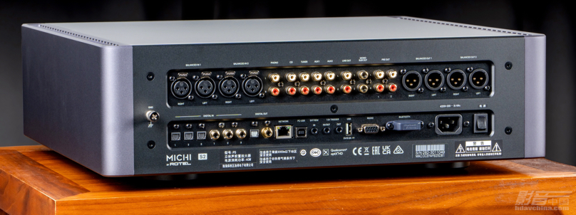

考虑到不同年龄层音乐爱好者在使用习惯上的差异,P5 Series 2完整支持各种传统与现代音乐信号源的接入方式,包括CD播放机、黑胶唱盘、智能移动设备等等,在机身背面我们可以找到非常完善的音频信号输入接口,包括模拟RCA单端与XLR平衡输入、动磁(和动圈)电唱输入、数字同轴与光纤输入、PC USB输入、支持aptX HD的无线蓝牙5.1输入等,同时针对部分玩家外接低音炮的需求,也配备了两个单声道超低音输出接口。在音频信号传输与解码规格上,PC-USB输入支持PCM(32bit/384kHz)与Quad DSD(11.2MHz)音乐文件。而在MQA硬件解码和渲染方面也能达到24bit、384kHz。除此之外,在机身背面,P5 Series 2还带有RS232与Ethernet网络接口,以便接入智能影音中控系统之中,实现脱离遥控器的一体化操控方式。
