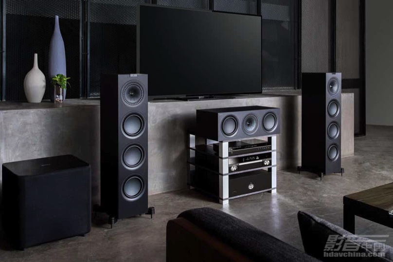

关于家庭影院环绕声音响构建的问题,家庭影院环绕声音响最基本的部件是家庭影院放大器,以及若干只扬声器,包括前置左、中、右声道扬声器,环绕声扬声器、低音扬声器。如果需要构建三维沉浸式音效家庭影院,还需要加上天空声道扬声器。不论系统组建,安装和调试都比两声道音响系统要复杂都多。因此,一些专业机构,厂家都会给出配置方案、建议或标准让消费者们参考。

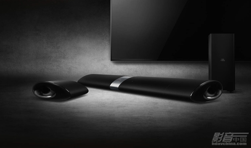

Soundbar在设计上还有一种叫“随需环绕(Surround on demand)”,这是PHILIPS公司的设计。应用该技术的Soundbar,它的两个环绕声道扬声器能从条状音响分离出来,形成两只独立的环绕声道扬声器,而且它们与主声道条状音响之间是无线传输声音。这种设计有好处,也有不足,因为环绕声道扬声器是内置电池供电,没电了就需要接到条状音响中充电。
Philips Soundbar上应用的随需环绕设计,可以用条形音箱上面分离出两个独立的环绕声道扬声器

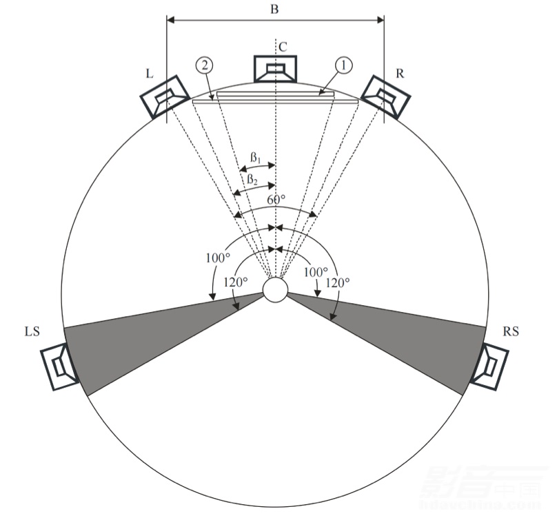

如果你真的希望要组建一个家庭影院环绕声音响,那么5.1声道是最基本的配置。5.1声道包含前置左声道(FL)、前置中置声道(FC)、前置右声道(FR)、左环绕声道(LS)、右环绕声道(RS)和低音效果声道(LFE),共6个扬声器,然后还需要一台带环绕声解码功能的家庭影院放大器。
到底5.1声道里面是怎么摆放的呢?在这方面可以参考ITU-R(国际电信联盟无线电通信部门)对5.1声道的建议。ITU-R的做法就是以一个圆形为基准,圆心为参考聆听位置,以前置中置声道扬声器为0度,左右偏移30度,分别是前置左声道和前置右声道的位置。同样以前置中置声道音箱为0度,左右偏移100~120度,分别就是左环绕声道和右环绕声道的位置。至于低音扬声器由于重播20Hz~120Hz(或20Hz~80Hz)的声音信息,由于低频方向性弱,理论上可以随便摆放。

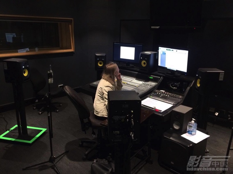

至于摆放高度方面,前置左、中、右声道为1.2米。也就是说,前置三声道是保持一个水平线上,而两个环绕声道的摆放高度需要大于或等于1.2米,当大于1.2米时需要往下做15度的倾角。这种摆放方式应用在现场录音,制作室后期混音和传输。因此,如果你希望听到正确的5.1声道环绕声效果,那么可以参考ITU-R的推荐规范(下图)。
ITU-R(国际电信联盟无线电通信部门)对5.1声道的五只扬声器的推荐设定

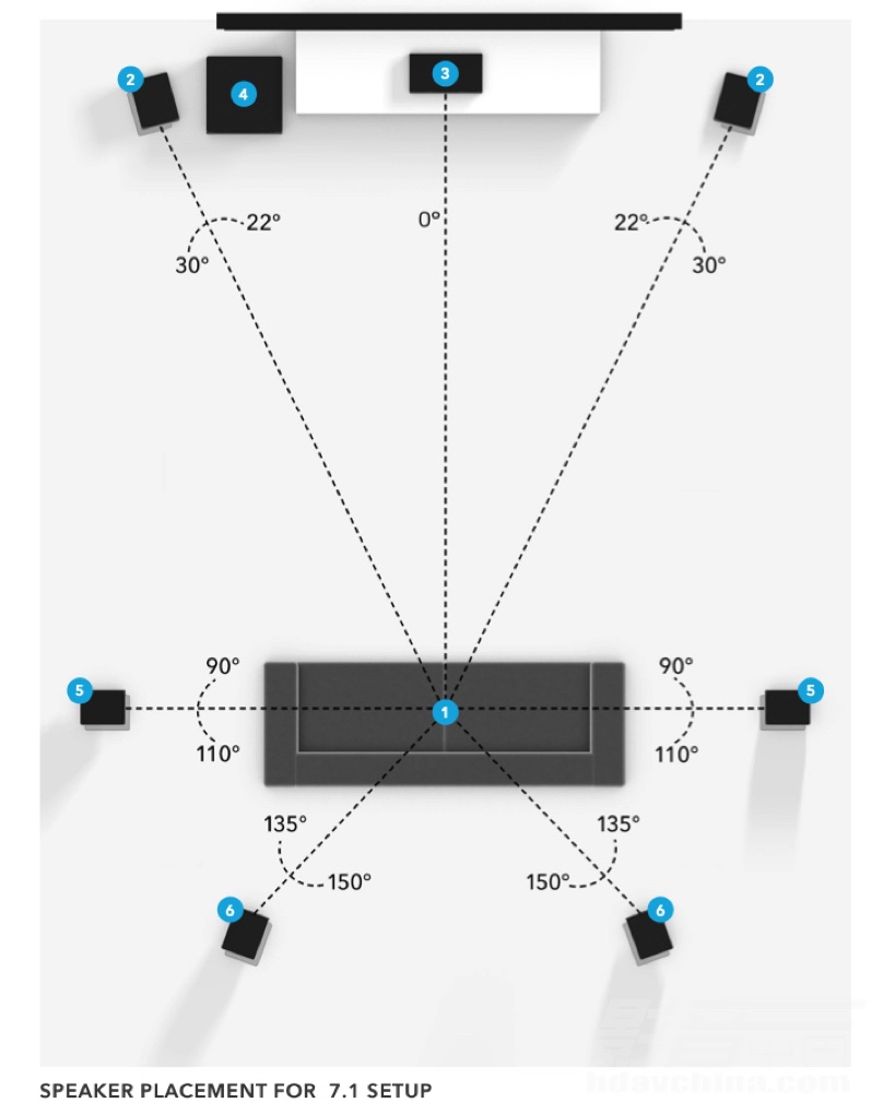

如果条件再允许的情况下,用户会考虑使用7.1声道。7.1声道是在5.1声道基础上增加2只后方环绕声道扬声器,分别是左后方环绕声道扬声器(SBL)和右后方环绕声道扬声器(SBR)。杜比实验室也给出了7.1声道配置的建议。同样以圆形为基准,以中置扬声器往左右偏移135~150度就是2只后方环绕声道扬声器的位置。至于左/右环绕声道扬声器为90~110度,和ITU-R给出的建议比较接近。

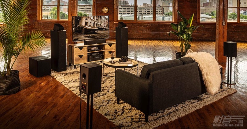

不过,当前最热门的是三维沉浸式音效,以杜比全景声的应用最为广泛。三维沉浸式音效增加了天空声道扬声器,可以重现一些原本来自头顶上方的声音元素。比如,打雷,鸟鸣、飞机等,以及能结合水平方向的扬声器实现对声音高度感的描述。对于天空声道扬声器的安装位置,杜比实验室也给出建议。

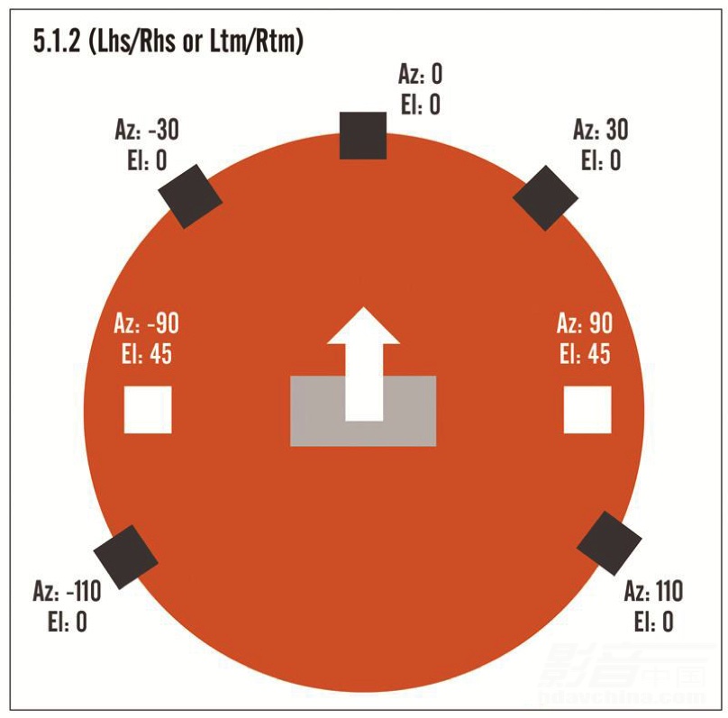

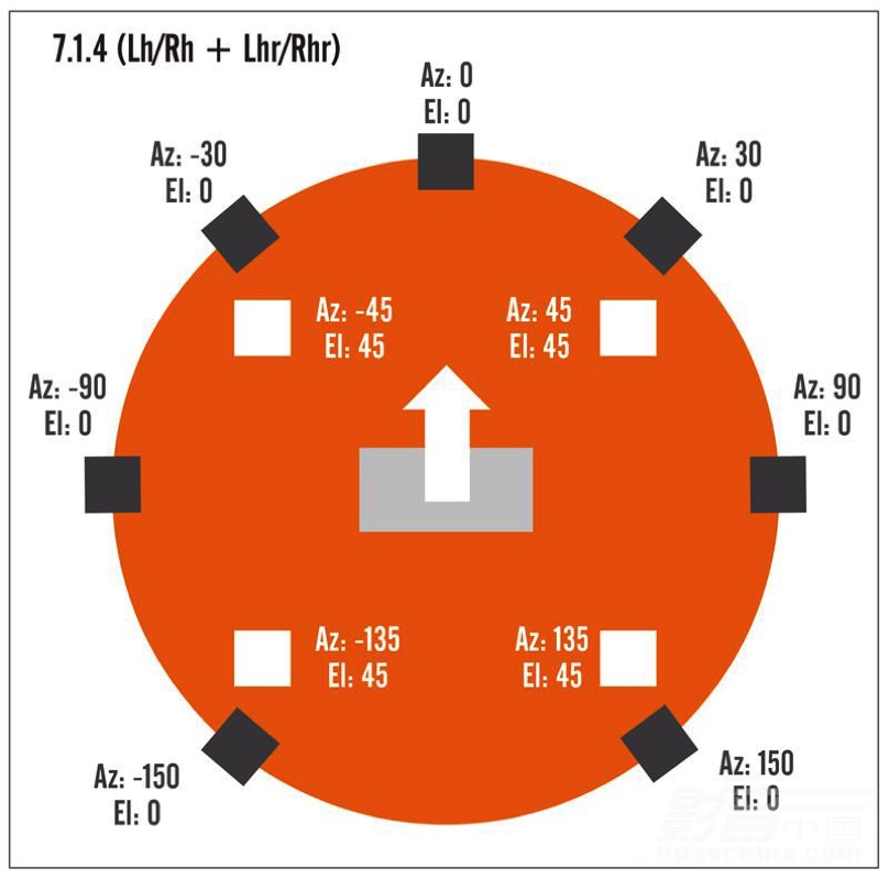

杜比全景声采取5.1.4、7.1.2等进行标注,第二个小数点后的数字表示天空声道的数量。

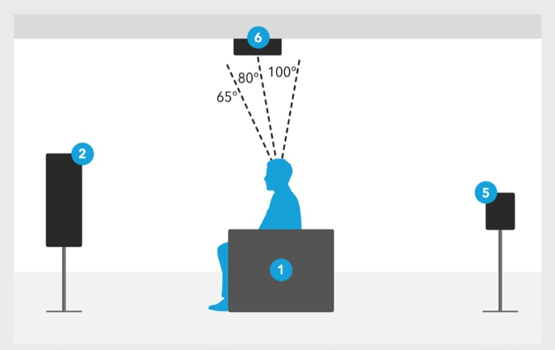

当使用2只天空声道扬声器时,以前置扬声器为基准,顺时针方向偏移65度~100度范围是天空声道扬声器位置。

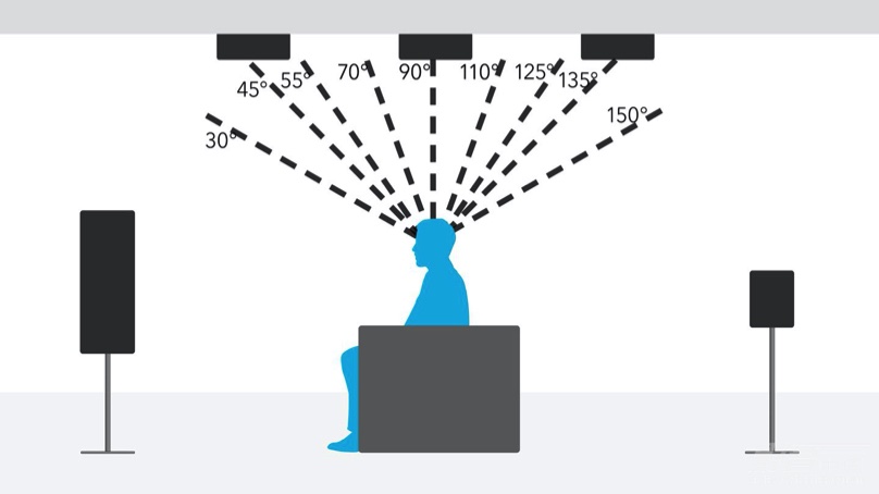

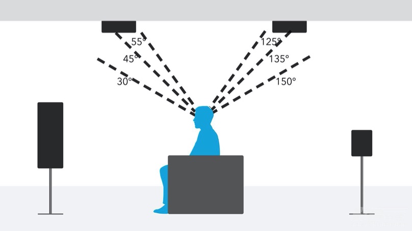

当使用2只天空声道扬声器时,顺时针方向偏移30度~55度和125度~150度范围分别是前方天空声道扬声器和后方天空声道扬声器位置。如果使用6只天空声道扬声器,那么顺时针方向偏移30度~55度、70~110度、125度~150度范围分别就是前方天空声道扬声器、中央天空声道扬声器和后方天空声道扬声器的位置。至于两只扬声器之间的宽度以前置左、右声道扬声器的宽度一致。
