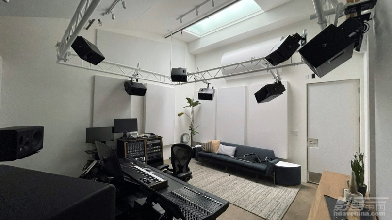

不管是ITU-R、杜比实验室、还是DTS的建议也好,杜比实验室的建议也好,是一个比较理想的状态,它往往只能在专业后期混音室里面实现,或者有独立视听环境的私人订制影院里面。然而在一般的家庭环境当中会受到各种因素阻碍,不能完全依据的建议来实现。

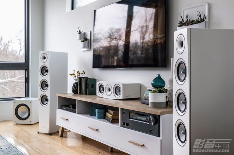

在家庭环境里面,前置左、中、右声道扬声器,因为电视机的关系让中置声道扬声器不能与左、右声道扬声器保持在同一水平线上,甚至三只扬声器都不是完全相同的。最常见的家庭影院套装音箱,它们都是针对客厅环境设计。所以中置扬声器在设计上都是横向摆放,方便摆放在电视机柜上面,甚至有些用户还直接把中置扬声器摆放更低的,贴近地面的空间里。这就会造成声音对白的定位不在屏幕上,以及声像的连贯性出问题。

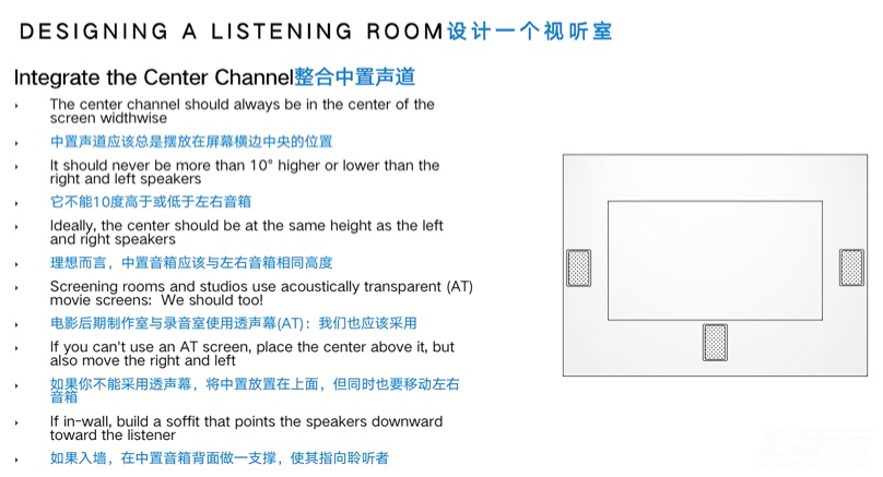

既然不能按照建议来实现,那只能在原有基础上尽可能的优化。HAA家庭影院顾问认证课程里面就有这样的建议:中置声道扬声器与左,右声道扬声器之间的夹角在10度以内(以左右声道扬声器之间形成的水平线为0度)。同时也要调整每只扬声器的辐射方向指向聆听位置。另外,也有用户在家庭影院放大器里面设置,前置声道取消中置声道扬声器,只保留左,右声道扬声器,此时中置声道的信息就会混入左、右声道扬声器里面播放,从而形成一个幻象中置声道。
HAA家庭影院顾问认证课程里面关于中置扬声器摆放的建议

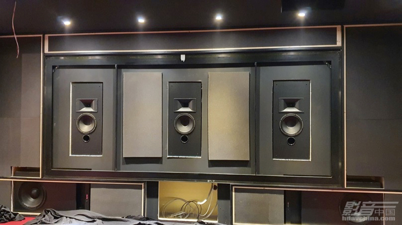

对于有独立房间的用户会使用透声投影幕,前置左、中、右声道扬声器就可以保证在同一水平线上,而且都可以用同一个型号的扬声器,人声对白的定位和前方的声像移动感就能得到保证。但是使用透声幕,不同幕料对高频的衰减程度不一,所以要注意幕料的选择,以及使用均衡器对高频做适当的补偿。
最理想的方式肯定是使用透声投影幕,把前置左、中、右声道扬声器都隐藏在投影幕后方

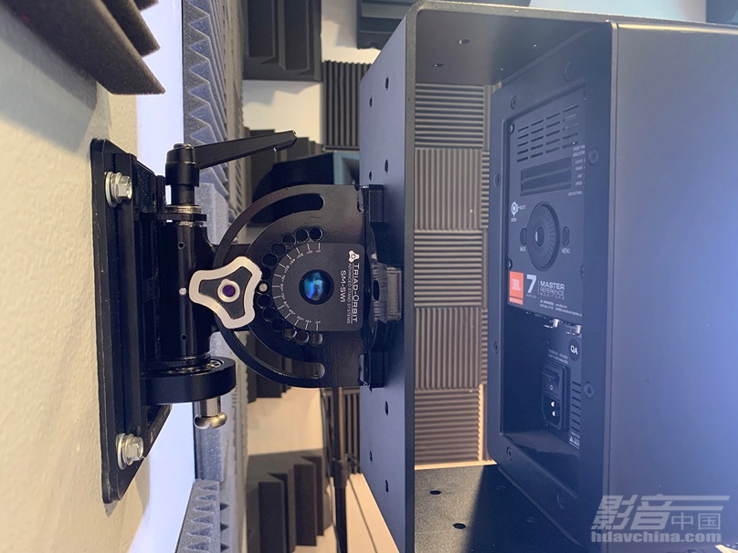

现在市面上也有一部分书架扬声器在本身的设计上就考虑到用户作为环绕声道扬声器使用,在扬声器的背面版上会预留支架安装孔或挂墙钩,甚至还有专用的环绕声扬声器。带支架安装孔的扬声器,需要配合壁挂安装支架,或座地支架使用。从视觉效果角度看,个人认为壁挂安装支架要比座地支架要好些,但必须精确控制好安装高度。但从灵活性角度看,座地支架要比壁挂式安装支架好,可以随意调整高度,左右旋转,甚至扬声器下倾斜和上仰。至于挂墙式扬声器,它主打便利性,需要用户安装时精确的控制好安装高度,但要调整扬声器的辐射角度就不太现实了。
使用可调整角度的壁挂支架安装环绕声道扬声器

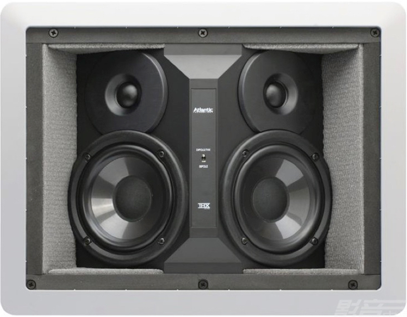

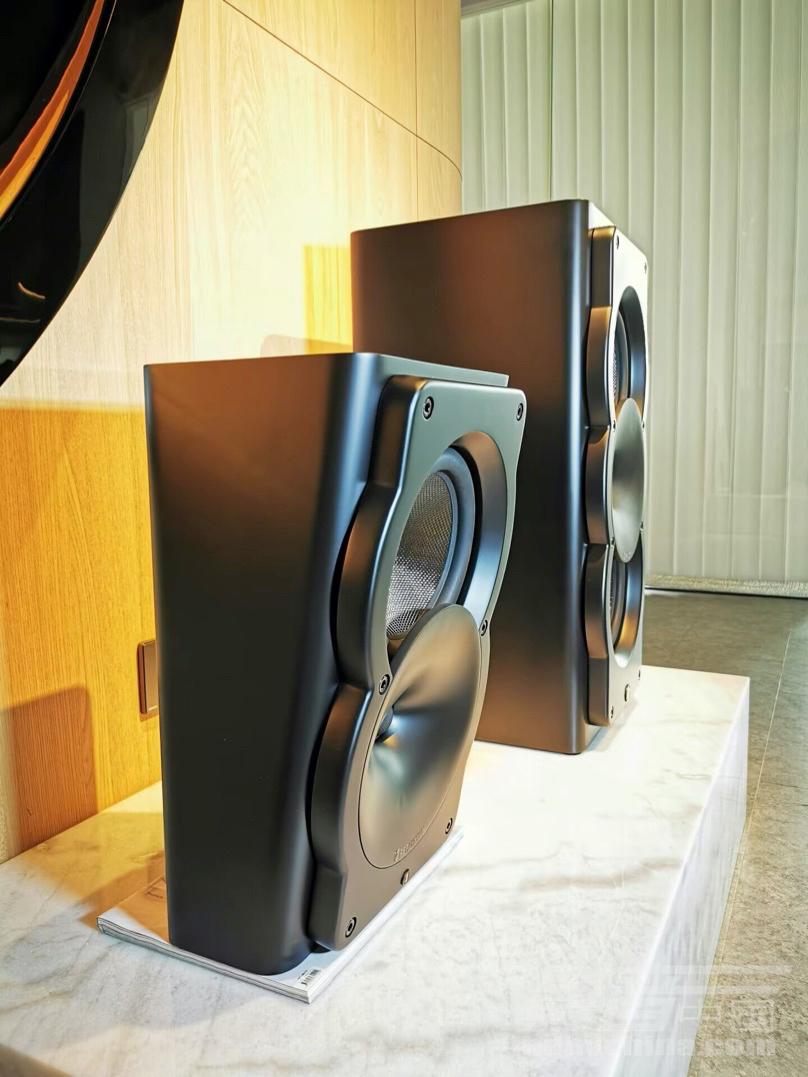

至于专用的环绕声扬声器,THX就推荐使用偶极式环绕声扬声器。这种扬声器有两组驱动单元,分别面向两个不同的方向传送声音,但两组驱动单元的相位是相反的。这种环绕声扬声器在听感上有很好的空间感,能够达到“感觉不到扬声器的存在”的效果,但存在这争议。而著名的M&K Sound在偶极环绕声扬声器基础上变一下,在两组驱动单元中间的区域(又称“死区”)增加一组驱动单元,变成三极环绕声扬声器,以加强声像定位的清晰度。但现在却很少使用这两类扬声器。还有一种环绕声扬声器,它的前面板本身就设计成一个倾角,所以在安装时需要较高的安装高度。同时,这种扬声器的背部也会预留支架安装孔或者挂墙钩。
Perlisten Audio A2s就是一款有下倾角度的设计的环绕声扬声器
偶极式环绕声道扬声器,这种扬声器能营造出宽广的环绕声效果

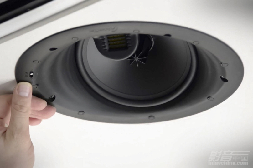

如果需要搭建三维沉浸式音效环绕声音响,那必须使用天空声道扬声器,天空声道扬声器安装在天花板上面,同时扬声器的辐射方向也要调整,需要面向聆听区域,所以必须要求扬声器的背部具备安装支架孔,以及一个可调整角度壁挂支架。另外,也有用户使用吸顶式扬声器作为天空声道扬声器,但要注意的是,吸顶式扬声器的性能是否达到要求,另外尽可能的选择可调整角度的产品,因为它们就是为天空声道而优化的。
但事实上,不是每一个家庭都允许用户能够把扬声器安装在天花板上。所以杜比实验室又提出了另一个妥协的方案。那就是Dolby Atmos-Enable Speakers。它的原理就是通过反射声来营造出头顶上方的声音空间感。Dolby Atmos-Enable Speakers有两种形式的产品出现。一种是独立的扬声器个体,另一种是集成在主声道扬声器里面。由于Dolby Atmos-Enable Speakers需要营造反射声,如果天花板不能做吸声处理,否则使用这种扬声器就没什么意义了。
使用带角度调整的吸顶式扬声器作为天空声道扬声器
