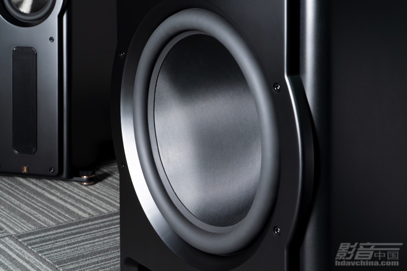

超低音音箱,它在家庭影院环绕声系统里面负责播放LFE声道(低音效果声道,0.1),以及家庭影院放大器内置的低频管理器所设定的低频信息。毕竟大多数的主声道扬声器,中置扬声器以及环绕声道扬声器都不可能发出频率很低的低频,需要超低音音箱的辅助下播放。
大多数的超低音音箱都是有源一体化设计的,甚至有些高端的低音音箱还内置DSP处理器。DSP处理器通常能提供分频点设定、分频斜率、延时、相位、多段均衡可调,能够根据使用环境来修正一些声学上的问题。超低音音箱的低音驱动器口径通常都比较大,常见的规格有8英寸、10英寸、12英寸、15英寸、18英寸。作为消费者,在选购低音音箱的时候,同一品牌同一个系列的产品,必须能在自己能力范围内买口径最大的型号,因为低音驱动器是“一寸大一寸强”。
其实在关于超低音音箱的内容上,我们多次提及到“一寸大一寸强”,低音驱动器的口径越大,重放出来的低音在听感上会更从容自然,细节更清晰。那是因为低音驱动器的口径越大,有效驱动空气的面积越大,要输出同等声压级的情况下,大口径低音驱动器所需冲程要比小口径低音驱动器要小,所以失真更低,瞬态响应速度更快。

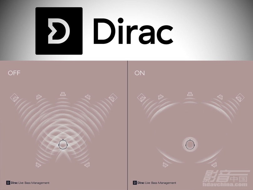

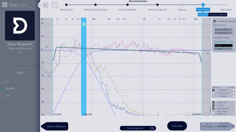

低频效果除了硬件设备的性能,它受房间驻波特性的影响巨大,会造成低频频率轻重不一。所以要得到好的低音效果需要注意以下几方面。第一:需要2只,或4只低音音箱;第二:通过改变低音音箱的摆位来改善低频驻波。第三:声学处理手段;第四:信号处理方式辅助修正。例如,Dirac Live Bass Control功能就是针对低音音箱进行优化的,它一方面可以让其他声道的扬声器与低音音箱之间更好的融合,以及针对多只低音音箱做声音修正(包括频响、瞬态响应),从而改善低音重播效果。而且对于房间来说,一个独立的,形状规则,门窗尽可能少,墙体结实的房间是非常重要的,而一般的客厅环境,不规则的,没有经过声学处理的情况下,那只能作出妥协。

家庭影院放大器里面都有自动声场修正,到底这种技术靠谱不?有作用不?作用肯定是有的,不然要它来干嘛呢,但本身也有局限性。对于房间声学,前提以声学装修为主,电子修正方式为辅助优化,两者结合才能实现好的性能。所谓局限性,比如说,房间的低频驻波问题会造成低频频响的大幅度变化,出现“峰”和“谷”。对于“峰”还能压下来,但要“谷”给填平就不是那么好操作,因为“填谷”是需要低音扬声器在相应的频率(或频段范围)发出更大的声压,如果“谷”太深,那是无法通过这种方式来填的。

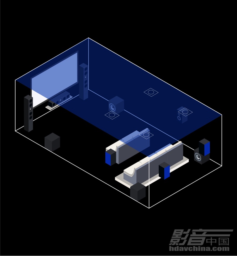

3.Dolby Atmo、DTS:X扬声器布局还有推荐不?
有的!因为版面有限,所以不一一列举。其实在杜比实验室、DTS网站里有提供扬声器布局推荐,尤其是杜比实验室的网站上就有多种配置推荐方式,在天空声道扬声器方面,能提供顶部安装、反射式,以及顶部安装 + 反射式混合方式配置。大家可以自行参详。

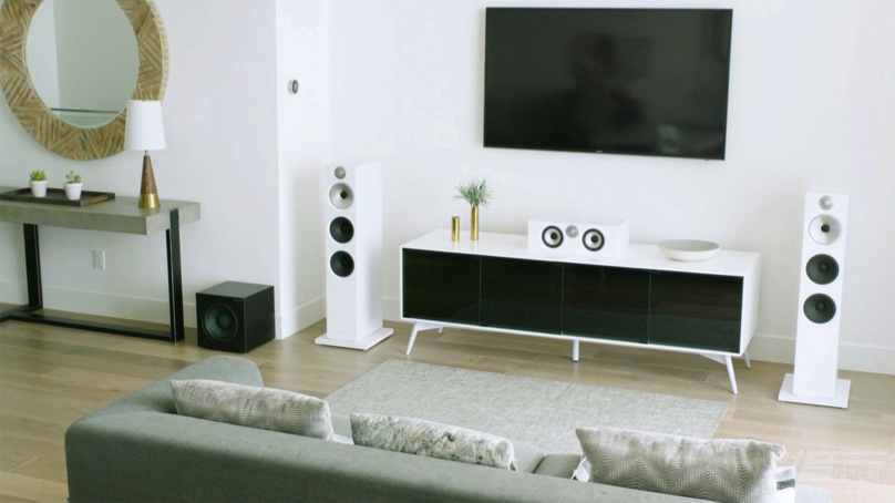

要在家里组建个家庭影院环绕声音响,需要对每只扬声器布置连接线。如果是房子装修前还能预埋线材,但对于装修好的房子,布线对房间的美观性影响大,有的用户会以墙体与地面,或与天花的交界面走明线,甚至会对走线区域做些装饰。另外,市面上还有一种无线家庭影院扬声器可选,这类产品可以免除喇叭线,低音音箱的信号线,但由于扬声器都是有源一体化设计的,免除了喇叭线和信号线,但电源线的使用数量可增加了!到底好不好,还是由用户来考量吧!
5.嵌入式,还是外摆式

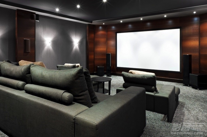

嵌入式和外摆式是家庭影院环绕声音响里面最采用的两种类型扬声器。对于嵌入式扬声器(包括入墙式和吸顶式),还是把扬声器做成嵌入式设计,这些都是装修时把安装扬声器的空间给计划好的。但要注意的是,嵌入式扬声器还得选择为家庭影院设计的产品,因为有相当一部分的嵌入式扬声器都是为背景音乐系统而设计的,性能不一定能满足家庭影院的要求。
对于装修后的房子,嵌入式扬声器基本不需要考虑,除非你打算大动干戈重新装修,所以外摆式扬声器是首选。从消费者角度,选择外摆式扬声器,除了音质,外观,甚至品牌也很重要,毕竟摆放在家庭环境里面使用的,颜值还是需要考虑的元素。

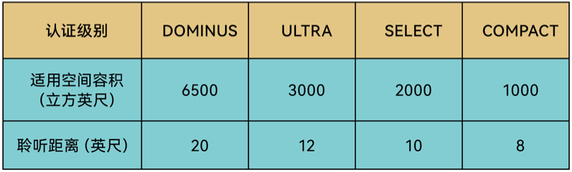

可以参考一下THX认证,目前THX认证一共有5个级别,分别是THX CERTIFIED MULTIMEDIA、THX CERTIFIED COMPACT、THX CERTIFIED SELECT、THX CERTIFIED ULTRA和THX CERTIFIED DOMINUS。其中,THX CERTIFIED MULTIMEDIA是面向桌面型音响系统外,其他认证都是面向家庭影院而设立的。THX认证级别是根据空间容积和听音距离来划分的,详细情况如下:
在适用空间容积方面,如果以2.5~3米楼底来计算,那么对应面积分别是:
THX CERTIFIED DOMINUS为73.6~61.3平方米,听音距离为6米。
THX CERTIFIED ULTRA为40~28平方米,听音距离为3.6米。
THX CERTIFIED SELECT为22.6~18.6平方米,听音距离为3米。
THX CERTIFIED COMPACT为11.~9平方米,听音距离为2.4米。
