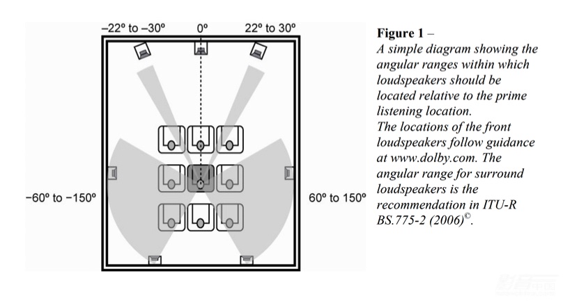

3. 扬声器的要求与布局
确定扬声器系统的布局首先需要去定所采用的多声道环绕声系统的配置,例如说5.1、7.1、5.1.2、7.1.4等,之后再根据系统配置来确定每个扬声器到聆听位置的距离与角度。在CEB22推荐规范之中,主要分析5.1与7.1系统的布局需求,并没有涉及沉浸式三维音效系统。值得一提,前置LCR左中右扬声器的布局参考的是杜比实验室的推荐规范,而环绕扬声器的布局则参考ITU-R BS.775-2 (2006)标准。
●所有扬声器都需要有着类似的音色特点(相同的品牌/系列)。许多影音爱好者在设计家庭影院的时候,往往会忽略这一点。CEB22在这里特别指出了整个音箱系统都必须具备相同的音色,否则整个系统在表达声音的时候就会产生一种不协调感,影响整个聆听感觉。
●L、C、R(左中右)前置扬声器应该放置在人耳聆听的高度上(不要超过15度以上),如果前置扬声器放置较高,应该利用指向性进行调整。需要注意这里所提及的扬声器的高度是指高音单元的高度
●扬声器到所有聆听者之间的通道并无任何障碍,尤其是针对中置扬声器。除了低音炮没有指向性之外,其他全频的扬声器都具备一定的指向性,这时就需要留意这一点,特别是重现对白的中置扬声器。
●中置扬声器在房间长度的中轴线上。需要特别留意的一点,中置扬声器的摆位应该在左右主扬声器所行程的幻象中置的位置,同时还需要确保左中右三只扬声器采用同样的朝向,或垂直摆放,或水平摆放。
●扬声器前障板或箱体部分应该注意离偶与阻尼处理,以减少共振问题的发生。很多情况下,视听室中产生的噪声是由于扬声器本身制造工艺又或采用了嵌入式音箱安装,前障板与箱体本身很容易会出现共振问题。因此,在安装整套音箱系统的时候,必须解决这一问题。
●左右声道扬声器相互之间的水平角度应为45-60度,不要离屏幕太远。左右声道扬声器应该内八字指向主聆听位置。所谓内八字的方式,实际上就是建议左右声道主扬声器与主聆听位置形成一定的指向角度。毕竟对于扬声器而言,最佳的声音是来自扬声器在轴辐射的。
● 环绕扬声器的放置应最优化包围感与准确性。对于 5.1声道的配置,环绕扬声器应该在中轴线位置110-120度的位置上放置。对于7.1声道的配置,侧环绕扬声器相邻60-100度,后环绕则在135-150度之间。对于大型房间,多个环绕扬声器能确保更好的包围感。对于环绕扬声器的搭配,CEB22是相对灵活的,尤其是针对大型房间或者偏窄长型的房间都没有限定我们选择多少个环绕扬声器,而是建议通过多个环绕扬声器取得更好的包围感。另外,对于环绕扬声器使用的类型,也并非一定要采用偶极性的方式,而是根据实际的需要来使用,毕竟在绝大多数的电影院之中仍然以传统的单极性为主。
