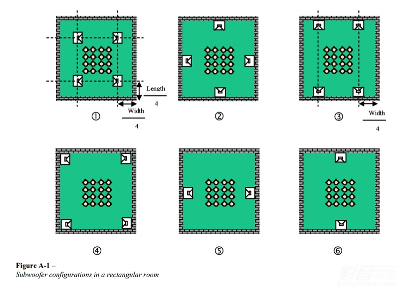

显然,在家庭影院房间之中,想要获得理想的低频效果并不是一件容易的事情。如果你所涉及的家庭影院房间属于规则的矩形房间,那么我们就可以通过低音炮与座椅位置的调整来获得相对满意的低频效果。CEB22推荐规范提供了多个使用2个或4个低音炮的布局方案,同时也详细分析了这些方案的所呈现的各种不同的低频效果变化,相当有技术方面的参考价值。
以下为两点基本建议指引:
●为了减少不同座位之间低音不同的问题,采用多个低音炮总是比使用一个能够实现更佳的效果。这种解决方案已经得到了理论与实例的证明。但是必须注意,多个低音炮的放置位置,这点才是最重要的。
●在一个接近矩形的房间中,按照一定规范使用2或4低音炮能够得到更好的房间模式,能够实现在多个座椅位置上获得更好的低频响应。当一个视听室中不只一排座椅时,我们就要考虑选择多个低音炮的解决方案。

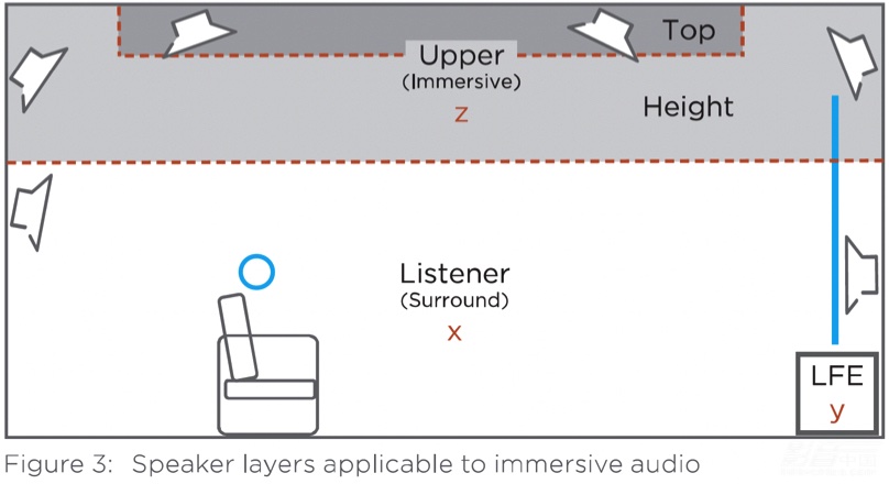

沉浸式三维音效系统音箱布局可以认为由两层组成:
●听众层,也就是地面层,音箱高度位于人耳高度,即包含前置、侧环绕和后环绕音箱组成环绕声系统。有时也被称为耳朵聆听层,用x.y.z中的x表示。一些非常高声道数的标准和格式,也可以在听众层的前方声场下方,包含一个高度更低的底层环绕声系统。需要留意的是,在这个情况下,底层的声道数量计算在听众层之中。
●上层音箱是指位于听众层上方,用于呈现沉浸式音效的音箱。根据格式的不同,它们可以是与前置主音箱处于同一垂直平面上的高度音箱,也可以是顶置音箱。它们遵循在天花上的对齐安装方式,并向下倾斜对准听众。这就是x.y.z中的z。上层音箱的位置在不同格式之间可能有所不同,同时对每个位置的称呼也有可能不一样。这个主要体现在Dolby Atmos、DTS:X Pro与Auro-3D三大技术制式之中。
●最后系统中低音炮的数量用x.y.z中的y表示。
