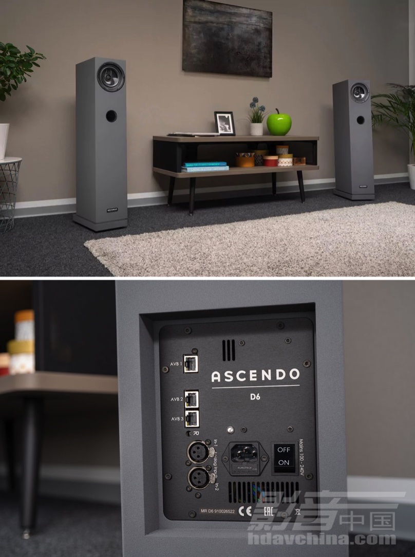

本刊以前也报道过一些相关的案例和产品。例如,Ascendo的AIA系列有源一体化音箱就是采用Ethernet AVB技术传输数字音频信号。也曾经介绍过使用Ascendo AIA系列有源音箱的案例,Ethernet AVB是一种Audio Over Ethernet(AoE、以太网音频)技术。而CEDIA展会官网上所介绍的全数字影院是也是采用同样Audio Over Ethernet技术进行数字音频传输,所以环绕声处理器与音箱之间采用网线连接。

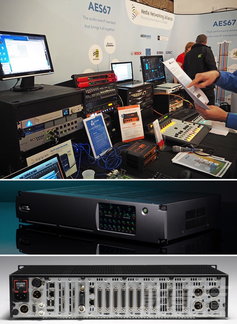

Prism Sound ADA-128 AD/DA转换器,提供64通道AD/DA转换,所以它的数字输出和输入部分就提供了Dante数字音频模块,从而简化接线
Ascendo D6有源一体化音箱,它是一款配置了AVB传输技术的HIFI音箱

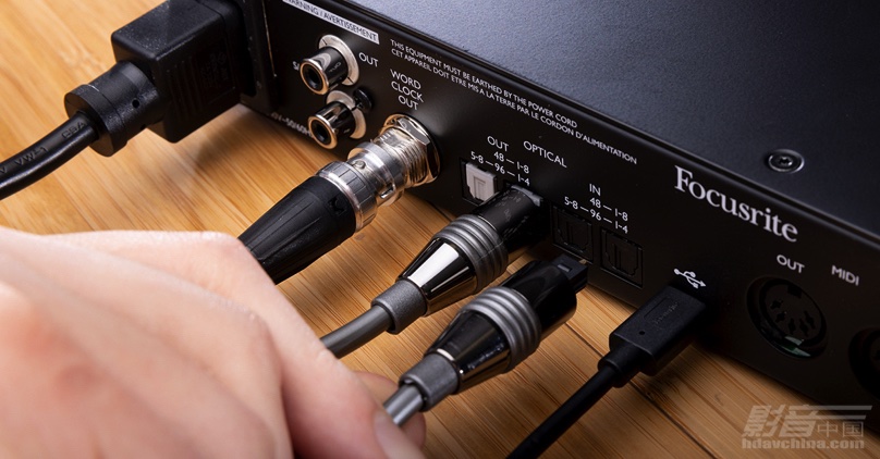

在以往,传输数字音频常见的传输界面是S/PDIF、AES/EBU、ADAT、USB、Firewire等接口,而且它们也能传输多通道的数字音频信号。例如,ADAT使用光纤线,一根线能同时传输8通道数字音频信号,S/PDIF和AES/EBU也被应用到家庭影院数字环绕声音频的传输,至于USB、Firewire就不在话下了。
随着时间推移,数字音频系统需要传输更多通道,更高规格的数字音频信号,而且还要求足够远的传输距离,以上这些界面都感到乏力。首先是传输距离上的问题,ADAT虽然是光纤线,但它使用的是TOSLINK光纤,最大传输距离是5米,USB 2.0和USB 3.0的带宽都不错,能传输高规格数字音频,但传输距离分别是5米和13米,S/PDIF和AES/EBU是家用领域和专业领域当中最常见的两种数字界面。其中,AES/EBU的传输距离很远,能达到100米,但一根线只能传输经过压缩的多通道数字音频信号,要实现高质量数字音频传输,只能使用多个AES/EBU界面传输。例如,DCS数字设备上面使用的DUAL AES/EBU就是使用双AES/EBU传输数字音频信号。

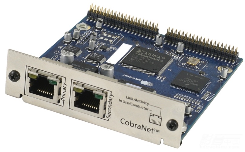

相比之下,网线在带宽、传输距离方面很有优势,而且价钱还便宜,所以就有公司盯上网线采用网络方式传输数字音频信号。比如说,Peak Audio公司在1996年开发出CobraNet以太网音频技术,它是软件、硬件和网络协议组合。初代的CobraNet性能并不出色,传输距离很一般,后来经过改良后性能有所提高,采用CAT5线可以传输64个通道的数字音频信号,最高支持24bit/96kHz PCM,传输距离达到100米。直到2001年,Cirrus Logic收购了Peak Audio的所有资产。

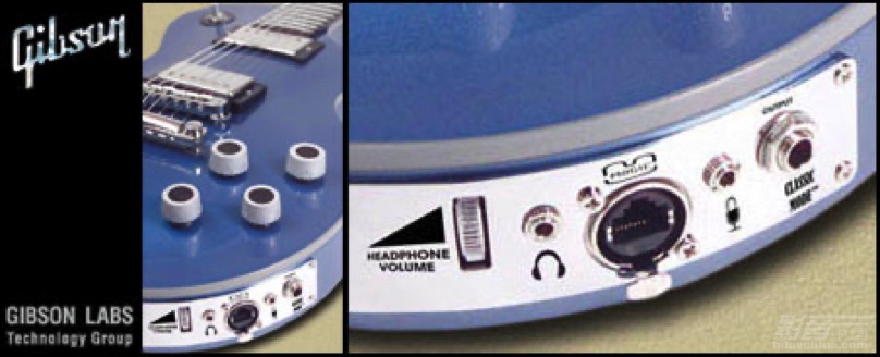

Gibson和3COM在1998年就开发出MaGIC以太网音频协议,到2003年推出3.0C版本,它使用一根CAT5网线传输,单个链路可以传输32通道数字音频信号,最高支持32bit/192kHz PCM。与此同时,传输距离100米没压力!MaGIC主要应用在Gibson的数字吉他里面。但如果支持多模光纤(或单模光纤)传输的网络音频标准,其传输距离达到公里级别!例如,Ethernet AVB使用多模光纤可以传输2kM的距离,单模光纤的话可达70kM!

CobraNet在1996年开发,并推出
MaGIC以太网音频协议由Gibson和3COM在1998年联合开发,应用在Gibson的吉他里面
