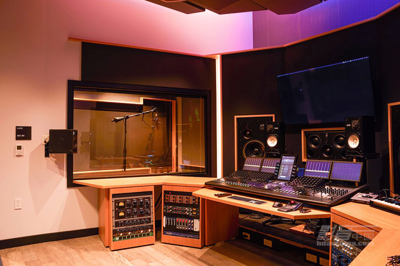

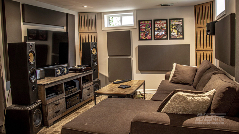

由于房间因素会对声音重播效果造成很大的扭曲,我们就需要尽可能的排除房间带来的因素。在录音棚里面,往往在声学处理上投入大成本,这样才能帮助音频工作人员把握声音节目的制作质量。在家庭环境里面也需要一些相应的声学处理,最基本的声学处理方向就是减少反射声、降低混响时间,那就需要做吸声处理,方法就是找出每只音箱的第一声音反射点,再针对这个点的位置使用声学吸声体。
除了使用吸声体,还可以使用强指向性的音箱,让聆听位置得到更多的直达声。强指向性的音箱,它有一个很显著的设计特点就是使用号角波导器来控制声波的传输。这好比喻成强光电筒,把光线聚焦起来射向前方从而照亮一个区域,至于区域以外的地方会很暗,甚至没光线。

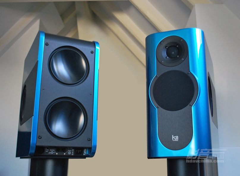

号角波导器只是其中一种方式,也有的音箱会使用其他方式来实现指向性控制。说到这里,我就不得不说到德国Kii Audio的Kii Three有源音箱。这音箱的前后和两侧都安装了单元,每只单元都有一个独立的放大器伺候。虽然单元和放大器都不是什么很贵的东西,但不得不说Kii Three在设计上的确很有水平。
Kii Three的高音单元是一只带号角波导器的SEAS高音单元,而安装在音箱后方的两只低音单元并非是为了让用户把音箱靠墙摆放来增加低音,而是用来发出声音用于抵消绕射到音箱后方的低音,从而形成心形指向型传送声音,属于主动式声音处理。换句话说,Kii Three的声音就集中在前方,两侧很少,后面几乎没有。这款Kii Three音箱虽然是书架音箱,但听起来有大音箱的感觉,而且低音很干净。还有一款有源音箱是Dutech & Dutech 8C也是使用如此方式来抵消绕射到背部的低音。

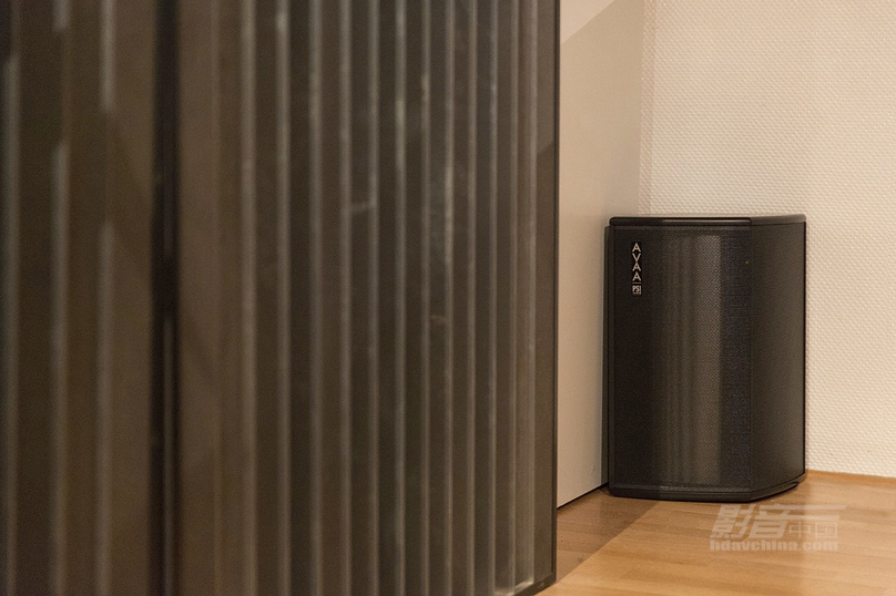

市面上还有一种叫主动式低频陷阱的产品,由瑞士一家叫PSI Audio的公司生产,PSI Audio本身就是一家专业监听音箱的厂家。主动式低音陷阱用于处理15~150Hz的频段,它的构造就是一只有源低音音箱的基础上加入接收麦克风。工作方式是麦克风接收到低频之后,再交给低音单元发出一个反相的声音进行抵消,从而达到“吸收”低频的作用。在使用上,需要把主动式低音陷阱摆放在房间中低频驻波的“峰”位。接下来,你要做的事情就是确定好房间的驻波频率,哪些位置的驻波最严重,然后有针对性的使用。
