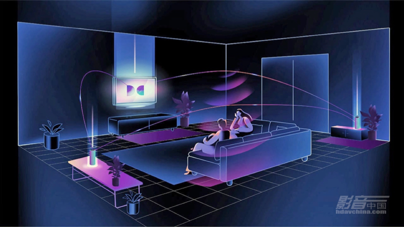

灵活的无线音箱摆位:Dolby Atmos FlexConnect允许无线音箱(一个或多个)放置在任何地方,以便用户充分利用室内空间、电源插座所在位置以及家具/家居布置,但同时又宣称不会影响音效。
简单设置:无需额外线缆或附加设备(比如蓝牙或Wi-Fi转接器),通过内置在电视机中、应用杜比声学映射(Dolby acoustic mapping leverages)的麦克风来定位无线音箱,进行自动音场修正来实现音效的营造。

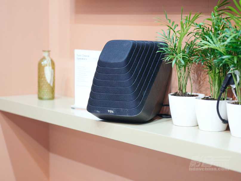

迄今为止,杜比只在IFA上联合TCL电视做过一场路演,我们综合科技媒体The Verge和Techradar的报道,来简单说明一下Dolby Atmos FlexConnect的实际效果。TCL是目前唯一将发布支持Dolby Atmos FlexConnect技术的硬件制造商,包括平板电视和TCL FlexConnect原型无线音箱(内置5个喇叭单元,包括2个向上发声的单元)。它们最终将于2024年上市,而且上市时可能在外形和功能上有所变更。

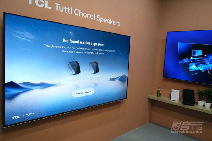

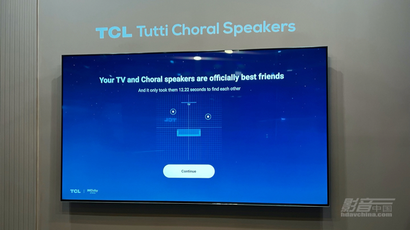

在完成各自的摆放后,TCL电视机会利用内置麦克风进行无线音箱的测试,确定它们所在的位置,然后进行自动音场的修正。

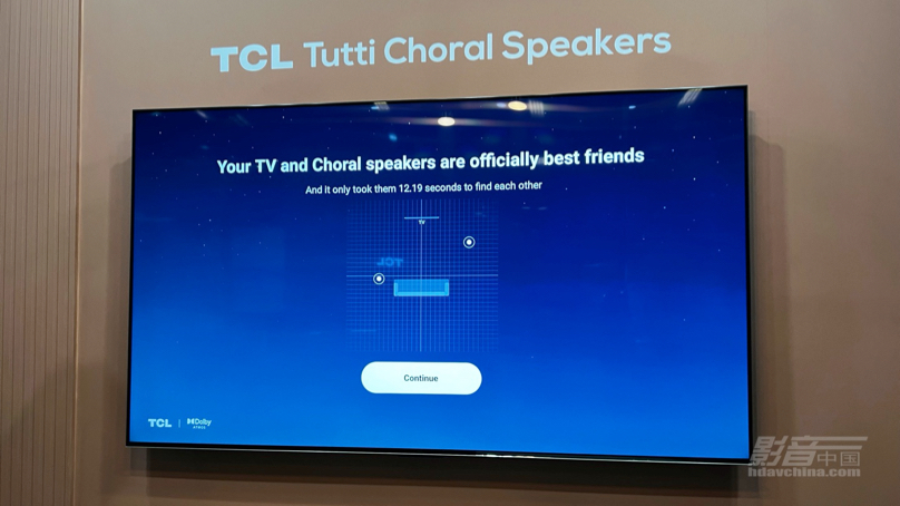

系统自动测出无线音箱所在位置
第二部分测试前,系统测得的音箱摆位

测试现场的TCL无线音箱
