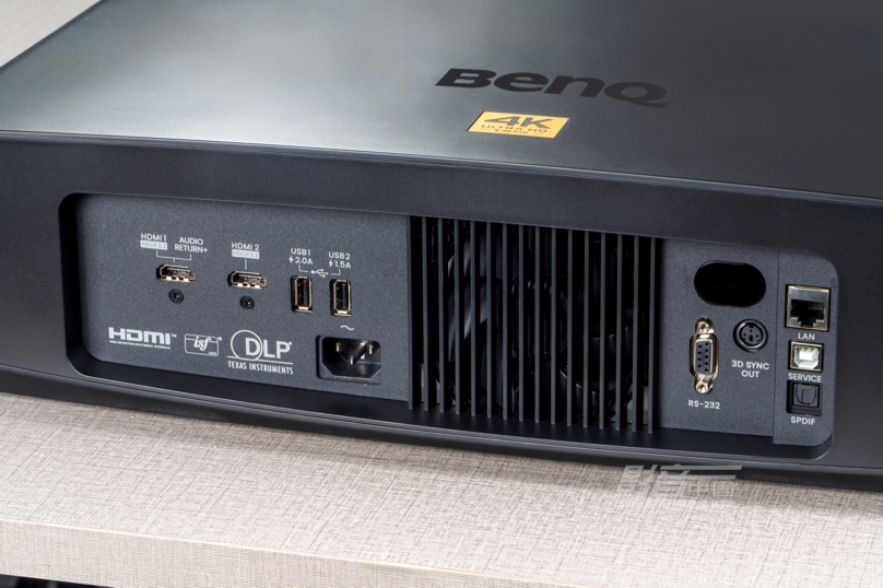

主要的I/O功能都集中在机身背面,其中包括两个HDMI接口,HDMI 1口支持ARC+,1个RS232、1个LAN网络接口,1个3D SYNC同步接口,以及1个SPDIF数字光纤音频接口

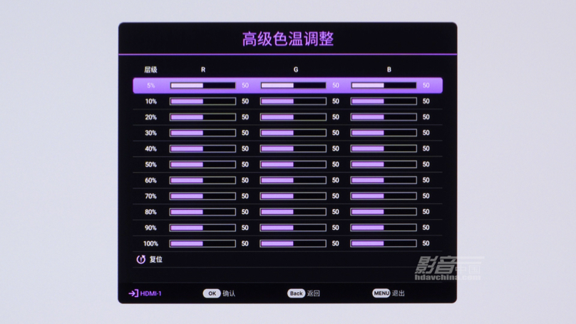

一般投影机往往只有高低两点灰阶白平衡的调整功能,而HT6550L则带有11点高级灰阶白平衡微调功能,可以实现更加精准的色温校正

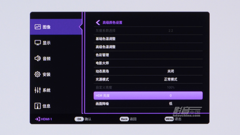

HT6550L具备全区动态黑场功能,此外还有专门的HDR亮度设置,用户可以根据实际所观看的HDR画面亮度与细节变化进行相应的手动设定

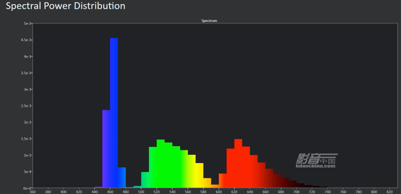

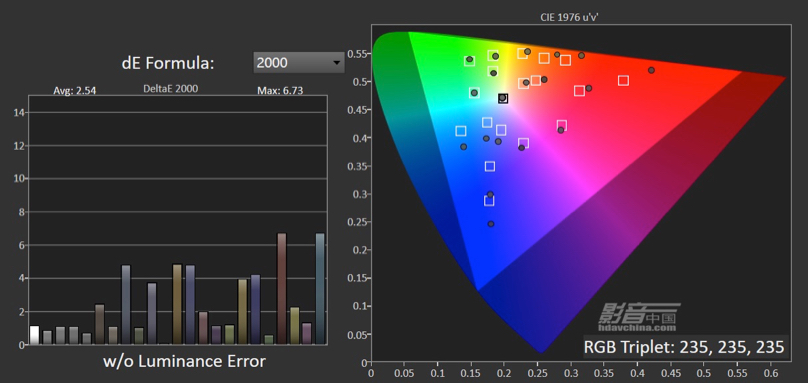

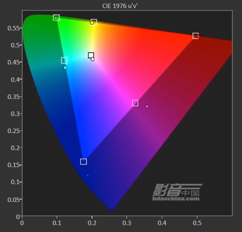

接下来到了大家都十分关心的HDR10状态下,HT6550L实际色彩、亮度与光源光谱特性表现。在具体测试环节方面,我们采用的是Portrait Displays Calman 2023专业色彩测量软件、4K HDR视频信号发生器以及分光型色度计,搭配130英寸1.0增益ISF认证标准白幕,现场采取关灯加上一定程度的遮光处理,以最大限度确保测试结果的准确性。首先,HDR10预设图像模式,整体色域覆盖范围接近100%DCI-P3,同时在色域测量边界值方面的准度也与出厂校色报告一致,具备非常高的准度。同时我们也进一步测量了色域内部各个关键色彩的色准,在Calman HDR ColorChecker Analysis色准测试项目中,HDR10预设模式下deltaE2000平均误差值仅为2.54,相信借助HT6550L完善的色彩管理系统可以取得更精准的色彩。此外,我们也测试了电影制作人预设图像模式的色域范围,发现其在蓝色饱和度方面要高于HDR10模式,整体色彩更为鲜艳。这两个模式在正常光源亮度状态下,5米左右距离下投射130英寸1.0增益画面中心亮度均接近30fL。最后是光谱能量分布测试方面,HT6550L所呈现出来的光谱特性有着蓝光单色激光光源的典型特点,主要的光谱能量集中在460-470nm蓝光部分,而绿光和红光的能量相当。
HDR10图像预设模式色域覆盖范围接近于100% DCI-P3,白点与色域测量边界值均达到相当高的准度
电影制作人模式的色域范围要大于DCI-P3,主要是蓝色饱和度更高
在Calman HDR ColorChecker Analysis色准测试环节,HDR10预设模式下deltaE2000平均误差值仅为2.54
光谱能量集中在460-470nm蓝光部分,体现出蓝光单色激光光源的典型特点
