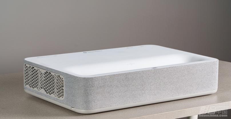

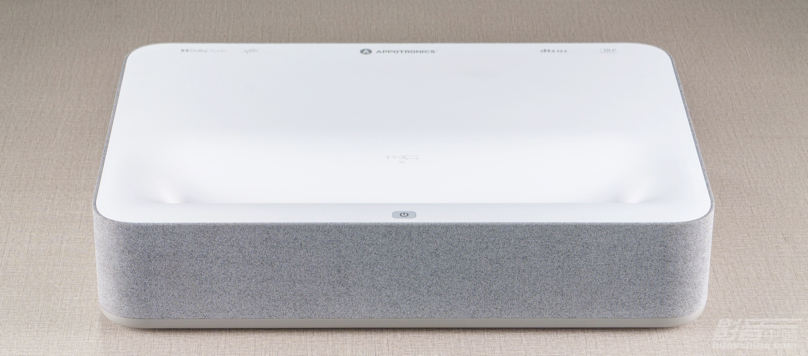

从整体工业设计而言,A500走的是极简的风格,正面由一体化的网布包裹着内置的扬声器系统,机身上方只保留开机按键,全白的配色十分百搭,可以轻松融入到不同的时尚家居装潢格局之中

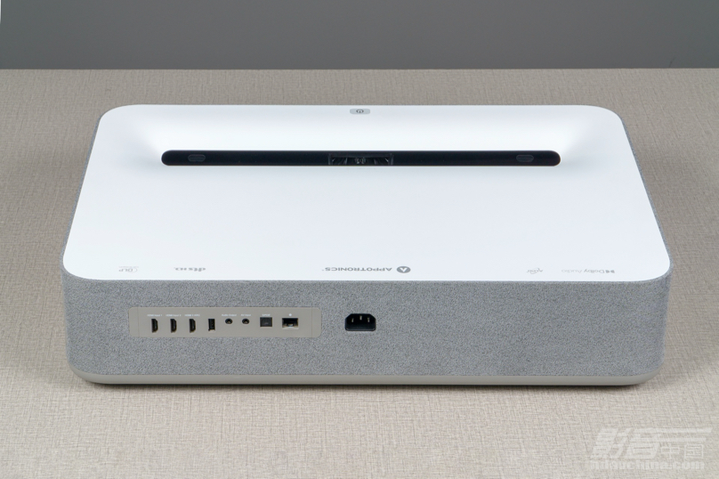

所有I/O接口都集中在机身背面,当中包括了3组HDMI接口,如果需要使用ARC功能来连接Soundbar等外置扬声器系统,需要连接到HDMI 3口

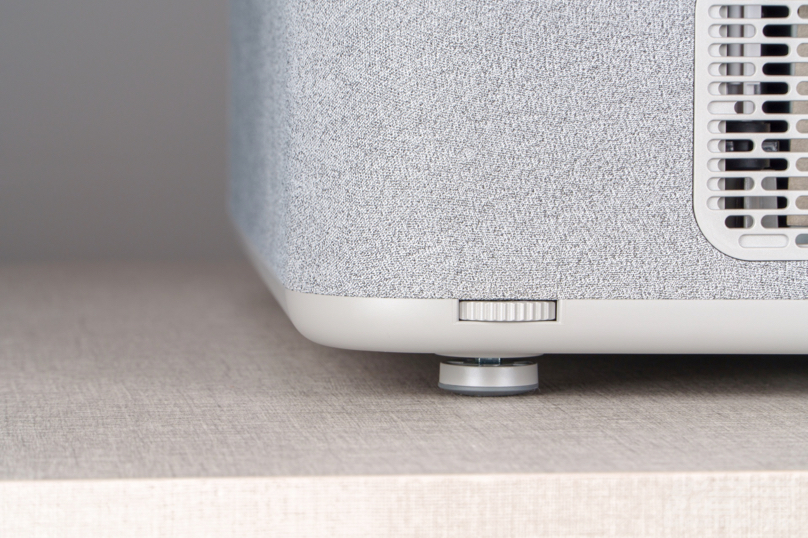

当要微调防滑脚垫高度时,可以通过脚垫上方的旋钮实现快速调整

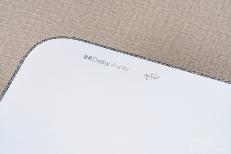

机身左上方标注出A500在音效处理和光源技术上的两大特点,分别是“Dolby Audio”和“ALPD”

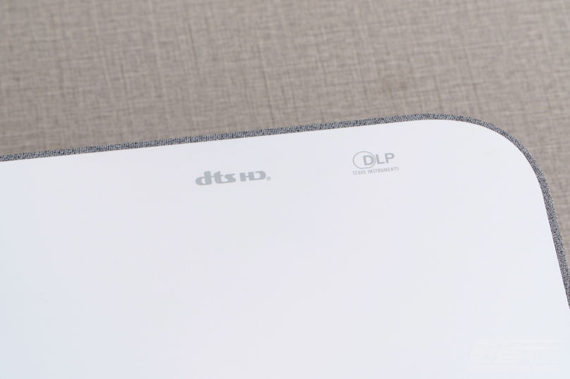

机身右上方同样标注出A500在音效处理和光源技术上的两大特点,分别是“DTS-HD”和“DLP”

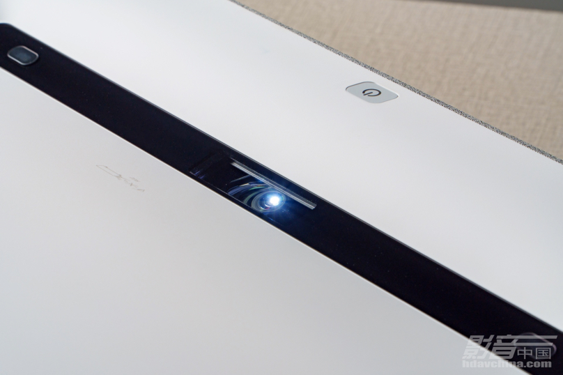

这次光峰为A500配备的是投射比为0.233:1的高解析力定焦镜头,支持电动对焦,在镜头两侧带有两个PIR人体感应传感器,当人体靠近时,开启红外线人体检测模式后,A500会自动降低亮度,防止投影光线对人眼可能造成的伤害
强调时尚设计,能与家居充分融合
抛开画质表现,用户选择激光电视的关键点在于整体的工业设计风格能否与家居环境相融合。光峰这次为A500选择的是一种时尚简约,符合现代人审美观的外观设计风格。在视觉上,A500可以说只保留了一体化的网布和顶部的洁白外壳,仅保留正上方唯一的开关键。要知道网布要做到无缝并不难,原因在于现有的各种 3D 针织以及其他技术的支持,但是要将网布应用到产品上,并让产品从感知上达到无缝就并非易事。A500在机身上所采用的无缝网布,不仅包裹着机身正面,还包括两侧与背面,重现体现出这个来自国际设计大师倾力打造的特点,四面环形包布与象牙白曲面顶壳水乳交融,刚柔并济。即使是在机身的边角部分也是经过了仔细的设计考究,收集了众多中国家庭的家居装潢数据,圆角与圆角之间精准控制,可以有效确保与中国流行的客厅装潢风格上的统一。

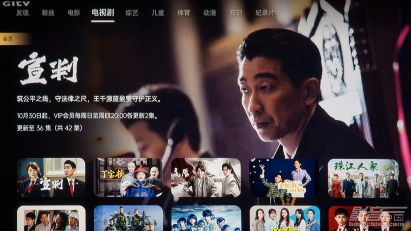

在影音娱乐节目源方面,除了可以通过机身背面的3组HDMI接口,拓展外置播放与主机游戏设备之外,用户还可以直接通过机身中的影音智能系统,获取海量的影音节目,包括电影、电视剧、综艺、动漫、纪录片等。整个软件系统的介面是由一张张电影、电视剧的封面所组成,相当直观,不管是正在上学的小朋友,还是上了年纪的老朋友都可以迅速找到自己喜欢的节目。

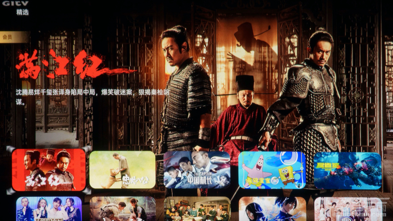

精选资源方面包括满江红、中国机长、忠犬八公等热门大片
电影资源方面则可以找到众多国内外的电影新作
电视节目方面则是以国内电视剧为主

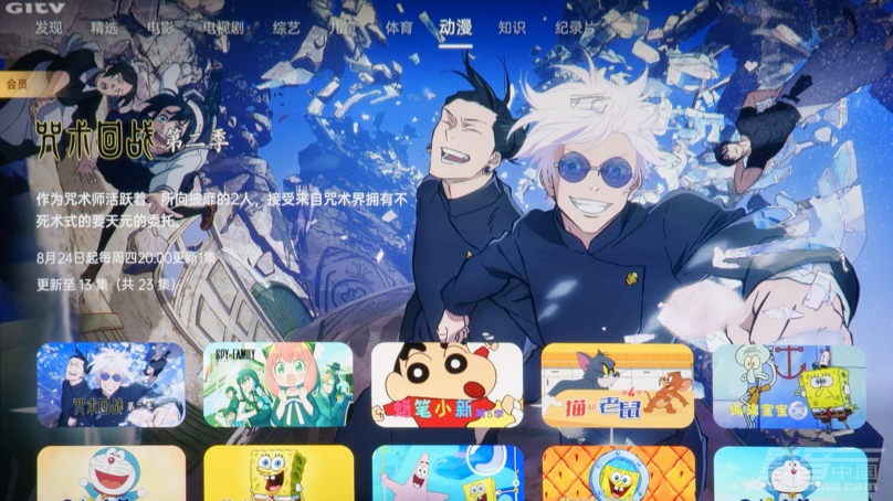

动漫节目方面的题材也十分广泛,可以满足各个年龄层的观看需求

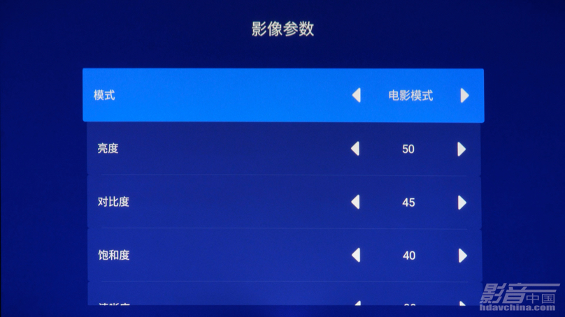

针对对画质与音效有高要求的影音爱好者,A500内置了相比同级别激光电视更为全面的画面与声音设置功能,包括亮度、对比度、饱和度、清晰度、色温微调、音效模式等,可以让玩家充分挖掘A500在影音方面的深层次潜能。

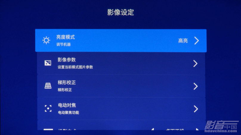

在影像设定中,可以选择亮度模式、进行梯形校正与电动对焦等
在画面微调方面,基本的亮度、对比度、饱和度、清晰度等都不缺少

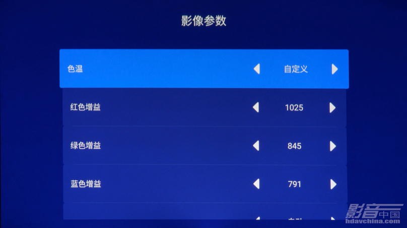

可以对色温进行细致的自定义微调,包括红色增益、绿色增益与蓝色增益

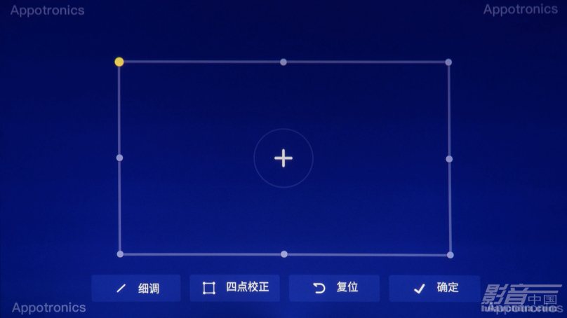

梯形校正功能可以选择八点细调与四点粗调

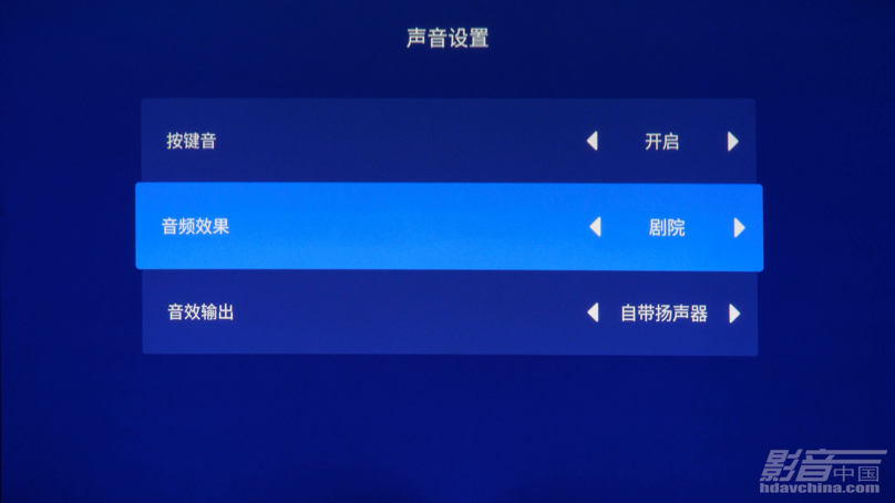

声音设置方面可以选择不同的音频效果模式,例如适合观看电影与音乐会的剧院模式等

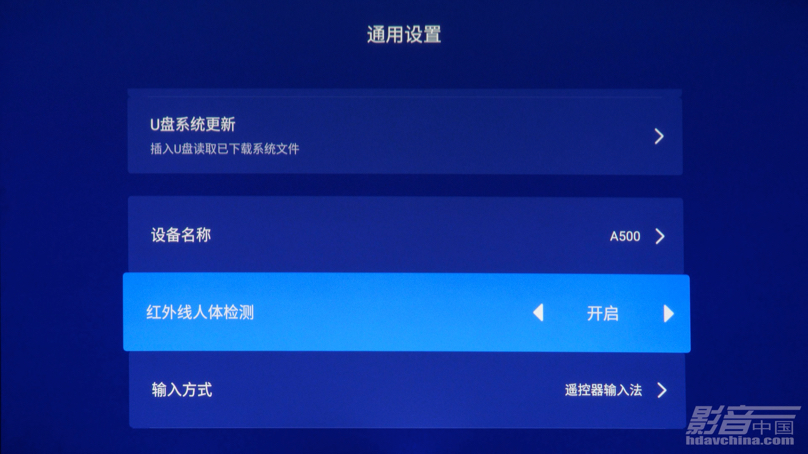

建议开启红外线人体检测模式,可以确保家中小孩的观看安全

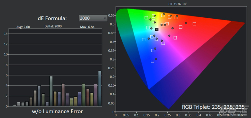

分析各预设图像模式在HDR10状态下色彩、亮度与光谱能量分布特性

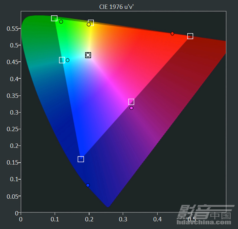

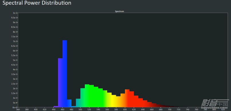

接下来的客观画面测试当中,将集中观察A500所配备的电影、显示器、标准与运动4种预设图像模式在HDR10状态下的色彩还原方面性能表现,同时也会加入专门的光谱能量分析,探索A500所采用的激光光源的特点。测试环节,我们采用的是Portrait Displays Calman 2023专业色彩测量软件、4K HDR视频信号发生器以及分光型色度计,搭配光峰100英寸极夜黑菲涅尔抗光屏,现场采取关灯加上一定程度的遮光处理,以最大限度确保测试结果的准确性。在色域覆盖范围方面,这4种图像预设模式在HDR10状态下,色域覆盖范围均接近90% DCI-P3上下,其中以电影模式略大,但四种预设模式差异性不大,同时蓝色部分饱和度远远超出了DCI-P3标准,在表达鲜艳蓝色系色彩时更具优势。在Calman HDR ColorChecker Analysis色准测试环节,电影模式(自定义色温),平均误差值DeltaE2000为2.68,有着不错的HDR色准表现。有意思的是,四种画面预设模式在亮度方面的差异性不大,配合光峰100英寸极夜黑菲涅尔抗光屏,画面整体的亮度均匀度相比同类型激光电视要更为出色,没有出现散斑或色散的问题,屏幕上方的天花上的“鬼影”炫光问题也得到了很好的解决,整体观看得到显著增强。接下来,再来看看光谱能量分析的结果,主要的光谱能量集中在460-470nm蓝光波段,避开了对人眼有害的蓝光波段,体现出A500低蓝光护眼的特点,同时也说明了这次A500所采用的ALPD激光固态光源属于技术相当成熟的,以蓝光为主导的单色激光光源技术。
电影预设图像模式,采用自定义色温,色域覆盖范围接近90% DCI-P3,其中蓝色饱和度远远超出DCI-P3标准,更为鲜艳饱满
进一步测试电影预设图像模式/自定义色温的色准表现,平均误差值DeltaE2000为2.68,其中在灰阶白平衡方面色准出色
光谱能量集中在460-470nm蓝光波段,同时绿色与红色部分光谱能量的有着不错的连续性,呈现出单色激光固态光源光谱能量分布的特点
