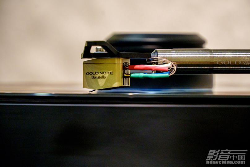

Mediterraneo是一款黑胶唱盘,本身就配置了唱盘和唱臂,全部由Gold Note生产。至于唱头由用户自行选配。在唱头方面,Gold Note也有自己的唱头,这次试听Mediterraneo配置的唱头是Donatello Gold,名字取自意大利文艺复兴时期一位雕塑家的名字。话说回来,Gold Note的唱头名字全部来自意大利名人的名字。例如,Da Vinci(达芬奇)、Giotto(乔托)、Machiavelli(马基雅维利)等等。Gold Note的每一款唱头都有两个版本可选,分别是Gold版本和Red版本,代表着高电平输出和低电平输出。
Donatello Gold是低电平输出版本,最大输出电平是0.5mV,至于Donatello Red是高电平版本,最大输出电平1.8mV。两者除了输出电平不一样之外,频响和阻抗也不一样,低电平版本(Gold)的高频上限可达40kHz,阻抗40欧姆,高电平版本(Red)的高频上限为35kHz,阻抗140欧姆。其实就是线圈的圈数多少区别罢了,Gold版本的线圈圈数少一点,阻抗低一点,输出电平低一点,但因为质量轻,所以高频上限更高一点,相反Red版本的线圈圈数多点,指标与Gold就相反。而售价方面,不管什么型号的唱头,Gold版本都比Red版本更高。而Mediterraneo本身也提供胡桃木色和金箔两个版本可选。

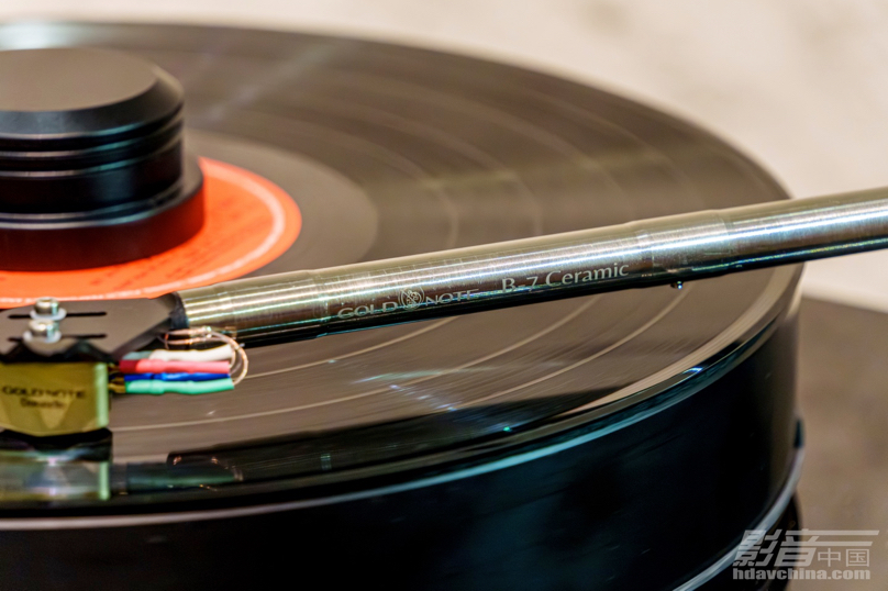

Mediterraneo黑胶唱盘配置了原厂目前最高级别的B-7 Ceramic唱臂
唱头配置了Donatello Gold MC唱头

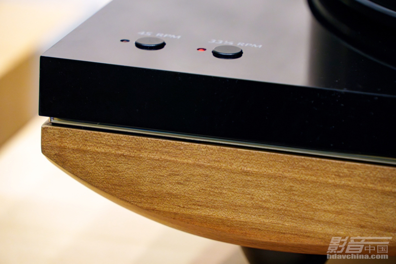

从这里可以看到Mediterraneo黑胶唱盘的三明治式结构,最底层是木质层,中间层是金属板,最上层是亚克力板

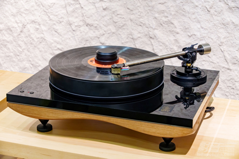

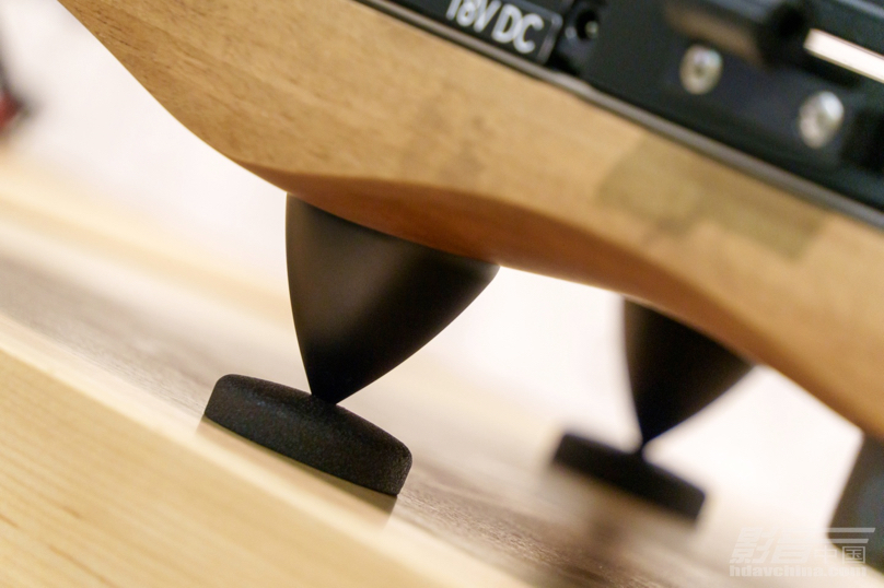

Mediterraneo黑胶唱盘的底部有三个角锥支撑,以三点支撑方式支撑唱盘
三明治结构底座
配置原厂顶级唱臂
话题再次回到Mediterraneo黑胶唱盘上面,Mediterraneo自身的重量有40斤。主要重量都位于底座和转盘部分。它的底座是三明治结构,最底层是一个木质底座,是整个合脚唱盘单中最有艺术感的部分。因为木质底座的另一面有“悬垂线”造型的设计,而且还安装了三个角锥形成三点支撑结构。底座的中间层是3mm厚的金属板夹层,最顶层是20mm厚亚克力板。这么设计的目的有两个。第一,获得良好稳定性;第二,获得良好的阻尼性能。金属坚硬,而木头和亚克力板都属于软性的物料,可以吸收一些震动。

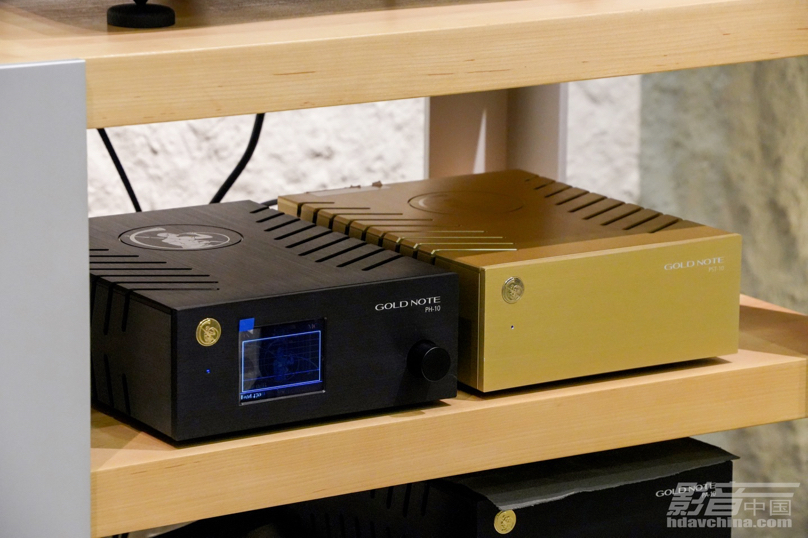

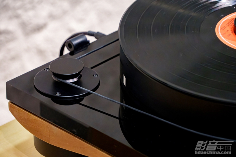

转盘部分使用了一种叫高密度POM的材料制作而成,厚度为45毫米。POM是聚甲醛的英文简写,是一种在工业中使用的热塑性塑料。用作黑胶转盘部分,它的摩擦系数低、坚硬,而且耐磨性高。而且中央的驱动转盘部分的是一个12V的高扭矩电机,并结合微处理器稳定转速。另外,Mediterraneo黑胶唱盘还提供升级电源可选,型号为PST-10。这个外置电源能够更好的过滤电中的噪音,给电机更纯正的直流电源,改善电机的运转性能,电机运转稳定了,自然就能改善声音播放效果。
至于Mediterraneo配置的唱臂就是B-7 Ceramic,是Gold Note目前最高级别的唱臂,B-7 Ceramic的臂管使用轻而坚硬的钛金属制造。轴承部分采用陶瓷轴承,这个轴承由德国GRW公司为Gold Note定制,应用到这里的目的是因为陶瓷轴承耐磨,无油自润滑的特性。而用于传输音频信号的导线是6N无氧铜导线。
左是PH-10唱头放大器,右是Mediterraneo黑胶唱盘的升级电源PST-10

听Mediterraneo黑胶唱盘,其他器材配置都是清一色的Gold Note产品,包括PH-10唱头放大器,IS-1000合并功放和A6 EVO落地音箱。PH-10是一款功能强大的唱头放大器,它内置了3种EQ补偿曲线,包括RIAA、DECCA/LONDON和American Columbia,用来匹配不同唱片公司制定的EQ曲线,重现正确的声音。另外,针对每种曲线还提供一种增强模式,给用户多一种的听感。
