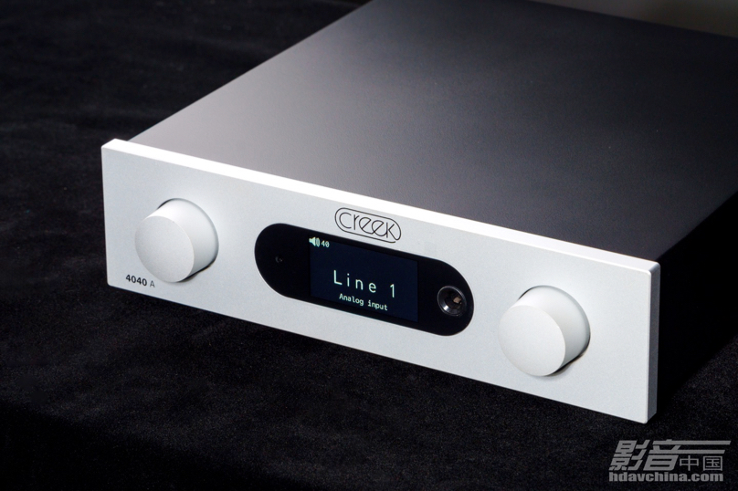

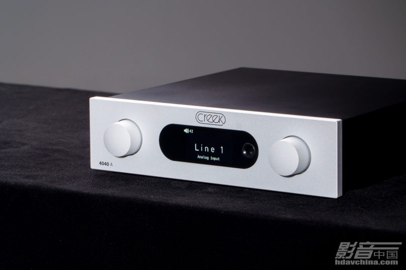

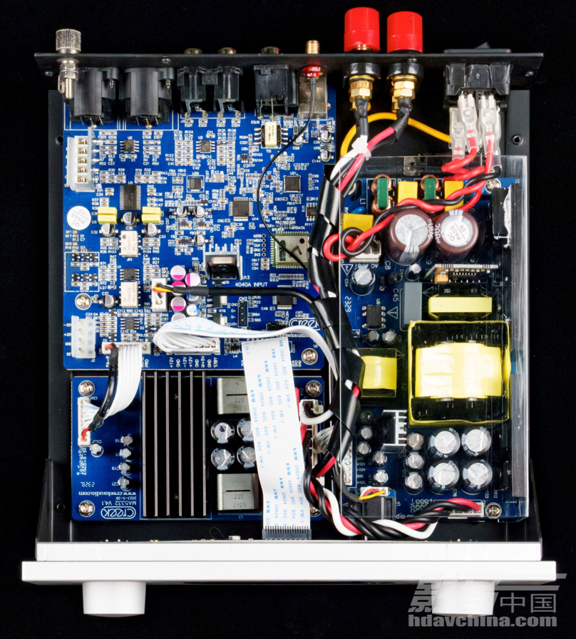

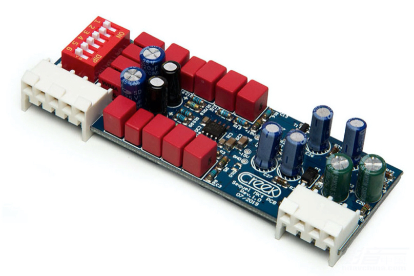

我最近收到了4040A合并功放。当我打开4040A的包装盒时,看到4040A的外形真的很精致,机身宽度为21.5cm,深度25.5cm,而高度仅6cm,跟我办公室的路由器差不多大小,属于桌面型音响。究竟这么小的机箱里面究竟放了多少东西进去呢?主要三大部件,分别是音频放大电路,电源,还有D/A转换器。另外,放大电路里面包含了耳机放大器,还预留了唱头放大器插槽位,让用户根据需求来选购型号为Sequel-mk4的MM/MC唱头放大模块,数字音频部分支持24bit/192kHz PCM和DSD64数字音频,而且还包含了蓝牙接收器。

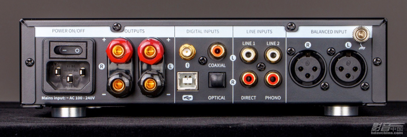

4040A的音频接线端口就提供了光纤、同轴、USB Audio、2组非平衡输入,1组平衡输入,当然还包括扬声器的输出端子,以及前面板上的耳机输出端子。由于体积4040A的体积小,背板的接线端子都靠得很近,我的AQ CV6音箱线因为使用Y型接头的关系,连接起来并不方便,会影响电源线和其他音频输入接线的连接,所以使用香蕉接头的音箱线才是最好的解决办法。

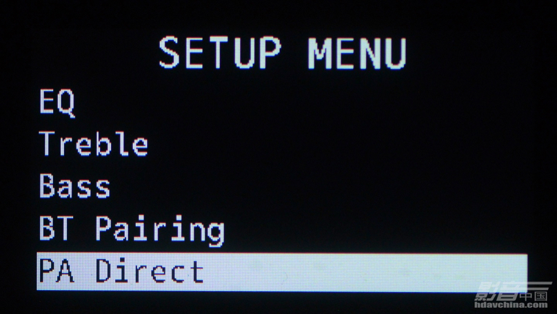

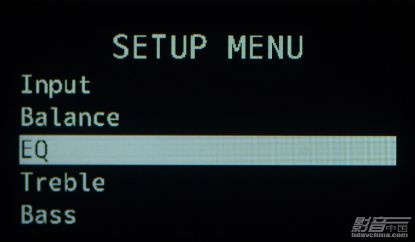

4040A内置了一些菜单选项。其中,PA Direct就是后级直入功能,当设定为后级直入功能为开启时,Line 2输入端为后级输入端。EQ功能就是开启高、低音调整功能

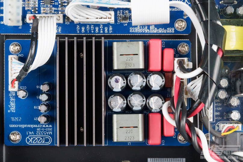

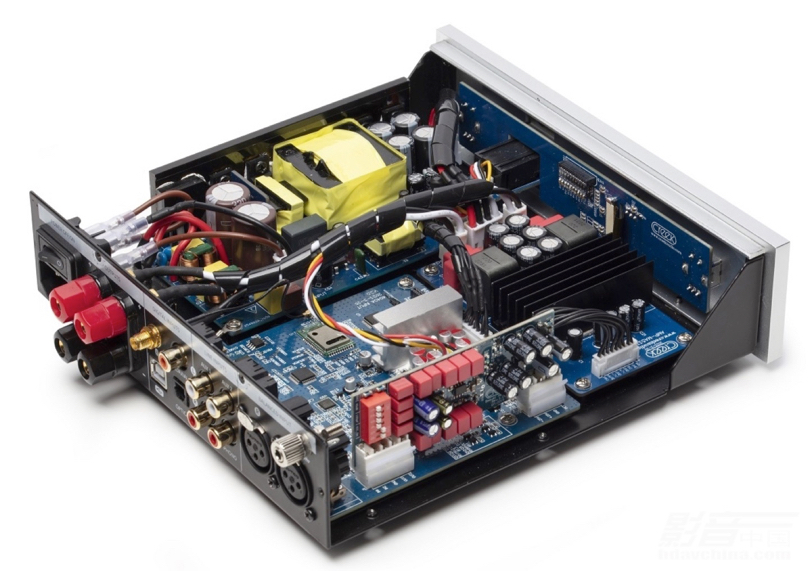

我在Creek Audio的官网上看到,4040A的功放部分使用Infineon technology(英飞凌)公司的MERUS™ D类功放模块。我好奇之下把4040A的外壳打开,发现4040A的功放电路很小,在电源、功放和DAC电路板中的体积是最小的,4040A所使用的是Infineon technology 的MA5332方案,而且是定制版本。Creek Audio给它设定了每声道55W(8欧姆)的输出功率,而供电部分是一块功率为350W的开关电源。
很多发烧友对D类功放的印象不怎么好,总认为声音不好听。不过,仅仅是从主观听感方面,我还真没意料到是D类功放,而且我听4040A的时候还尝试跳开内部DAC,纯粹使用4040A的功放部分,播放器使用Sphinx Myth9 MKII CD机。在这种情况下,听同样的米凯兰杰利演奏的勃拉姆斯的“叙事曲”/舒伯特D小调钢琴奏鸣曲录音(CD唱片),钢琴的声音不仅更饱满,更温暖,中高频的细节更丰富,细腻,而且还有一丝华丽,以及有光泽的特质。听肖邦夜曲时,我可以听到丰厚的低音区,感受到钢琴的形体,感受到钢琴的雄伟规模感。因此我认为,在当今是不能对D类功放贴上特点的标签,音响器材发出来的声音是否好听,还是看整体的搭配,而已音乐软件的制作质量。
4040A可以让用户选择性加装MM/MC唱头放大模块,一旦加装了唱头放大模块,Line 1输入端就成为唱头放大输入端
