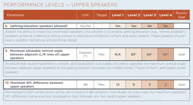

●听众区域的长度。理所当然,距离更长的听众区域需要数量更多的上层扬声器覆盖。RP22推荐规范建议至少使用4个上层扬声器。关于上层扬声器的垂直角度要求,RP22推荐规范建议范围是从80°(行数较少的上层扬声器)到50°(行数较多的上层扬声器)。
●听众层扬声器到天花板的距离。对听众而言,天花高度越低需要越多顶置扬声器。更多的扬声器数量可以提供更多音效定位点,而且通过减少呈现声像所需的跨度范围,可以更好地为大多数观众保持准确的定向感和沉浸体验。
如果使用向上发声的扬声器,需注意天花高度和天花的反射特性,其中声音反射角度指向聆听区域。
关于上层扬声器的性能等级分类,包括使用使用向上发声扬声器,上层扬声器的垂直角度要求、上层扬声器之间的声压级差

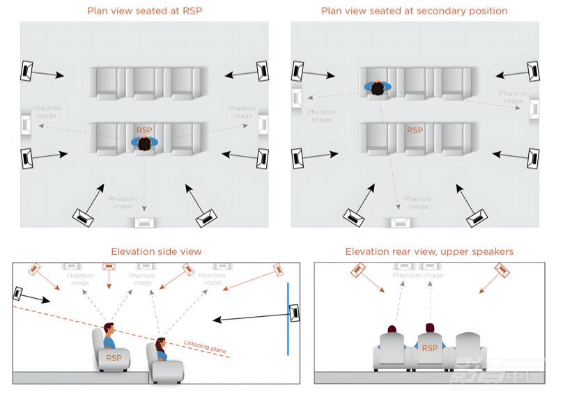

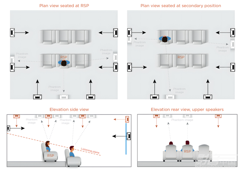

扬声器指向参考倾听位置
为了真正实现Hi-End沉浸式音效再现,RP22推荐规范建议,在可能的情况下,所有扬声器都应该指向参考倾听位置(RSP),正如专业影院和专业沉浸式音频录音室所规定的。
带指向性的扬声器可以构建更宽的聆听区域、更准确的声源定位和更统一的音调平衡,使得各种音效在空间中自由移动。如果很难实现完全精确的声像定位,也可以合理地使用带有预设角度障板的墙面或天花内扬声器,使其尽可能地指向参考聆听位置。这种扬声器指向参考聆听位置的安装方式,减少了房间声学的因素,声音投射到的聆听区域之外的能量被最小化。
这是聆听区域内以参考聆听位置为目标,各个扬声器指向该位置的实际安装图示

除了前面所建议的整个扬声器系统采用指向参考聆听位置的安装方式之外,如果对音效的要求不算太高,也可以选择直接在天花与墙面上安装无指向性的扬声器(有时称为“淋浴式”安装)。但是,这里需要强调的一点是,所采用的扬声器需要有宽广的声音扩散特性。
对于距离参考倾听位置较远的听众,这种安装方式会使得其所获得的声像定位和沉浸感降低。主要的原因在于容易受到离其最近的扬声器所影响,相邻两个扬声器之间所形成的幻象声像也随之偏移。
此外,使用无指向性的扬声器也会更容易受到房间声学的影响,毕竟大部分的扬声器声音能量被反射到相邻和相对的墙面上,产生更强的声反射和混响。不过,这种安装方式便于施工,客户的接受度高,毕竟可以获得更好的室内美学效果。
这里需要强调的一点,应该始终避免前增宽音响采用无指向性的嵌入式安装方式。在这种情况下,它们相对于聆听区域的属于过度离轴声音扩散的状态(30°至50°),声压级和频响都容易出现问题。
无指向角度的扬声器可能会使声音成像偏向最近的扬声器

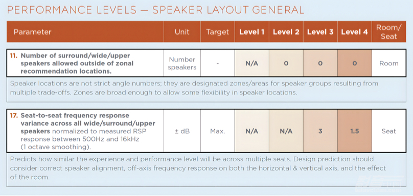

关于扬声器布局的其他性能参考标准,包括在推荐位置外允许采用的环绕、增宽与上层扬声器的数量,座位间频响的差异性
