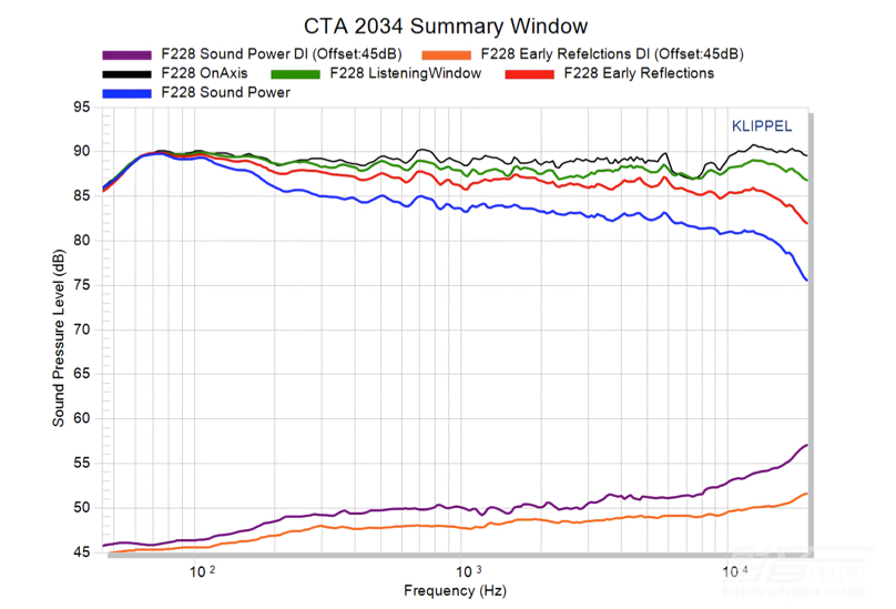

Spinorama扬声器轴向测量体系
目前关于家用扬声器频率响应、极性辐射、指向性和最大输出声压级方面的相关标准有很多,其中一种近年来越来越受到关注与重视的标准是ANSI/CTA-2034-A,简称为“Spinorama” 扬声器轴向测量体系。ANSI/CTA-2034-A标准是基于Floyd E. Toole博士早年所进行的研究成果,被广泛认为是一种准确的测试方法,用于预测扬声器在典型家用房间环境下的整体性能表现。

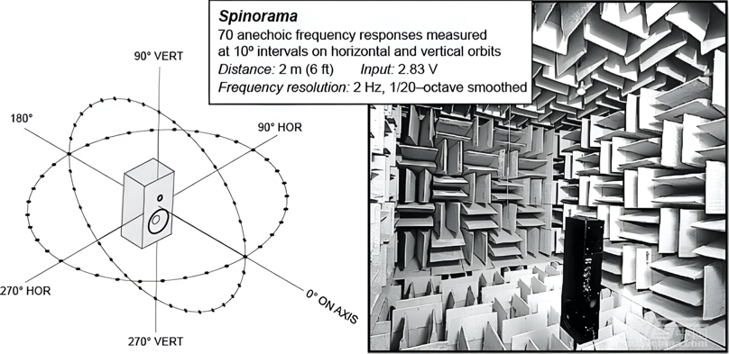

Spinorama扬声器轴向测量系统
“Spinorama” 扬声器轴向测量体系是在垂直和水平方向,以10°增量的位置在扬声器周围设置70个麦克风,并以1/20倍频程精度的方式测量扬声器。需要注意的是,测量出来的原始数据将会转换成多个不同的曲线来揭示在家用聆听环境下,聆听位置所接收到的直达声与反射声的本质。
在对测量数据进行收集和汇总后,Spinorama测量数据具体以下列6个指标图形化曲线表示扬声器性能,具体如下。
1. 轴向频率响应。使用1/20倍频程精度测量扬声器在人耳聆听频率范围内的幅度响应。这部分主要反映关于坐在轴向方位聆听者所听到的最先到达人耳的直达声。
2. 倾听窗口。这里主要是关于9个幅度响应的声场空间均匀度的数据,麦克风在扬声器垂直±10°和水平±30°角之间测量。这个曲线反映的是多个座位聆听者所接收到的平均直达声。它可以像是在消声室中所测量出来的单一轴向曲线,消除某些能够听得到的的声学干扰。
3. 早期反射声。这个数据反映的是在典型房间中到达参考倾听位置的所有一次反射声的估量值。这些通常是到达聆听位置第二响的声音(直接声最响)。因此对这条曲线做出贡献的非轴向声就非常重要了,是声音品质预测的重要组成部分。早期反射声曲线在500Hz以上是稳态房间曲线的良好预测指标,尽管仅凭这条曲线本身并不一定是可靠的声音品质指标。
4. 声功率。这个数据是以频率响应方式呈现,指的是扬声器辐射的声音总功率,包括从各个不同方向达到聆听者位置的声音,是使用70个麦克风测量值所计算出来的。每个麦克风测量值都进行加权估计,扬声器球形范围内的不同区域的声音能量。声功率是“空间均衡”的最终表达方式。因此,声功率是识别扬声器中可能存在共振的一个重要因素。如果Spinorama频率响应曲线中存在明显的峰值,则表示异常。
5. 声功率指向指数(SPDI)。倾听窗口和声功率曲线之间的差值。SPDI值越高,扬声器的指向性越强。
6. 早期声反射指向指数(ERDI)。倾听窗口和早期反射曲线之间的差值。小房间声学的特性和声反射之间的相互关系,对判断声音品质有很大影响。ERDI曲线的平滑度是衡量扬声器声音品质的一个重要指标。
Spinorama测量数据示例

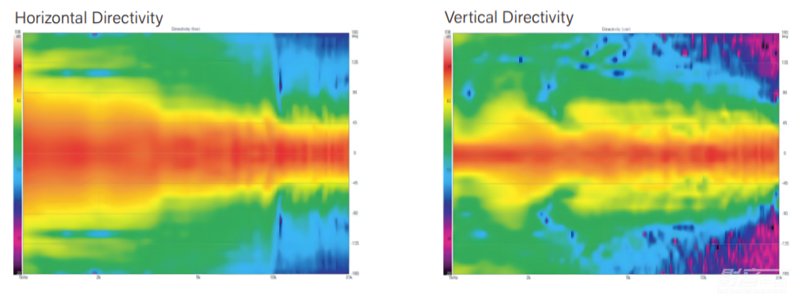

扬声器声音扩散热图
关于扬声器的扩散性和指向性测试图形,也就是俗称的热图,有时也被称为“指向性坐标图”或“指向性地图”。之所以称为热图,是因为它的颜色类似于温度测试图。其中较暖的颜色表示较高的振幅。这对于预测扬声器的听众覆盖范围以及所有座位位置的频率响应的一致性(±3db, ±6db等)非常有用。
热图也可以用于确定是否需要将扬声器指向聆听区域。这主要是针对无法进行指向性安装的扬声器,其中以平面安装的增宽扬声器和增高扬声器就是例子。
需要注意,试图通过应用电子均衡处理的方式,来补偿离轴辐射的扬声器所减少声压级,可能会对音质产生不良影响。
某扬声器关于水平与垂直指向性热图

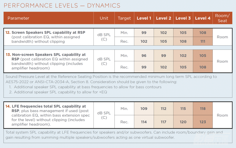

扬声器最大声压级范围
扬声器和放大器的规格可用于粗略预测安装后系统的短期和长期声压级容量,误差在±3 dB目标水平内。通过相关的评估,就可以了解系统的声压级容量能否满足电影大动态范围音效的长时间播放要求。
SMPTE(美国电影电视工程师协会)关于商业电影标准中,规定了放映厅长度方向2/3处获得85dB经校准的测量声压级,而屏幕扬声器峰值声压级需要达到105dBC,其余所有扬声器的最大声压级需要达到102dBC。LFE通道的最大声压级需要达到115dBC,相比屏幕扬声器高出10dB。

家用空间环境中声压级动态范围的性能水平参数,具体包括屏幕扬声器到参考聆听位置的声压级范围、非屏幕扬声器到参考聆听位置的声压级范围、LFE声压级范围
