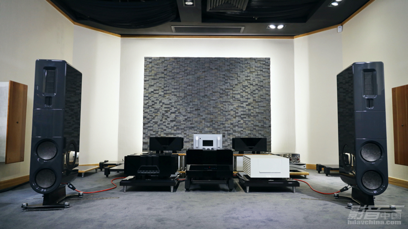

但凡亲身接触过 PS Audio 新一代旗舰扬声器 Apsen FR30的发烧友,对于其洒脱不凡造型、壮阔的音场布局与及高密度乐器结像,必定留下深刻印象,唯独其5英尺身高,加上230英磅体重,并非家中所有成员都能豁然接纳。

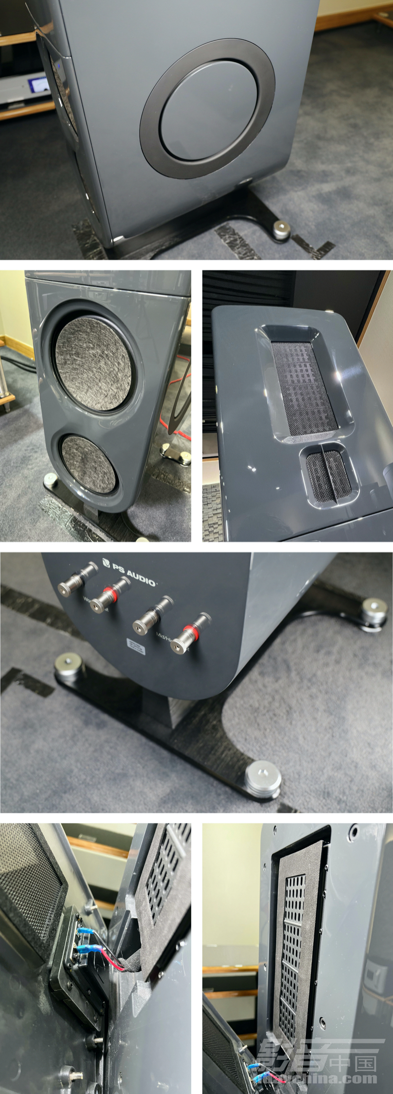

有见及此,PS Audio总舵主兼设计师Paul Sir(Paul McGowan先生)决定把Apsen FR30的精髓重新整理,先把出自Studio 63笔下,经过20层人手上漆处理的两件头MDF制声箱合二为一,连随把高度同深度分别缩减10英寸及7英寸,经此一改,这对名为Apsen FR20的全新作品,每只重量连随下降至130英磅水平,体积近乎一般中型座地扬声器,更容易融入中小型家居聆听环境。除了体型上的变化,Apsen FR20还移植了一系列上级型号的校声招数,包括结构颇为烦复,有效杜绝谐震漫延的内部强化支架,还有动用热固性玻璃纤维树脂复合材料生产,有助加强声音扩散的前障板与及铝合金铸造而成的弧形底架。
Teonex丝带振膜中音及高音
要数Apsen FR20前障上最为突出地方,必属Paul Sir自行研发,全面切合超低失真及高动态输出严格诉求的10英寸超低质量Teonex丝带振膜中音,它主要负责处理人耳最为敏感(400-2500Hz)的频响范围。其下方则是1个同样由Teonex丝带振膜和高能量对称式推挽钕磁铁结构所组成,拥有极高瞬变的 2.5英寸高音单元。随着设计上的简化,落实于Apsen FR30背部的辅助高音和相关之输出电平调校线路,也已被取消。
搭载全新8英寸直径三文治振盆低音
在Aspen FR30身上,我们早已领教过4只8英寸低音加4只10英寸被动辐射器所营造的震撼力,随着内部容积有所减少,锁定在前障板上的8英寸口径长冲程低音,将会从4个减少至2个,至于振盆的生产素材也由沿用之铝合金,演变成碳纤维/Rohacell硬质泡沫三文治设计,加上份量十足的铝合金安装支架,还有净重12英磅高能量磁铁回路配合下,势必爆得痛快兼尽情。位于声箱左右两侧,同样配备2个自家研制10英寸平面辐射器,虽则使用量同样减少一半,但经过Paul Sir悉心处理,Apsen FR20的最低下潜幅度亦可达致23Hz(-6dB)水平,可见其实力绝对不容忽视。
4阶衰减 Linkwitz-Riley 被动式分音设计
同样拥有87dB(2.83V@ 1m)输入灵敏度的Apsen FR20,配备Linkwitz-Riley 4阶衰减方式设计三路被动式分频系统,分频点预设在400Hz及2500Hz水平,所用零件包括具备高速充放特性的薄膜电容器,还有特别订购空气芯电感,协助单元发挥应有潜力。
●工作方式:3路6单元座地扬声器
●表面修饰:真珍白Pearl White,紫貂黑Sable Black
●声箱结构:密闭式
●高音:2.5英寸Teonex平面丝带振膜单元
●中音:10英寸Teonex平面丝带振膜单元
●低音:2只8英寸,搭载12磅磁铁回路、碳纤维/Rohacell三文治振盆及铝合金支架
●被动幅射器:2只10英寸长冲程平面辐射器
●分频点:400Hz,2500Hz(Linkwitz-Riley4阶衰减方式)
●输入灵敏度:87dB(2.83V@1M)
●平均阻抗:4Ω(最低3.5Ω)
●建议匹配扩音机输出功率:50W-300W
●频率响应:23Hz-20kHz(-6dB)
●体积(连专用底座计)(HxWxD):50.5x16x18.75英寸
●每只重量:60.3kg
