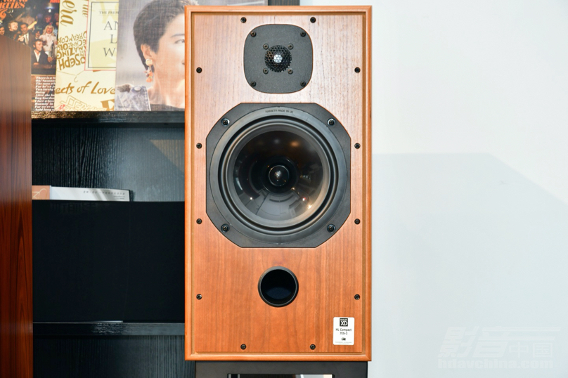

具体到C7ES-3 XD,这款中型书架箱沿袭BBC监听音箱的“鞋盒式”方正外形,让人有种“久违”了的亲切感。当我即将感慨“还不就是那样”时,又意外发现它拥有了红木、樱桃木、核桃木等多种饰面,预示着可以更好地适配家居环境。不过,无论选择哪种饰面,音箱正面的网罩依然是经典的黑色款。
C7ES-3 XD延续BBC的薄壁理念,即借由箱体的特定谐振频率来辅助发声,于是箱体选用了12mm厚的MDF板来打造,即便前障板,厚度也不过18mm。传统英国箱的做法,不会强调以厚重的板材来抑制箱内共振,而是通过内部调谐(比如增加阻尼材料)来化解,而这也是C7ES-3 XD应用到的对策。

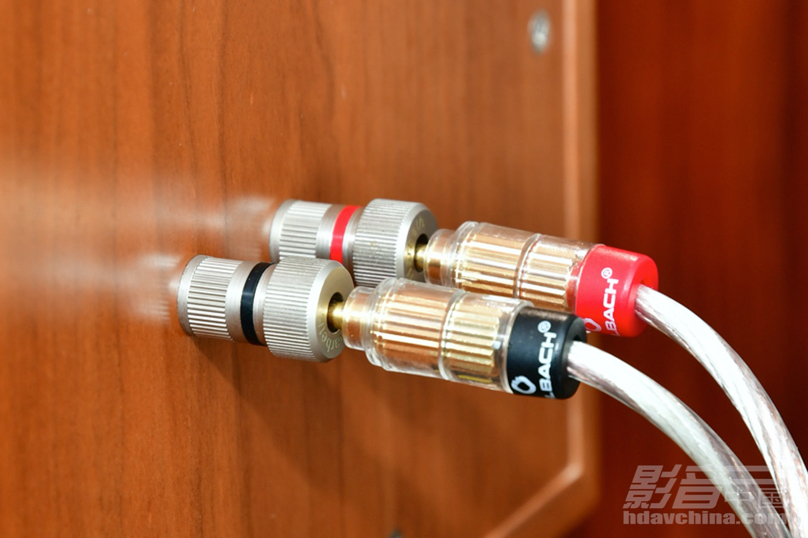

现任老板兼设计师Alan Shaw不仅升级了分频器,更将内部接线换成高品质的OFC线材,更重新设计了喇叭接线柱。虽说上面有明晃晃的Harbeth Logo,但若没有猜错的话,应该还是向WBT定制的制品。

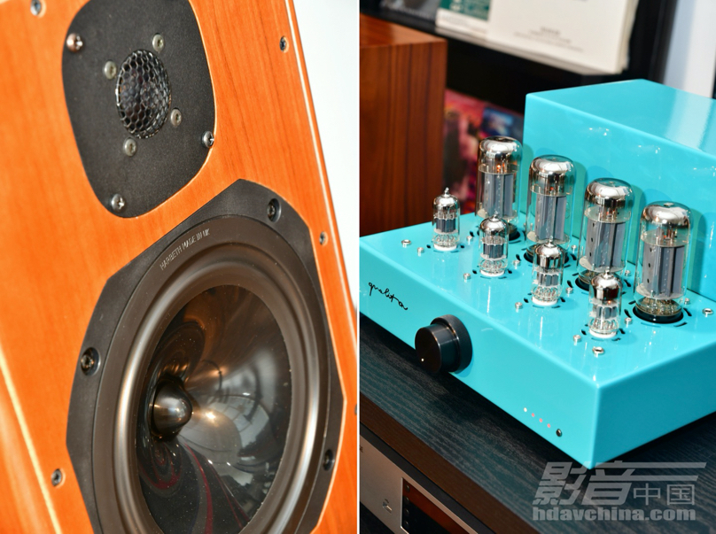

单元配置上,选用了1英寸液磁冷却的球顶高音和8英寸改进款的Radial2中低音。后者应用了Harbeth专利的振膜材料,采用精密模制的液态聚合物,且表面有着出色的光洁度。这项研发,当初获得了英国政府科学与工程研究委员会的资助,是单元制造领域的创新之一。
2路2单元前置倒相孔设计
印有Harbeth Logo的喇叭接线柱这张图突出端口,四周可以裁掉

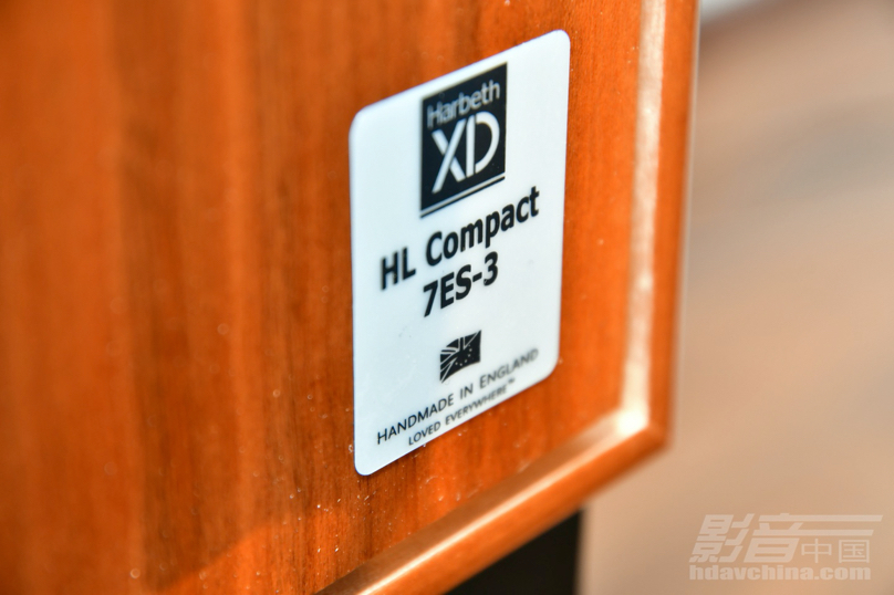

handmade in England的C7ES-3 XD

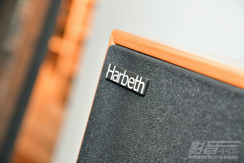

让人倍感亲切的Harbeth Logo

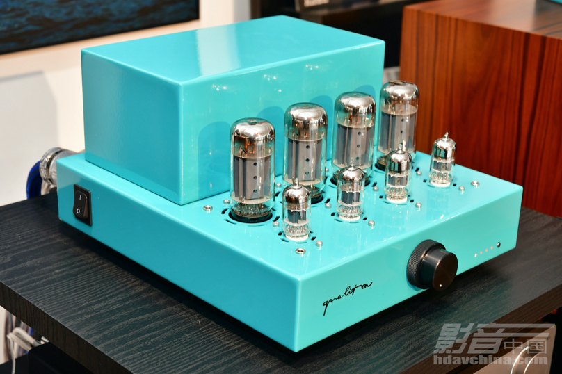

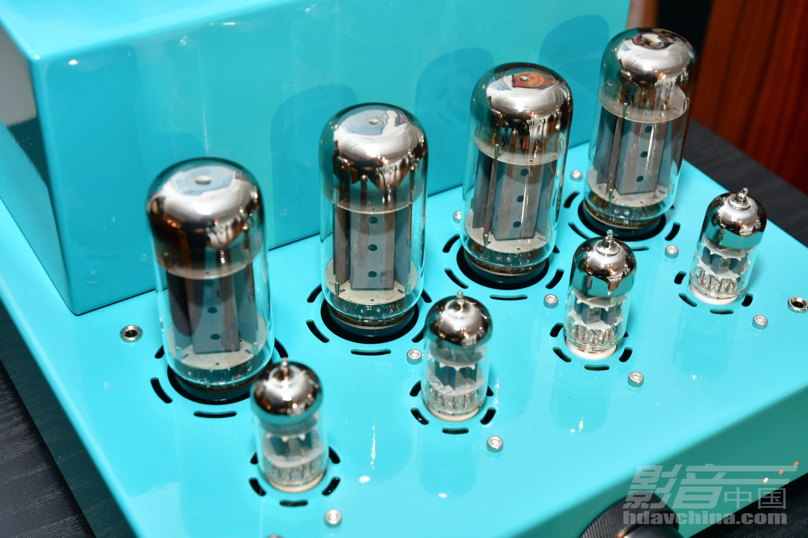

Audio-Hungary同样是个小而美的品牌,一共才7款产品,A35是其中的甲类输出合并机,输出功率35W×2,支持平衡输入。前端使用到12AX7和6922胆管各两枚(12AX7居中),后级放大是4枚7581A。7581A被视为经典胆管6L6的升级款,未来需要换管或是有其他玩法时,也有不少后备型号可供选择。

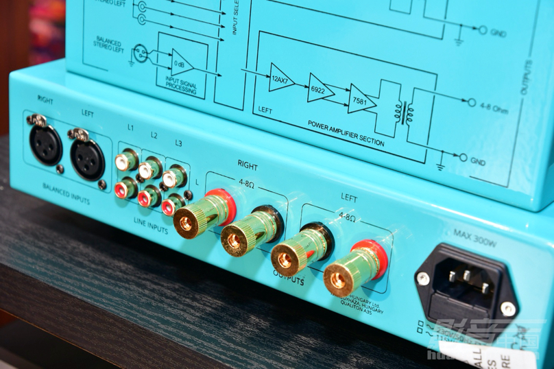

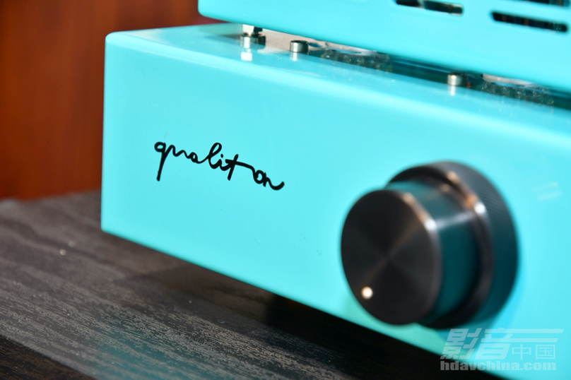

测评的这款A35居然呈现“绿油油”的饰面,带点小清新的感觉。面板居中是个带点阻尼感的音量旋钮,左边是系列名Qualiton的艺术字,右边是讯源切换的指示。原厂提供一款很有手感且厚重的遥控器,上面4个按键分别用于循环切换讯源、音量增减和静音。放大器后背有1组平衡输入和3组单端输入,另外是4个红黑分明的镀金喇叭接线柱。支持国际电压的电源插孔同样位于背面,但电源开关侧置,可能是出于方便用户操作的考虑吧。
功放同时配有屏蔽罩,可以将前半部分裸露在外的胆管遮住,起到保护作用。后背输出牛部分,有简单的电路示意图,有明确的电路路径。

平衡、单端输入和适配4~8Ω阻抗的喇叭接线柱
输入级为12AX7和6922,后级为4枚7581A
以艺术字书写的系列名Qualiton和中置的音量旋钮
