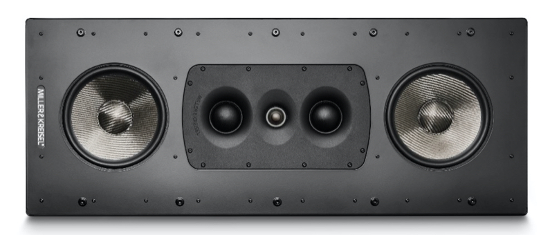

IW500 THX Dominus认证扬声器可以作为中央声道垂直或水平安装。这两种情况下,无论是放置在投影幕后方或安顿于平板显示器两侧的墙面内,其性能特征都是相同的,从而提高了家庭影院定制安装的灵活性。
※ IW500是全球首款可垂直或水平安装的THX Dominus认证扬声器。(译者注)

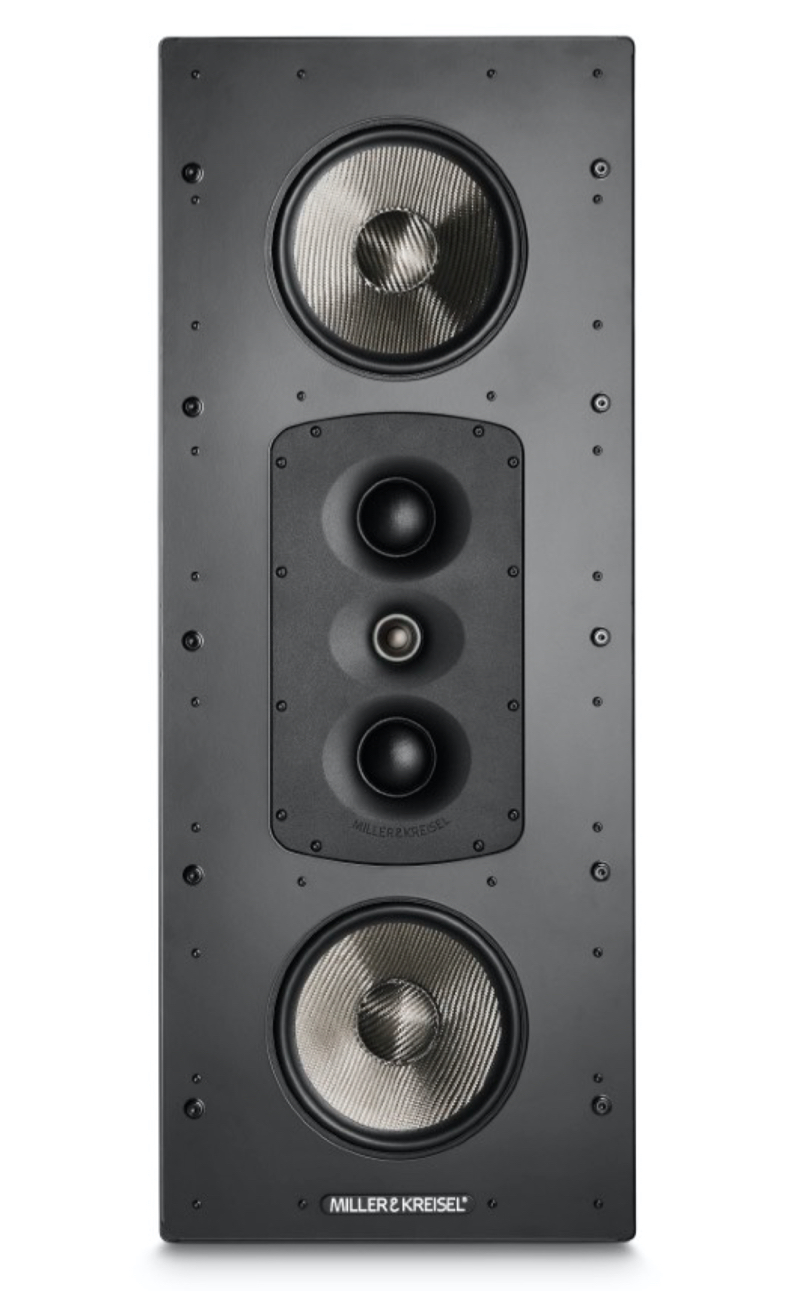

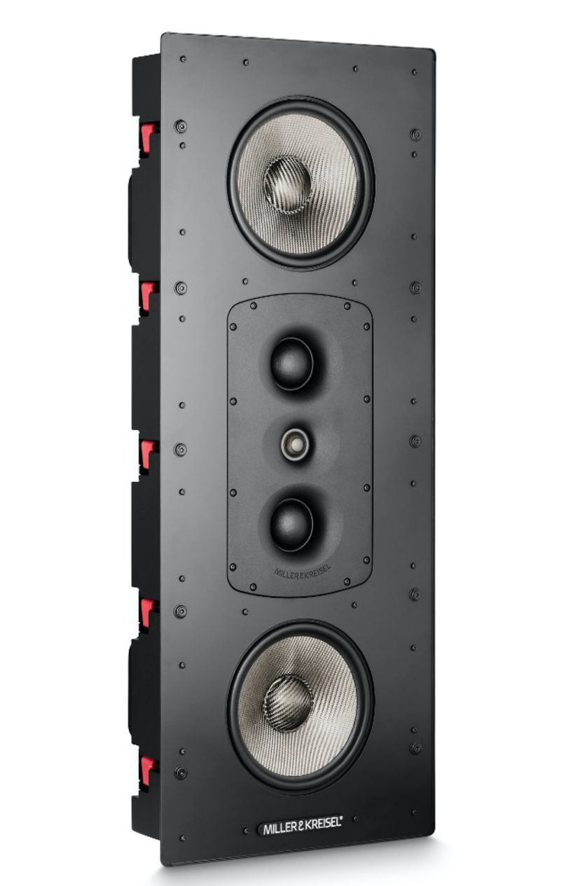

IW500是Miller&Kreisel迄今为止最先进、最精密的扬声器,包含多项技术进步,使其能够通过严格测试并获得THX Dominus认证(THX Dominus认证是THX公司针对家庭影院系统设立的最高级别认证标准,译者注)。IW500是一款3分频扬声器,具有92dB的高灵敏度,其所有单元均安装在垂直轴线上,以实现精确的在轴和离轴响应,形成卓越的结像能力,从而确保声音传递符合Miller&Kreisel宣称的“听起来很真实”这一宗旨。
在进行THX Dominus认证的过程中,THX的工程师执行数百项经由科学制定的测试,以确保为各种家庭影院尺寸设计的产品,提供尽可能高的音频性能,包括轴向频率响应、垂直和水平色散、输出与失真等测试。
“Miller&Kreisel肩负一项崇高的使命,即设计最高性能和最强大的入墙式扬声器,在面积达 6500立方英尺(185立方米)的宽敞家庭和私人空间中实现超高保真度,与屏幕间的视距可达20英尺(6.096m),”THX公司全球技术合作伙伴关系副总裁Steven P. Martz说到:“这是一项了不起的成就,他们应该感到非常自豪。”
IW500专为高端家庭影院或 Hi-Fi立体声系统而设计,具有80Hz~20kHz(±1.5dB)的频率响应,可与一个或多个超低音(包括Miller&Kreisel自家的THX超低音)完美搭配,如同样通过THX Dominus认证的X15+。新款Miller&Kreisel扬声器每次都会以非凡的高输出,提供自然、开放且清晰的声场。IW500非常适合大型家庭影院和多媒体室使用,测量获得的最大 SPL将大于117dB,推荐的功率放大器输出功率为100~500W。
突破性的设计特点带来真正自然的声音
M&K Sound公司将高性能的1英寸软球顶高音单元与精密制作的铝制波导相结合,以确保精确且集中的垂直和水平扩散特性。该设计标志着Miller&Kreisel开发出的这款扬声器,无论垂直还是水平放置,都能保证真实、自然的音频传递。
IW500将2个Kurt Muller 3英寸软球顶中音单元(800Hz~2500Hz)与浅波导相结合。它们与复杂的分频网络配对,以促进整个频率范围内的听觉平滑度和不疲劳特性。通过将分频器出色的垂直响应与垂直单元阵列的精确水平扩散相结合,IW500产生极其平坦的功率响应。
IW500搭载双8英寸低音单元,采用大型磁铁和碳纤维锥盆,以实现高灵敏度(92dB SPL@1m,2.83V),从而获得饱满且发自内心的低频响应。M&K Sound公司在分频器中采用专有的“电容耦合”设计,可实现比通常所需、小得多的体积,它还确保了更细致的低频响应、易于驱动和更小的失真。
IW500革命性的分频设计,为扬声器提供了平滑的频率和极性响应。高中低之间的频率过渡是无缝衔接的,这是Miller&Kreisel参考级扬声器的标志性设计。IW500包含新开发、带有超大磁铁的磁钢,可减少声音的压缩和失真。
