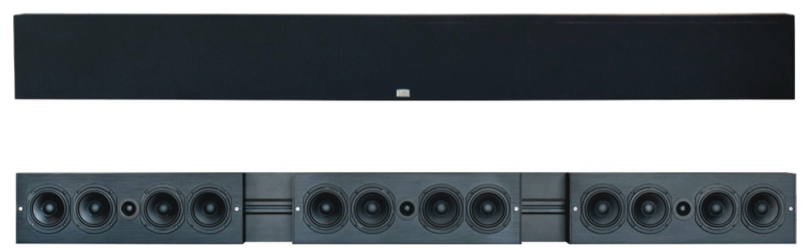

那些经验丰富的影院设计师也许遭遇过这样的状况:你的客户抱怨电视机和Soundbar两者间的长度不一。这似乎不算是个太大的问题,但总有人会对此表示不满。那么有没有一个办法,可以让他“闭嘴”呢?那就是PhaseTech新推出的两款可伸缩Soundbar——VLS70-LCR和VLS100-LCR。前者适用于60~70英寸的平板电视,后者则在75~100英寸间。
这两款Soundbar均为3声道配置,即左/中/右独立的3个声道,区别就在于伸缩轨道。型号中的WLS就是“可变长度Soundbar”的意思。当用户选购时,先要和PhaseTech确定电视机型号和长度,在工厂内会对轨道进行预设,之后每个声道的音箱就可以沿着轨道分别进行安装并锁定到位。

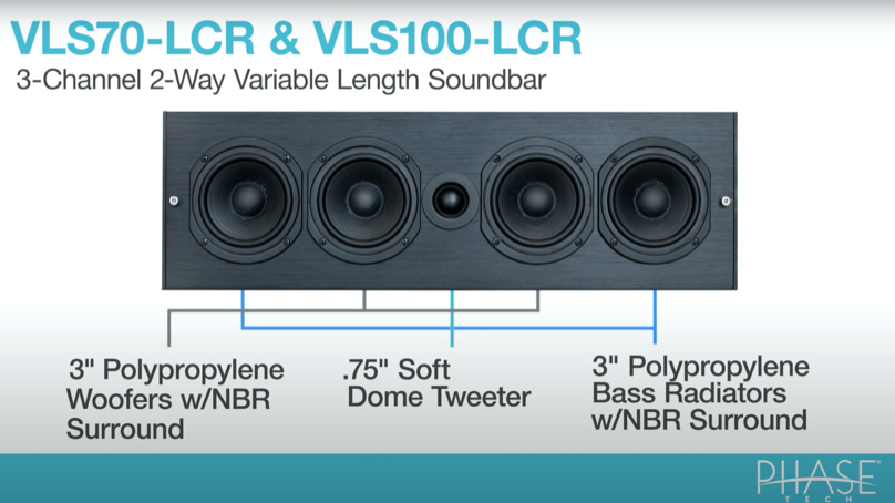

至于每个声道拥有的单元,是完全一致的:居中是个0.75英寸的软球顶高音,两侧为3英寸的聚丙烯中低音。只是这4个中低音中,有2个是作为被动辐射单元出现的。这样做的好处,自然是减轻了外接功放的负担。原厂表示,内置的Absolute Phase分频器可以确保所有单元在运作时处于同一相位。推荐功率为15~100W,阻抗8Ω,灵敏度90dB。
每个声道的单元配置
PhaseTech对每个声道的喇叭单元进行了精确定位,这有助于声画的协调,并且确保彼此拥有足够的分离度,进而实现更好的声像定位。
不仅如此,PhaseTech还推荐自家的P3-35迷你型放大器,其拥有35W×3的输出功率,高度也仅为32mm,便于隐藏。说到这里,我们也来看一下这两款Soundbar的厚度,仅为73mm,高172mm,确实也是个易于隐身在平板电视下的尺寸。
