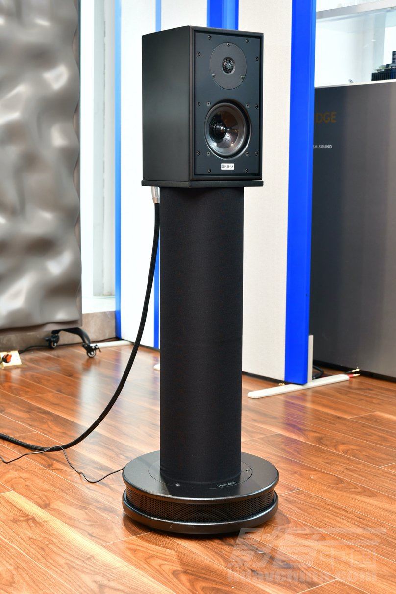

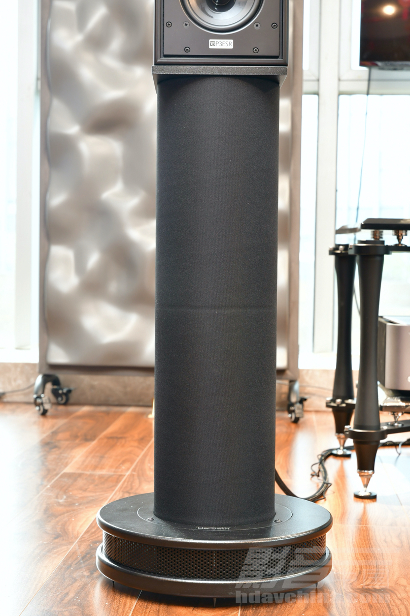

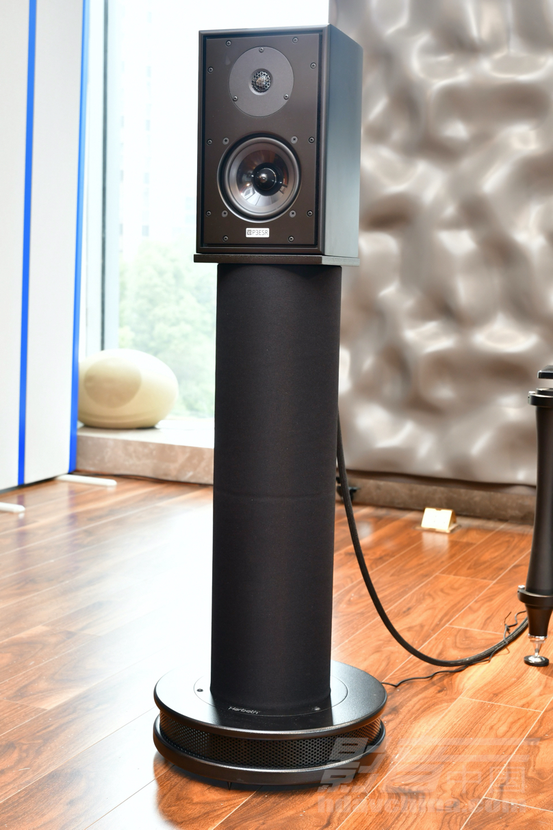

呈现在我们面前的脚架,是个漂亮的圆弧设计。中间柱状部分是腔室,110mm(5英寸)口径Harbeth制作的低音单元(Harbeth-made bass)内置其中。我刻意核对了Nelson低音脚架和P3ESR XD的参数表,两者使用的,是同口径低音单元,只不过P3ESR XD特别标注了Harbeth RADIAL2 bass/mid,即应用到RADIAL2技术的中低音。因此可以认为两者还是稍有区别的,毕竟Nelson低音脚架只负责低频(35~75Hz,数据来自参数表),但基本材质上应该有所传承和延续,自然不必考虑音色匹配的问题。
宽大的底座,保证了安装的稳固性
与此同时,Harbeth在Nelson低音脚架中内置50W的功率放大器。这样的好处在哪里?许多玩“喇叭仔”的Hi-Fi发烧友,现役放大器估计都难以再“分身”来驱动超低音,若果还要另行添置放大器,可是件麻烦事。如今索性一步到位,算是解决了玩家的后顾之忧。

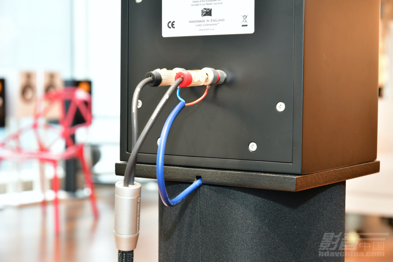

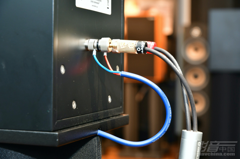

当然,如此一来又有新问题。我们看到,从功放输出的功率信号,通过P3ESR XD的喇叭接线柱进入音箱,那么给予Nelson低音脚架的信号怎么走?它和传统2.1声道的做法截然不同!因为并不需要从功放输出一路或两路超低音高电平信号,而是直接在功率输出部分截取。如图,当香蕉插插入P3ESR XD喇叭接线柱时,由Nelson低音脚架自带的Y插分别接入正负极,通过一条蓝色塑胶外皮包裹的线缆由脚架顶部处延伸至内部。是的,低频信号就是这样“截取”到的。
Nelson低音脚架就是这般“截取”低频信号的

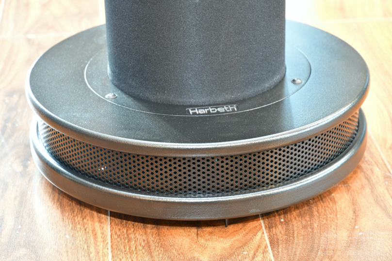

做完这些后,Harbeth留给用户的又是什么?Nelson低音脚架的顶部,如普通脚架般,供书架箱直接摆放,底部则有一具圆盘状的底座,相对宽大,起到很好的稳固作用。请留意这个底座,它的网格状设计,想来会有多重效用:安置整机的电路,包括放大电路,因此也要留出散热空间;电源连接端口、音量调整等设置部分;最重要的,是低频的输出。原厂没有对箱体的内部构造做出任何说明,但外媒在报道时曾提到,其内部有两个腔室,低音单元从A腔室向B腔室发声,叠加后的低频,共同从底座部分均匀向外扩散。从声学角度出发,这又是个“神”设计,不说指向性的问题,如果单一角度发声,至少有量感的高低之分,360度的扩散,则做到更为顺畅和均衡。

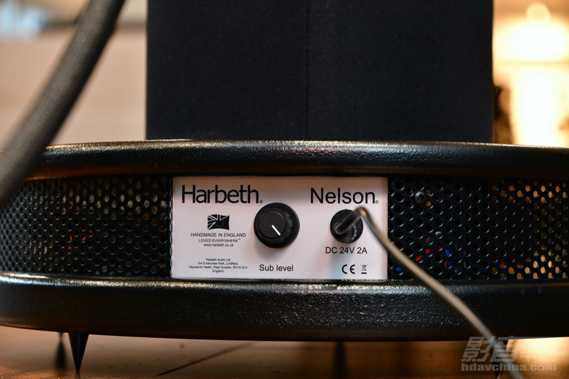

至于用户调整部分,给发烧友的可操作空间并不大。经由DSP,Harbeth完成了各项优化,你唯一能做的,就是调整音量(输出电平,即Sub Level)。每个人家中的情况不同,个人喜好也不同,通过调整超低音音量,就可以获得自己想要的效果。
位于底部的电源插口和低频音量调整

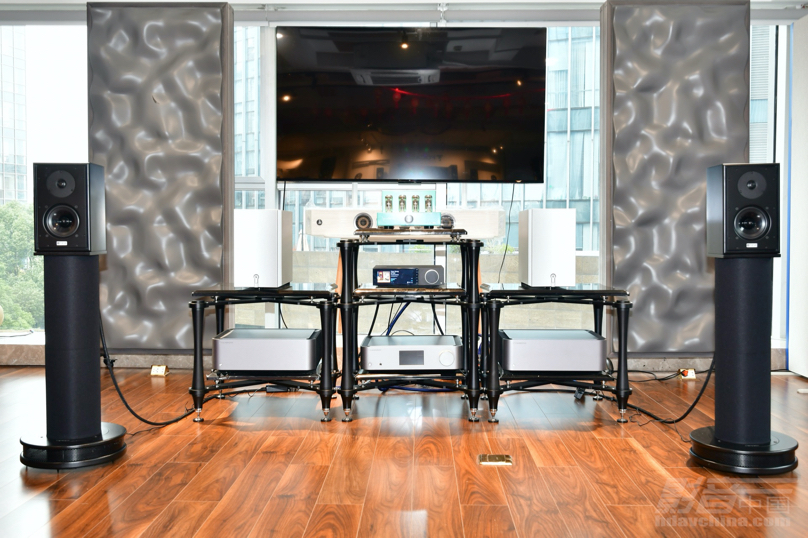

系统构成见题图,我们将Harbeth P3ESR XD书架箱和Nelson低音脚架按要求连接,同时接受Cambridge Audio(剑桥音响)EVO150一体机的驱动。
