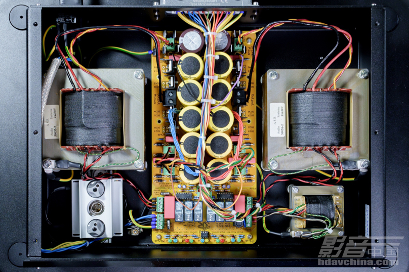

我如今试听Emitter II Basic,准确来说是Emitter II Basic 2021款。说到这里就有人问了,到底怎么看出来是2021款?其实通过我们拍摄的外置电源内部图可以看到,内部的滤波电容使用了“邮电黄”。这是一家叫Würth Elektronik制作的电容,可以肯定的是这些电容都是定制品。每只电容的规格有10000uF/100V,也有39000uf/40V。单一个外置电源就一共使用了12只滤波电容。然后变压器一共有3只“方牛”,两只大的是给音频部分供电,每只功率为500VA,剩下一只小的应该是给控制电路供电,就这么一个电源配置只伺候一个声道,Emitter II Basic就有两个如此配置的外置电源。

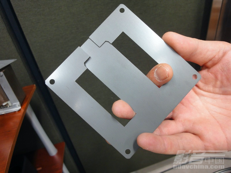

关于Emitter II Basic所使用的两个500 VA的电源变压器,曾经有媒体说这是EI型变压器,也有说是一家叫PM工厂制造的变压器,其实都不是!在ASR的官网上关于Emitter系列放大器介绍的资料上有说过曾使用PM变压器,实际上是说PM型铁芯变压器。但以我所见的这个Emitter II Basic 2021版所使用的变压器就改用了PMz型铁芯变压器,其实这种变压器叫“Philberth Transformator PMz”,是一种变压器专利技术,由Bernhard Philberth和Karl Philberth两位物理学家发明。这种变压器的漏磁更少,效率更高。在制作上与EI型变压器不同,EI变压器的线圈部分可以预先绕制,然后放进铁芯里面,但PMz变压器的铁芯设计只能通过穿线的方式绕制。使用这种变压器的音响器材并不多,基本上都是高端定位的产品才会使用。在我记忆当中除了ASR之外,德国的Octave的电子管功放也是使用这种变压器。

Emitter II Basic外置电源中使用的变压器,功率为500VA,一个声道一共使用2只
Emitter II Basic的电源变压器使用PMz型铁芯变压器,这种变压器比EI型变压器具备更低的漏磁,且更高的效率
