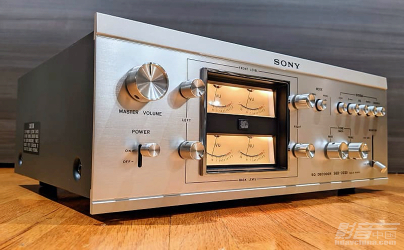

SONY SQD-2020四声道解码器

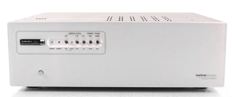

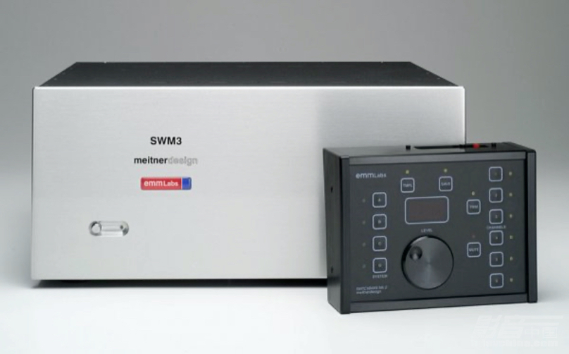

DVD-Audio也出现了另一个竞争对手,那就是SACD,它也同样能支持多声道音乐,也是主打的高清晰度数字音频(比16bit/44.1kHz更高)。但SACD不像DVD-Audio那样有家庭影院市场作为推广渠道。在产品支持上要么就是支持多声道的SACD播放机,要么就是兼容机。例如,著名的加拿大HI-END品牌Emmlabs就推出过多声道的SACD D/A转换器(如:DAC6e),以及6声道前级放大器SWM-3用于支持多声道SACD碟播放;如Philips SACD-1000、Marantz SA-12S1都属于兼容机,本身支持SACD多声道,也能播放DVD碟看大片。同时,唱片公司也推出了一部分的DVD-Audio、SACD多声道光盘。例如,上述的一些经典的,原本采用三声道录制专辑就通过SACD光盘形式重新发行,只不过市场反应平平。最终DVD-Audio消失,SACD虽然活下来,但也捞不到什么好处,而目前多声道音频的SACD光盘还依然少量制作和销售,销售对象是音响发烧友。
Emmlabs DAC6e六声道D/A转换器
Emmlabs SWM-3六声道前置放大器

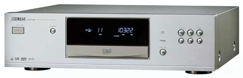

Philips SACD-1000是一款兼容机,可以播放SACD,也可以播放DVD

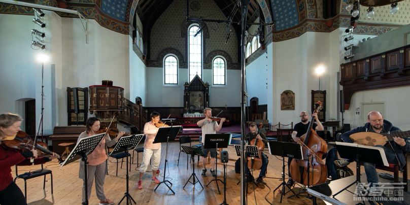

多声道音乐的录制现场

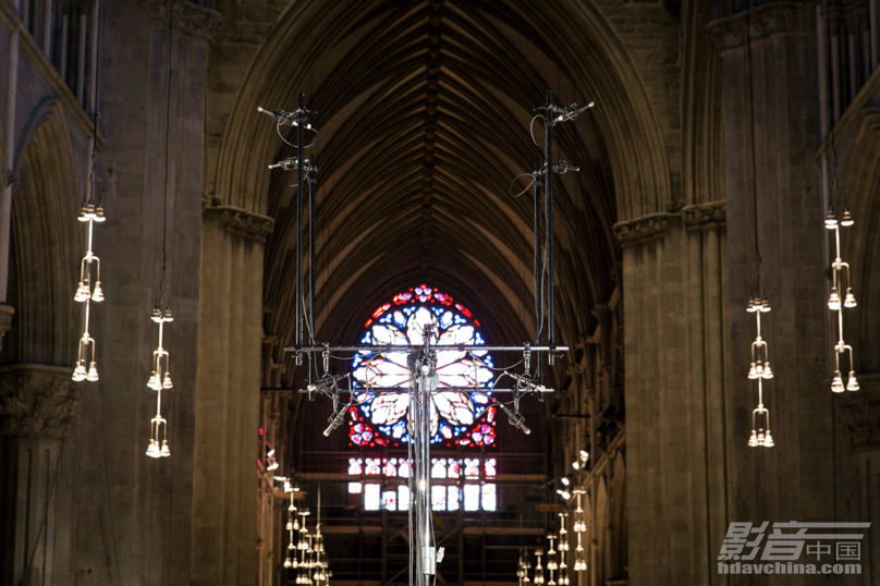

现场采用9只麦克风录制声音,前方左/中/右3只用于收录乐队,后方两只麦克风负责收录来自后方的反射声,上方4只用于收录来自上方的反射声

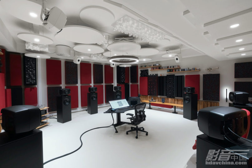

采用多声道扬声器配置作为回放监听
