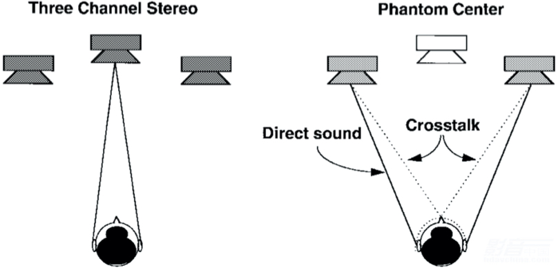

发烧友在家里用两声道音响听立体声音乐,如果你坐在皇帝位(又称“最佳聆听位置”,英语叫Sweet Spot)听音乐,尤其是听人声演唱的唱片,你会发现人声的声像定位通常位于两只扬声器的中间位置,又或者播放一张单声道录音(另:唱片里面的人声部分绝大多数是单声道录音,故两声道立体声音响重现人声时就是两只音箱同时播放同一个单声道信息),你也会发现所有的声音位于两个扬声器中间位置,这就是虚拟中间声像。而且还能感受到这个中间虚拟声像是往后退的,有深度的,甚至定位会升高。
不过在聆听过程当中,人的头部会不可避免的移动,或者说不止一个人在听音乐,那么你会发现中间的虚拟声像就会产生变化,如果坐在皇帝位两边的人甚至感受不到虚拟中间声像,定位会偏向左边或右边的扬声器,这就是两声道立体声的先天不足。而且在《声音的重现》一书里面还指出,以两声道立体声形成的虚拟中置声像也因为声学串扰的关系而让频率响应形成“谷”,从而影响声音效果。但增加一个中置声道形成三声道播放就不一样了,因为有了中置扬声器,由中置声道扬声器负责播放人声信息,使得人声有了一个真实的中间声像定位,而且声学串扰的问题也得到缓解。

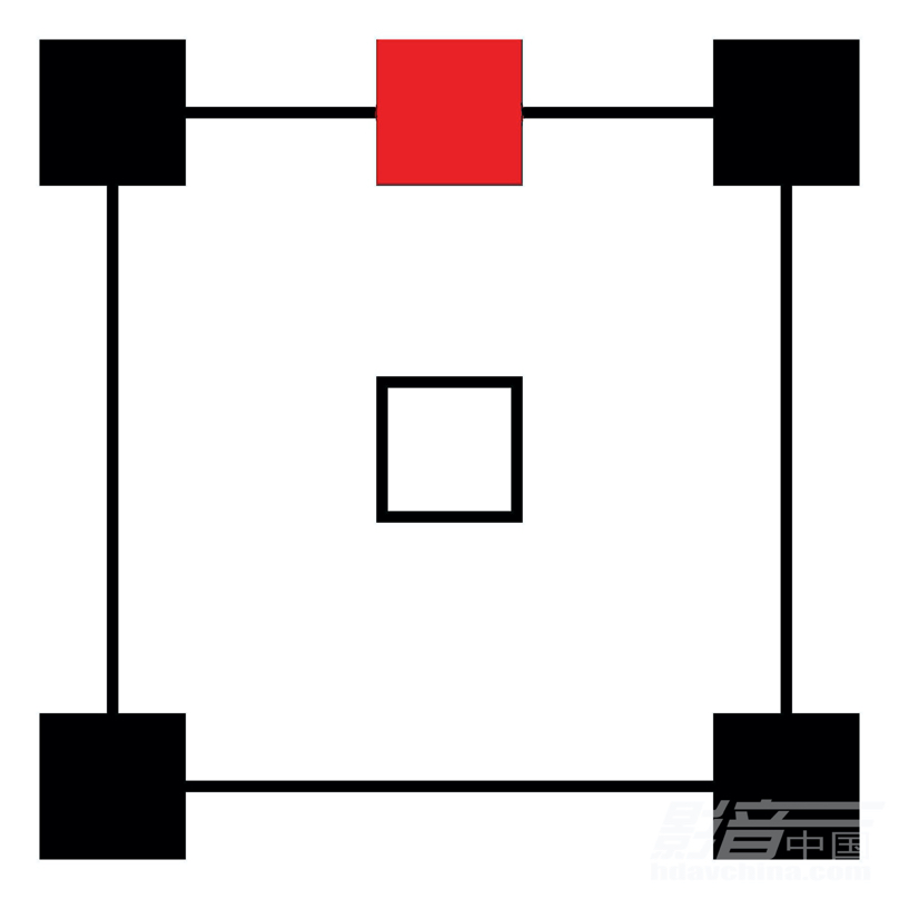

红色方框为5.1声道里面中置声道扬声器的所在位置

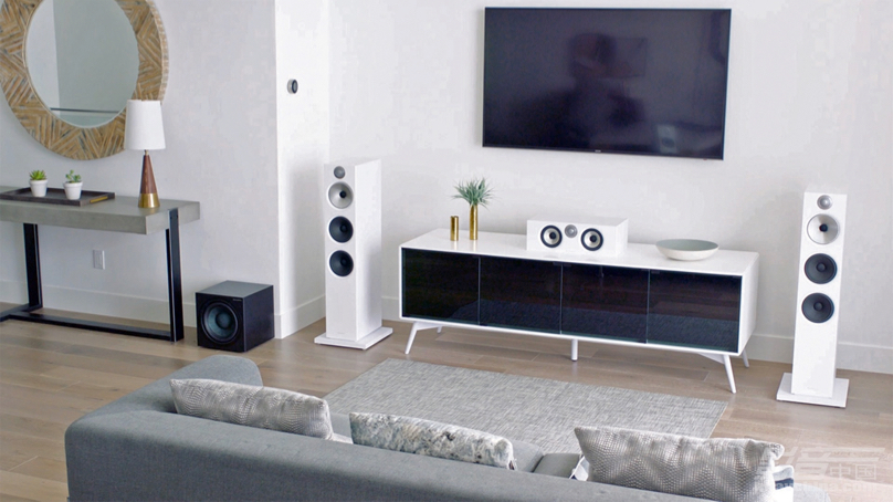

左面是真实中置声道,右边是虚拟中置声像,真实中置声道扬声器能够提供一个真实的中置声像定位

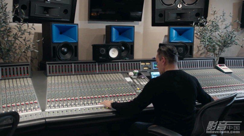

在条件许可情况下,可以参考专业录音棚的配置,中置扬声器与左右声道扬声器齐平,而且三只扬声器最好是同款
