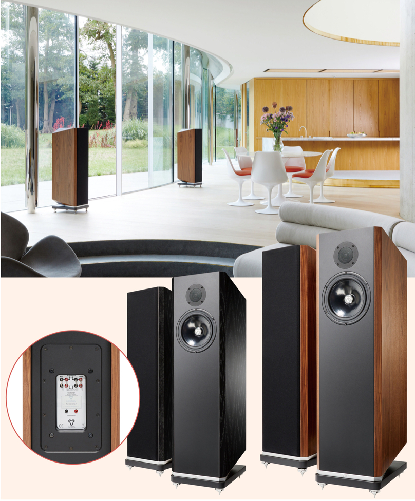

Titan 707
贵为Kudos Audio Titan系列第二把交椅,座地式设计的Titan 707在多方面均留有旗舰Titan 808浓厚影子,当中包括切角造型前障板配合铺设实木木皮的侧翼,有助加强声音扩散幅度的等压低音反射负载箱体,内部设有强化支架和阻尼物料,全面抑制有害谐振的出现。刻上707字样的航天级铝制退耦板件,配合由高密度纤维板、5mm钢板和特殊阻尼素材所构成的谐震管理底座,还有不锈钢车制而成的重量级钉脚,能将不必要的共鸣谐震尽快导离。
单元方面,Titan 707同样选用SEAS按照Derek Gilligan先生要求进行改良Crescendo K3半球型丝质纤维高音,全新研发的背后共振箱及有助加强声音扩散的面板,既可完美重现出色的微动态,同时带出更丰富的细节。至于两个预先经过严格匹配,采取等压方式布局的中/低音单元也属全新制品,其220mm振盆选用高刚性纸质纤维制造,搭载39mm直径长冲程音圈和铝合金相位修正塞,确保纸质纤维双涂层振盆无独有偶的自然阻尼效应和独有声音得以全面释放。
跟Titan系列其它成员一样,Titan 707的用户除可采用分别由Mundorf MResist Supreme极品电阻及空气芯电感,还有Clarity Cap所构成的二路被动式分音器,亦能额外选配Linn Exakt、Devialet Expert或Naim SNAXO主动分音系统,加上多台独立后级的协力,将层次感及动态对比提升至更高层次。
Titan 707 技术规格:
设计:二路等压低音反射
建议匹配扩音机输出功率:25W–300W
输入灵敏度:89dB/@1W/1m
平均输入阻抗:6Ω
频率响应:25Hz-30kHz
高音:SEAS – Kudos Crescendo K3 29mm半球型纤维振膜
中/低音:SEAS – Kudos 220mm双涂层纸质纤维振盆,39mm长冲程音圈配红铜缩短环及铝合金相位修正塞
体积(HxWxD):1050x300x380mm
每只重量:50kg

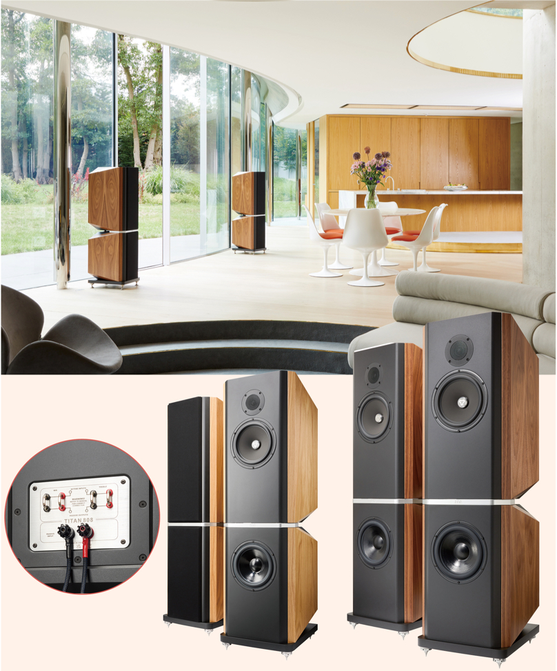

Titan 808
以元祖级Titan 88作为开发主旨的Kudos Audio旗舰之作Titan 808,采用二路半反射式设计,高音和中/低音,还有两个以一前一后等压方式布局的低音单元,分别处于两组由25mm、36mm和50mm三种不同厚度高密度纤维板组合而成,內里加入适量强化支架和阻尼物料的独立箱体内。左右侧翼跟箱体主体,将会透过阻尼物料进行完美耦合。至于上下两组箱体,则透过刻有808字样的铝合金谐震管理组件相连,值得留意的是两组声箱的倒相管道也藏在这套组件之间,以便减少谐震及消除相位误差。由高密度纤维板、5mm钢板和特殊阻尼素材所构成的底座,可配合不锈钢车制而成的钉脚一并使用。
落实在Titan 808身上29mm Crescendo K3半球型高音单元,同样出自挪威SEAS手笔,至于设有相位修正塞的 220mm直径中/低音单元,表面设有Nextel阻尼涂层,造就整体刚性得以更进一步的提升。两个足以承受庞大功率推送的低音单元,各自选用220mm高刚性双涂层纸质纤维振盆,搭载长冲程音圈和铝合金安装支架,缔造完美活塞效应。
落实于Titan 808体内的被动式分音器,所用零件主要由德国Mundorf提供,内部接线清一色选用The Chord Company特别制作的发烧级货色,喇叭线连接端子更属于成本极之可观德国WBT Nextgen系列出品,为听众提供丰富的音乐细节。
Titan 808 技术规格:
设计:二路半等压低音反射
输入灵敏度:91dB/@1W/1m
平均输入阻抗:8Ω
频率响应:20Hz-30kHz
中/低音:SEAS – Kudos 220mm Nextel阻尼涂层纸质纤维振盆,39 mm长冲程音圈配红铜缩短环及铝合金相位修正塞
低音:2xSEAS – Kudos 220mm双涂层高刚性纸质纤维振盆,39 mm长冲程音圈
体积(Hx WxD):1168x350x415mm
每只重量:75kg
