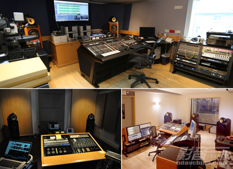

Classé Audio搭配Bowers & Wilkins音箱作为录音后期制作室监听用途的案例,包括Abbey Road Studio,Sterling Sound,实际上只要在网上搜索就会发现,还有其他更多的录音室里面也有使用Classé Audio搭配Bowers & Wilkins音箱用作监听用途的录音

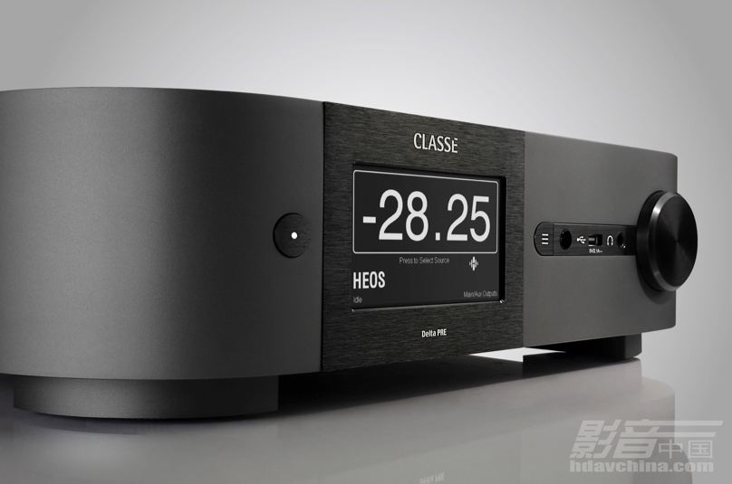

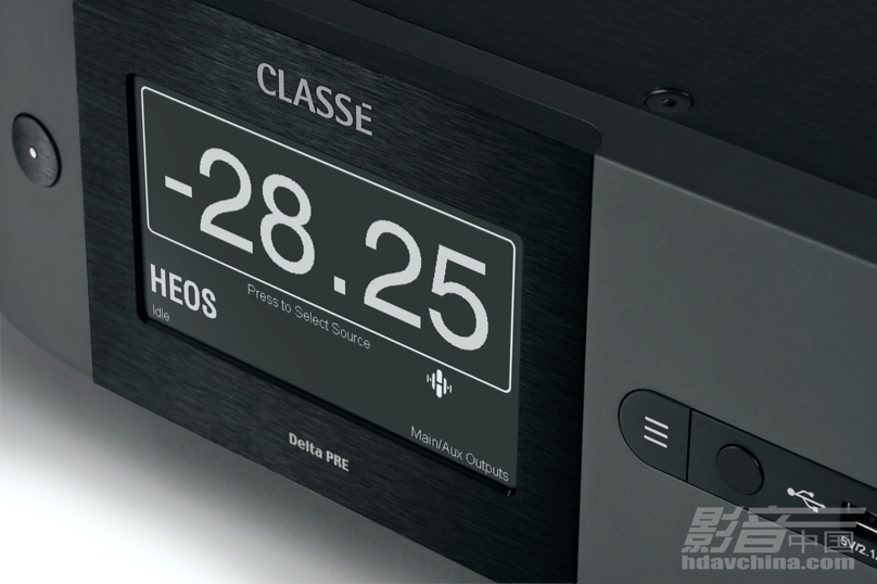

Delta Pre MK II前级的显示屏是一款触摸屏,用户可以使用触摸屏,再结合右边的旋钮来设定Delta Pre MK II前级的参数
Delta Pre MK II前级前面板右手边的旋钮,这边还提供了耳机输出接口以及前置USB接口,可以给手机、平板充电,可以播放手机、平板里面的音乐

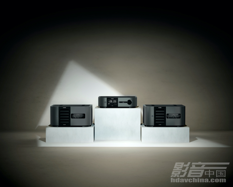

Delta当前的三款机型,包括Delta Pre MK II前级(中间),Delta Mono单声道后级(左)和Delta Stereo立体声后级(右)

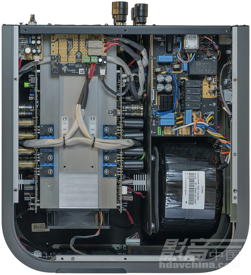

Delta Mono功率放大器的内部,功率管都安装在一个长方形的散热管道上,而且管道的两端都有风扇,从而形成对流,可以将机内的热量带出外面,这种设计的散热效率高

Delta Stereo和Delta Mono,前者是立体声功放,后者是单声道功放。输出功率分别是250W(8欧姆)×2和300W(8欧姆)。这两款机型均在低功率输出时是A类工作状态,Delta Stereo在12.5W输出功率以内是A类工作状态,Delta Mono就提升至35W范围内,超出后转为AB类工作状态,目的就是兼顾细腻的音色和强劲的推力。如果听个人声,或者一把小提琴,音箱的灵敏度很高的情况下,那么功放基本上就工作在A类工作状态下了。Delta Stereo和Delta Mono的功率管全部使用英国Exicon Lateral场效应管,这些功率管都装在一个长方形的,内部通风的铝管道上,而管道的两端都有风扇,通过制造对流将内部热量带走,这种散热方式在专业功放里面是一种较为常用的设计。
