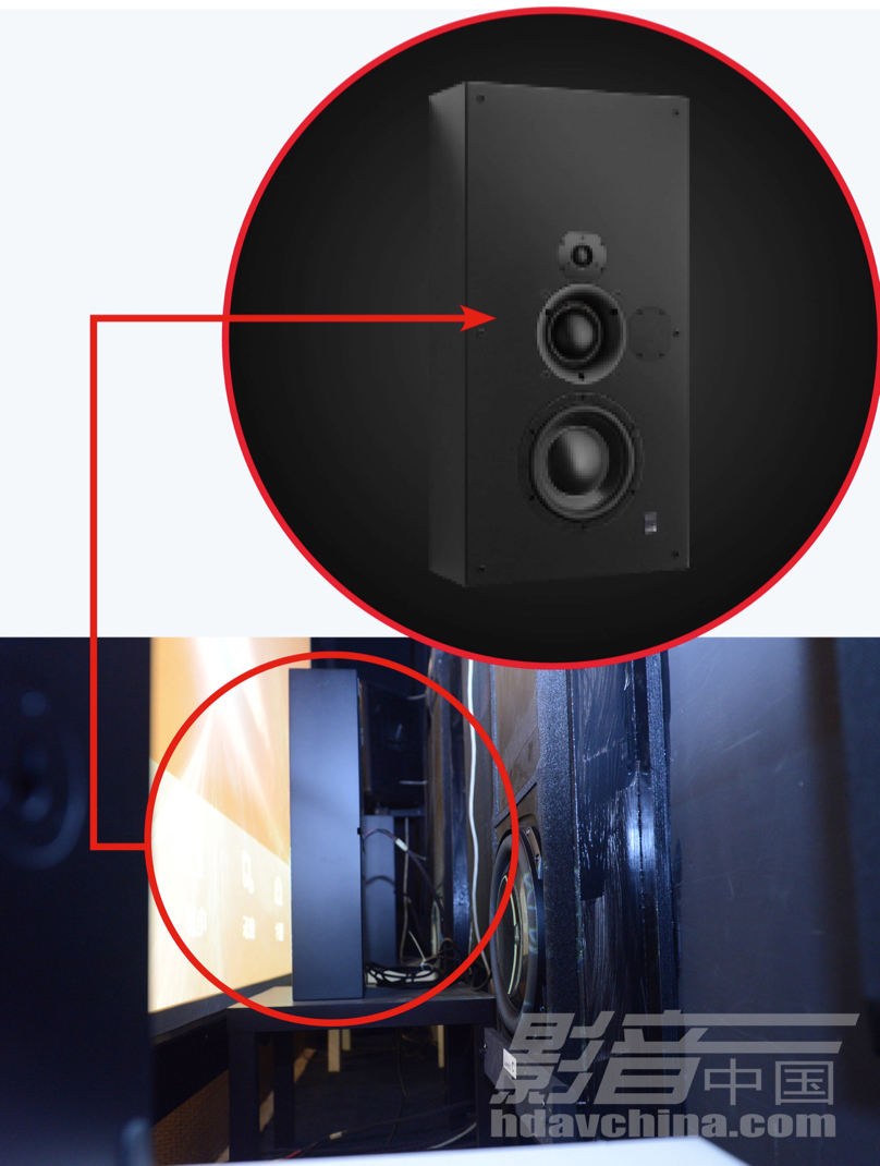

我打开其中一块透声物料,钻到投影幕后方发现这部分一共使用8只音箱。其中,水平层有5只音箱,这里全部使用HTS40音箱。其中3只HTS40摆放在屏幕后方,就是前方左、中、右声道音箱,另外2只HTS40就摆放在屏幕两侧位置,作为左/右增宽声道使用,使得声音的水平覆盖更大,营造出宽度更大声场效果。
三只HTS40作为中置声道音箱摆放在屏幕后方

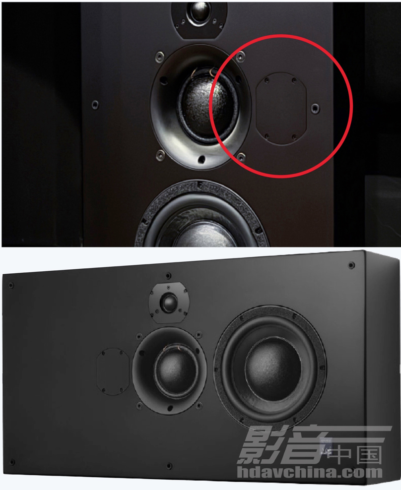

注意HTS40音箱中音单元右边的一个细节,其实HTS40的高音单元是可以根据摆放要求来调整安装位置,十分灵活

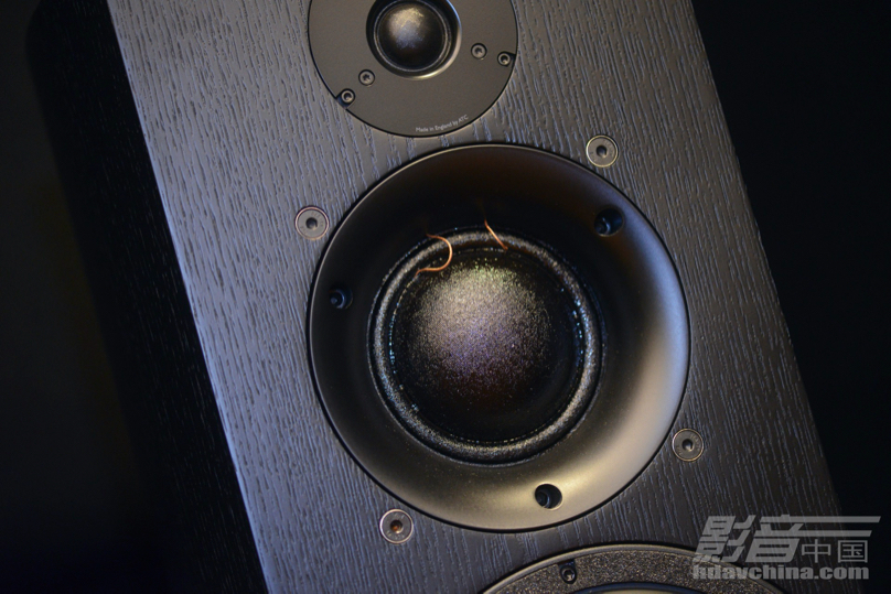

三分频设计,ATC标志性的“馒头”中音单元
SCM40音箱是三分频设计,在中音部分,它们都使用了ATC标志性的球顶高音单元,俗称“馒头”中音单元。

“馒头”中音单元是ATC的得意作品之一。由于性能太好了,一些音响厂家从ATC采购单元回去设计音箱。例如,ProAC、PMC、Genelec等公司也曾经是ATC单元的用户。ATC的“馒头”中音最大的特点是重播频响宽。HTS40使用的馒头中音单元型号为SM75-150,负责380Hz~3.5kHz。说句通俗的话就是“从中高频一直覆盖到中低频”,人耳最常听到的声音频率就是集中在这个范围里面,这个频率范围没被分频器“切割”,而且这个单元的另一个特点就是低失真,所以ATC的中音听起来自然流畅,信息量多,这就是ATC的迷人之处。

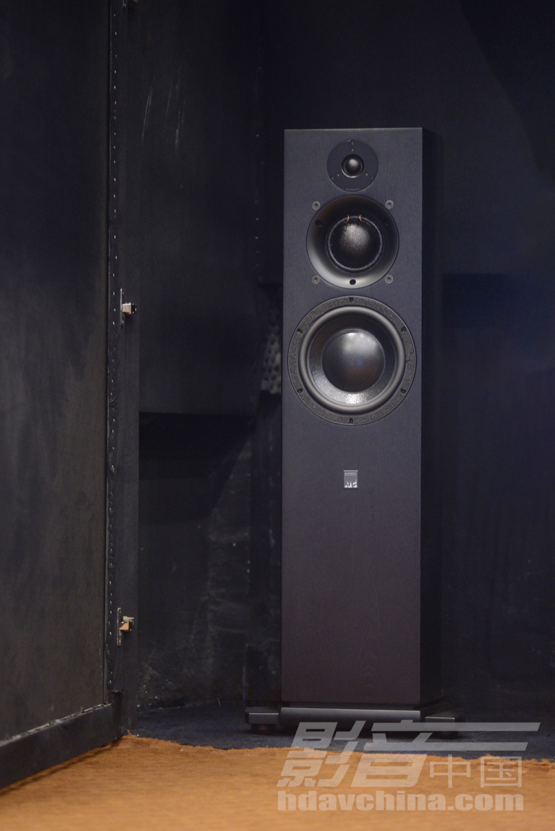

左右声道音箱使用SCM40落地音箱
