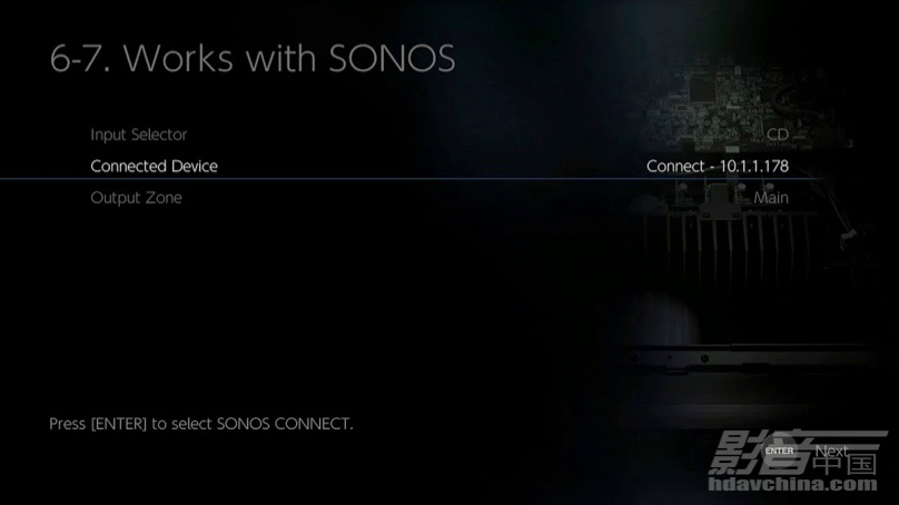

要让家庭影院放大器与Sonos Port联动起来,首先必须让两者保持在同一网络环境,然后再开启家庭影院放大器的Work With Sonos功能。在Work With Sonos的功能菜单里,用户需要对每一台接入的Sonos Port设定几个基本参数。第一:选定使用输入端;第二:选择需要联动控制的Sonos播放器名字;第三,选定输出区域(Main、Zone 2或者Zone 3)。这个过程就是告诉家庭影院放大器,哪台Sonos播放机连接哪个输入接口,以及从哪个输出端输出。设定好参数之后就可以打开Sonos App来点播音乐,唤醒、切换不同区域以及控制音量。

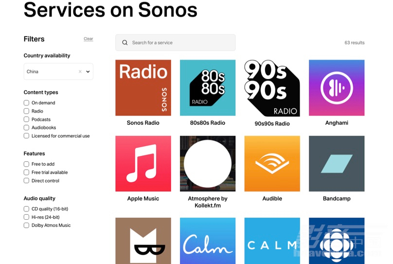

在音乐资源方面,用户可以通过Sonos App获取到大量的在线音乐、网络广播资源,因为Sonos App内嵌Apple Music、QQ音乐、网易云音乐、喜马拉雅FM、凤凰FM、Spotify、Qobuz、Amazon Music等多个音乐/音频节目源平台,完全可以一天24小时不间断播放。另外,Sonos App也能通过DLNA功能播放家庭网络上共享的音乐。不仅如此,Sonos Port本身还能支持Apple AirPlay 2方式传输音乐。除了Sonos Port,老款的Sonos Connect播放器也能与支持Work With Sonos功能的家庭影院放大器联动,只是在App方面就必须使用Sonos S1 Controller App。
