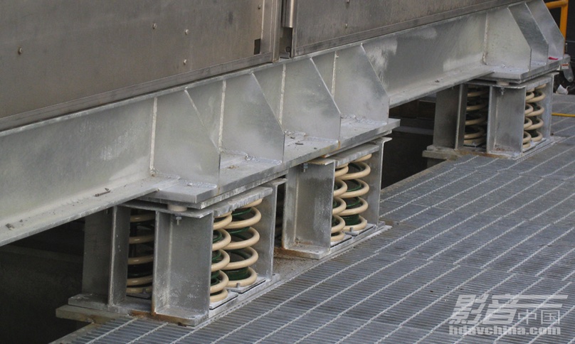

2. 机械弹簧和弹簧阻尼器,通过弹簧的弹性形变来吸收振动。

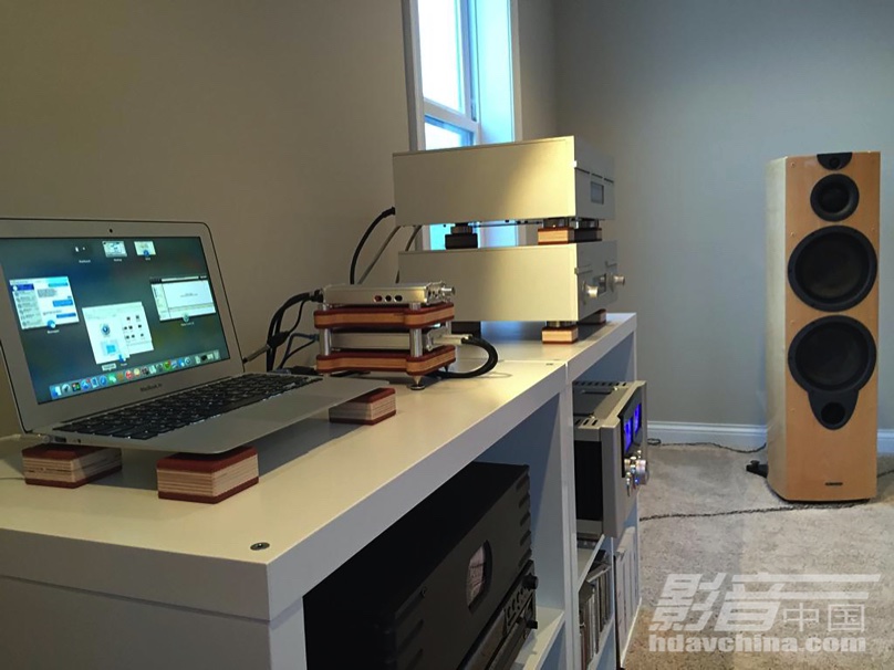

4. 底座隔离器,在平台的底部装有多个被动隔离器,适用于功放,转盘等音响产品。
