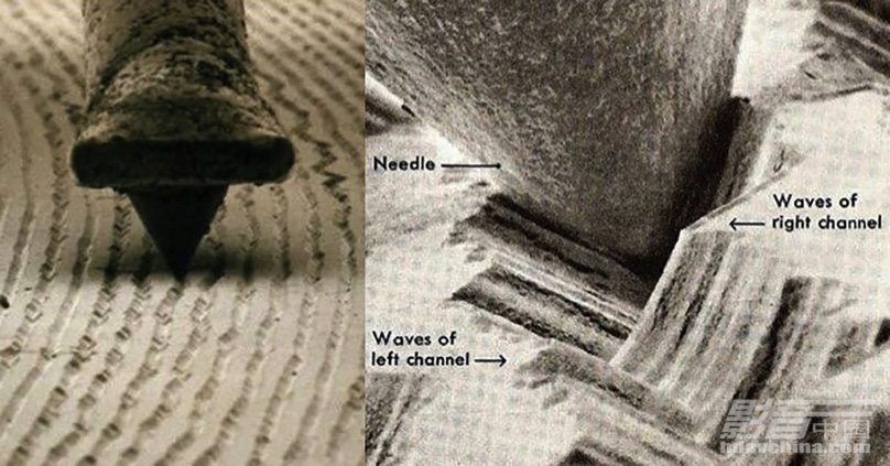

现在黑胶唱机很火,先从黑胶唱机开始吧!黑胶唱机其实很怕外界的振动。黑胶唱机的唱头与唱片之间采用物理接触方式读取唱片,唱针在细小的唱片坑槽里面来回移动,要是外界振动传到唱针,那就会影响到读取唱片信息了。除了会受到外部振动影响外,黑胶唱机自身也会产生振动,那就是马达部分,轴承部分在运行时产生的轻微振动会传到转盘。最理想,最完美的状态就是只保留唱头读取唱片时的振动,但要杜绝其他振动的传入。

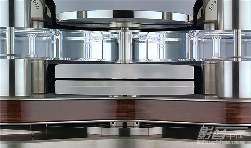

Statement的转盘部分结构,有主/副转盘之分,两者间使用磁力耦合方式传动。这种方式除了Clearaudio外,JR Transrotor也在使用
为了隔离这些振动厂家门总是想尽一切办法门,各自各精彩。例如,有的厂家会使用工业上常使用的磁力耦合方式来给转盘传送动力。德国Clearaudio高端系列唱盘Statement和Master Innovation就使用了这种技术。它的转盘部分有“上副转盘”和“下副转盘”之分,它们都安装了磁铁。其中,“下副转盘”由马达带动下转动,那么“上副转盘”就在磁力的牵引下转动,彼此之间不存在直接接触,从而隔离马达的振动。

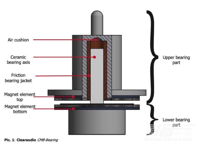

CMB也分上/下两部分轴承,彼此间以磁力方式实现悬浮,轴心部分的材料硬度很高,且轴套与轴心之间的摩擦面之间的精度非常高,最大程度的将转盘与机架之间的隔离
两个转盘的轴承也使用了Ceramic Magnetic Bearing(CMB),中文直接翻译过来就是“陶瓷磁浮轴承”,这种轴承分上/下两部分,以同极相斥方式实现磁悬浮。但轴心与轴套之间实际上也避免不了摩擦,所以轴心外围有一层硬度高的材料,轴心与轴套结合的加工精度非常高,摩擦力极低,还十分耐磨。另外,唱盘在制造上还使用了亚克力和木头这类软性的材料,也能起到减少振动的作用。

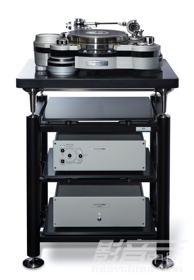

怎么实现的呢?以TechDAS的一款Air Force One PREMIUM为例,唱盘分上/下两层结构。两层结构之间有三个大脚座,每个脚座内部都有气囊,气囊由外部的气泵进行充气使其内部压力增大,当增大到一定程度就把装有转盘的上层结构顶起来,从而实现减震的作用。至于轴承部分就是空气轴承,进一步将转盘部分和上层结构隔离,从而将建筑结构传来的振动进行隔离。至于传动部分就采用皮带带动转盘。说到这里,或许有人提出疑问,三个气囊之间的气压调整岂不是很重要?要是气压发生变化岂不是就会导致转盘不水平?Air Force One PREMIUM内置的检测电路会检测每个气囊的气压,如果发现气压不足,气泵就会给气囊增压,增加到预设的压力值。

Air Force One PREMIUM气浮唱盘

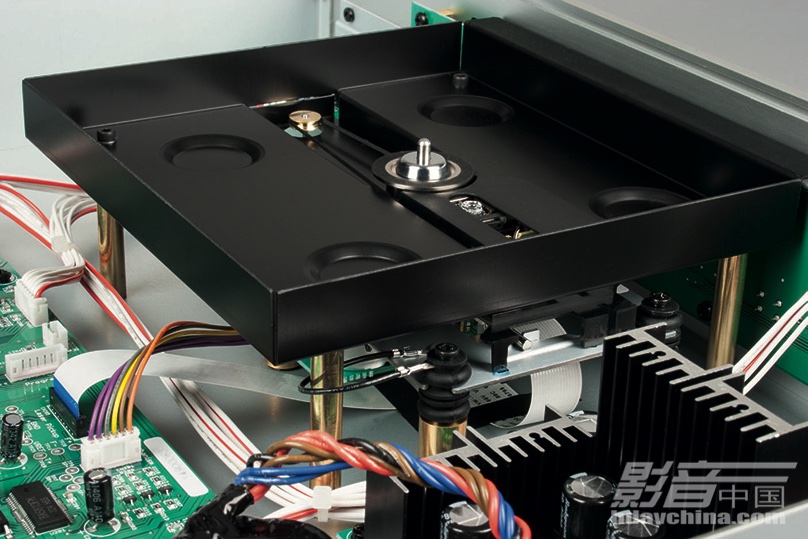

这是CEC CD5的转盘部分,这里可以看到,CEC除了使用皮带带动转盘外,其实整个机芯还使用软性的材质作为避震,让机芯与机箱隔离,进一步减少振动

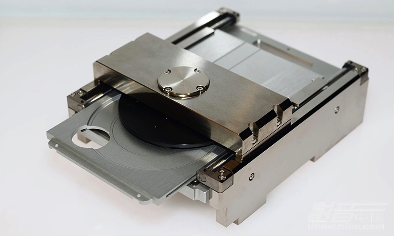

CEC、Bumester、B.M.C(奔玛士)就把黑胶唱盘上常用的皮带传动机构搬到CD转盘里面,通过皮带来降低马达运行时产生的振动(CD转盘都是直驱驱动),它们都是当今还能买到的皮带传动机芯的CD机。另一个就是Esoteric的SACD/CD机里面使用的VRDS转盘,目前最新版本为VRDS-ATLAS,应用到Eosteric的旗舰播放机里面。它的特点是通过自身重量来达到抗震的目的,其转盘的重量就达到13.5kg,要比上一代的VRDS-NEO多27%的重量。
Esoteric最新的VRDS-ATLAS转盘
