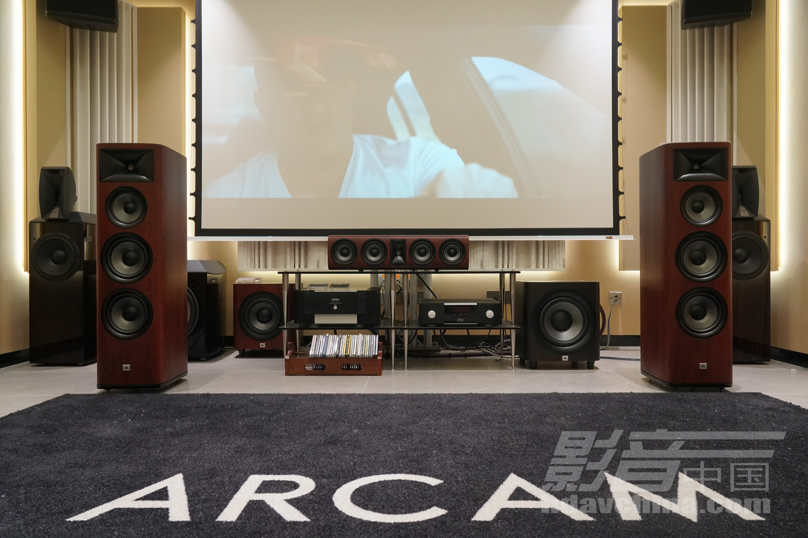

众所周知,JBL作为高保真至潮音频品牌,一直以传奇音质、创新技术和出色的设计成为用户的热衷之选。与它同属于哈曼旗下的英国高端音频品牌ARCAM,始终致力于满足音乐发烧友的高品质聆听体验,同样以对音质严苛的追求和技术的不懈探索而闻名。近期,ARCAM和JBL联合推出全景声影院套装,将各自的音质精髓和技术创新相结合,为音乐发烧友们带来了全新聆听体验。此刻,我正听着由ARCAM AVR5和JBL STUDIO 698所搭配出来的全景声配置家庭影院套装,即使以不影响两人正常交谈的音量看电影,看演唱会影片,或者纪录片,我已经能够很好的感受到它的宽宏与震撼的音效。不仅如此,声音开扬、温暖、大气,听感十分舒适。这种感受让我想起一件往事。在多年前我新居入伙,正打算选购一套家庭影院摆放在客厅使用。无奈自己当年对音响产品的认识不够,就特意请教了一位朋友。他说到:先撇除品牌因素,如果一套音响能让你听起来觉得轻松,舒适,长时间听也不抗拒,价格也在预算范围之内,那就大胆出手购买吧!如今的ARCAM AVR5和JBL STUDIO 698全景声影院套装,不仅声音舒适好听,而且ARCAM和JBL都是国际名牌,令这个组合音质与名气兼备,这正是消费者所需要的产品。

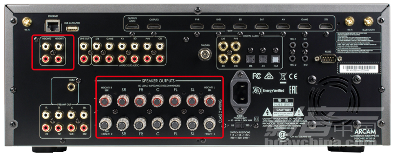

ARCAM AVR5本身内置7个功率放大器,自身可以实现7.1,或5.1.2输出。另外,还提供额外的4个声道前级输出,通过增加外置功率放大器实现7.1.4输出

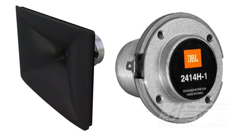

在驱动单元方面,压缩驱动器 + HDI号角,PolyPlas音盆驱动器的应用覆盖了整个STUDIO 6系列。前者负责高音播放,压缩驱动器 + HDI号角的设计,这是专业音频领域里面常见的设计,一方面是为了获得更高的声压级输出,另一方面是HDI号角具备宽广的水平扩散角度,让聆听位置区域都能听到清晰的声像定位。PolyPlas音盆的特点是轻质,灵敏度高,容易驱动,有效地减少失真,保持音质的清晰度和准确性,用作中音和低音播放。所以高效是STUDIO 6系列的一个特点,尤其是STUDIO 698和STUDIO 665C这两款扬声器,别以为它的体积大就难驱动,实际上它们的灵敏度都比较高,达到90dB(1m/2.83v),属于十分容易驱动的音箱。所以试听时搭配一台ARCAM AVR5合并式家庭影院放大器,就能收获高品质的音乐聆听体验!

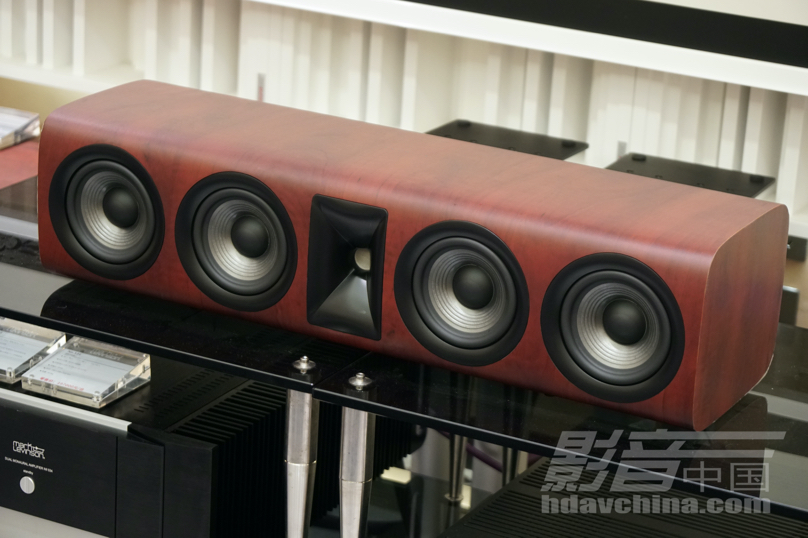

STUDIO 665C中置音箱,2路5单元设计,高频部分采用压缩驱动器 + HDI号角,中低音部分是4只5.25英寸PolyPlas音盆中低音驱动器
JBL STUDIO 6系列里面使用了HDI号角波导器,这种波导器的优势就是具备宽广的扩散范围,让聆听区域内的消费者都能听到清晰的声像定位,宽广的声场,搭配的压缩驱动器是2414,实现了高效输出

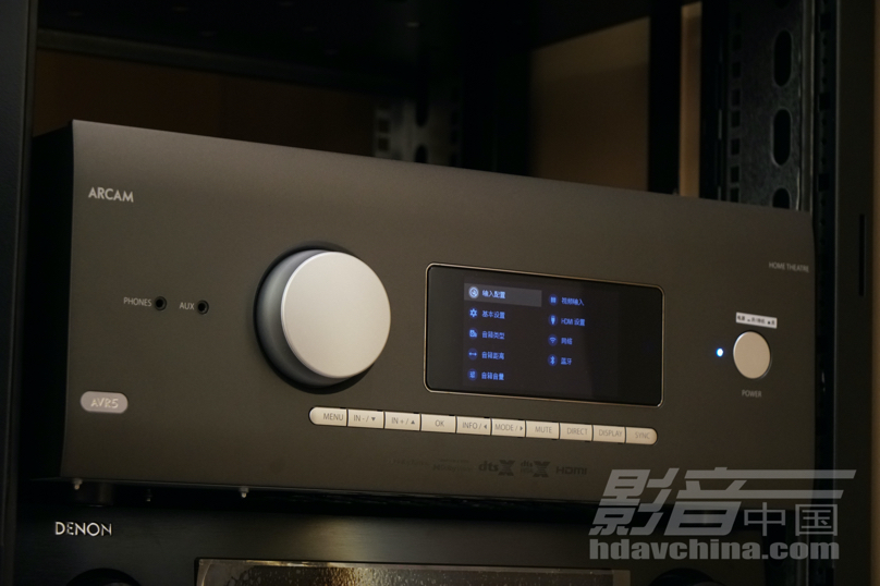

要说到ARCAM AVR5,这是一款最高可以支持7.1.4声道输出的合并式家庭影院放大器,搭载发烧级DAC 等级ESS 9026PRO,具备Dolby Atmos和DTS:X 7.1.4音效解码。AVR5自带7个功率放大器,在家庭环境里面可以配置成7.1声道。在标称输出功率方面,AVR5在立体声输出状态下的输出功率为80W(8欧姆)/100W(4欧姆),7声道同时输出时为60W(8欧姆)/85W(4欧姆)。同时,它采用AB类放大方式,集成了丰富的无线串流功能,支持AirPlay2、 Google Chromecast、Spotify Connect与UPnP,并支持MQA,蓝牙则可对应aptX HD。
ARCAM官网还提供了Musiclife App,这App能支持AVR5。用户可以通过App让AVR播放家庭网络里面共享的数字音乐,也能以在线形式播放音乐,为高清数字音乐的播放提供了多样化的选择。
AVR5的扬声器/房间修正软件由Dirac Live提供,兼容支持Dirac Live Room Correction和Dirac Live Bass Control,用户可以根据需求花费499美金单独购买此项功能,进一步提升更高阶的音响体验。比如说,最基本的功能是Dirac Live Room Correction Limited Bandwidth,处理的音频频率响应范围是20Hz~500Hz,再次升级可以使用Dirac Live Room Correction Full Bandwidth,处理的音频频率响应范围是20Hz~20kHz。不管是Dirac Live Room Correction Limited Bandwidth,还是Dirac Live Room Correction Full Bandwidth,软件都可以帮用户实现优化频率响应,优化脉冲相应,修正延时、修正每个声道的电平,设定分频点的作用,从而起到改善音效。倘若再一次升级,可以使用Dirac Live Bass Control,可以让用户自行修改分频点参数,在低音管理方面进一步加强,目的是优化低音的播放效果。

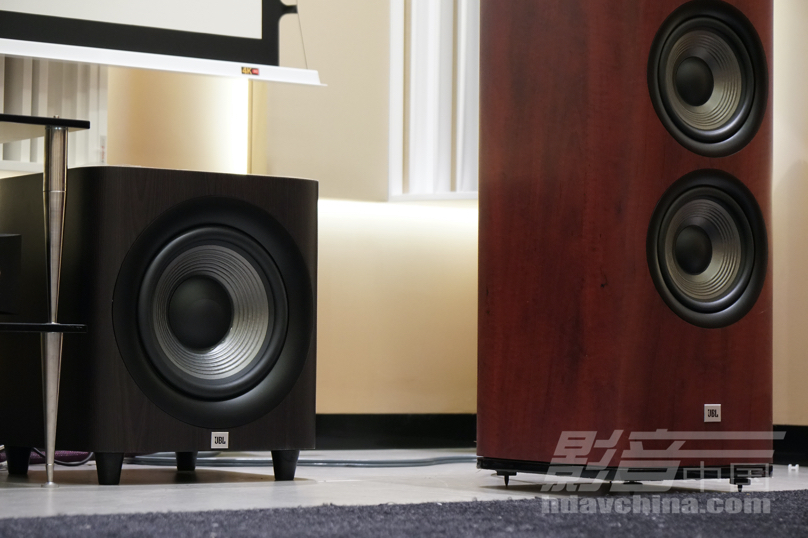

摆放在主音箱后方的是STUDIO 650P有源超低音音箱,采用10英寸PolyPlas音盆低音驱动器,内置功放输出功率为250W(RMS),低频延伸达到30Hz

ARCAM AVR5搭配JBL STUDIO 698全景声影院套装能充分发挥各自的优势,碰撞出不同音乐可能。在扬声器方面,JBL STUDIO 6家庭音响扬声器系统高效、容易驱动,一台每声道几十瓦输出功率的ARCAM AVR5家庭影院放大器就能轻轻松松驱动;JBL STUDIO 6的压缩启动器 加持 HDI号角,带来出色扩散范围,声像呈现清晰,声场营造宽宏庞大,其中横向式摆放的中置扬声器和挂墙式环绕扬声器完全是面向家庭环境的使用而打造。在放大器方面,ARCAM AVR5自带7声道功率放大器,自身就可以满足7.1声道,或5.1.2声道的配置,而且还能通过前级输出,增加功率放大器和扬声器从而扩展到11.1声道输出,实现7.1.4声道配置,进一步加强三维沉浸式音效的声音包围感和移动感,为用户将来的升级做准备。而且ARCAM AVR5支持Dirac Live Room Correction和Dirac Live Bass Control,可以优化声音效果,对于细心的,愿意钻研的用户,经过仔细的调整可以更进一步的优化声音效果。对于系统本身的声音效果,整个搭配的声音不仅宽宏大气,还有出色的包围感,倘若在家庭环境里使用这个搭配,我自认为已经很满足了。
ARCAM AVR5和JBL STUDIO 6家庭音响扬声器系统的搭配,不仅能够复刻影院级视听享受,更以其灵活性和定制性满足了不同用户的需求,无论是在宽敞的客厅中享受好莱坞大片的震撼体验,还是在私密的家庭影院中沉浸于细腻的爵士乐演出,这一音响组合都能提供量身定制的音频解决方案,为家庭娱乐带来了一场视听的革新。
