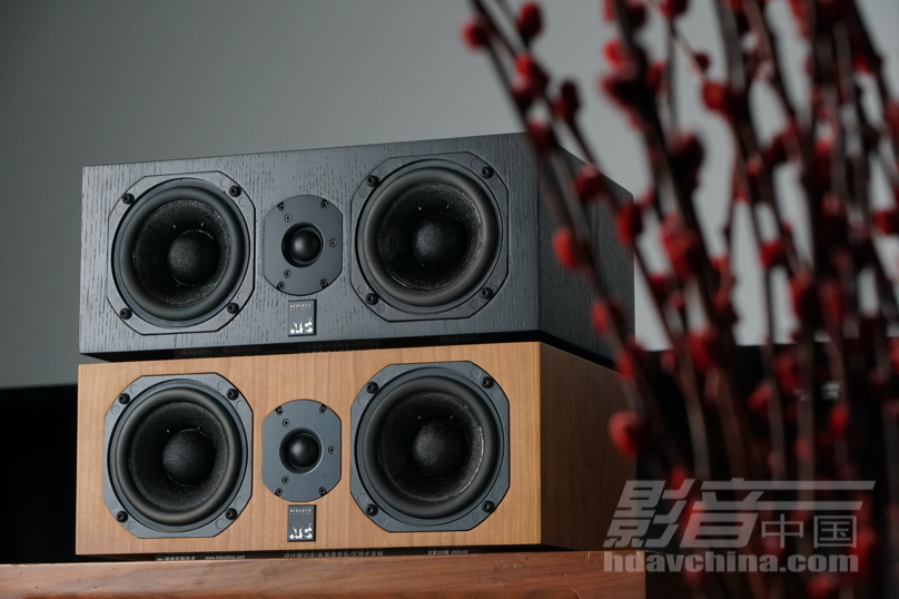

ATC C1C是一款中置声道音箱,目的是搭配SCM7,或SCM11这两款书架音箱以及C1 SUB或C4 SUB两款低音音箱组成家庭影院。中置声道音箱在销售上与书架音箱,落地音箱不同,中置音箱是按单只销售的,一般家庭影院系统里面只使用一只中置音箱。这次代理商给我发来一对,我在想一对中置音箱该怎么用呢?比如说,双中置音箱,分两种方式,一种分别安装在屏幕的上/下沿,从而形成幻象中置,让人声对白的定位呈现在屏幕中间位置,另一种是把两只中置音箱叠起来使用,目的是为了增加声压级输出。除了双中置,我身边还有ATC的发烧友推荐我使用一对C1C中置音箱作为HIFI音箱来听音乐。原因是他自己就是这么使用的,而且还是摆放在桌面仿效录音棚的近场监听使用。他平时除了拿来听音乐外也作为监听用途。因为他的职业是影视工作者,在自己工作室编辑视频时使用C1C作为监听音箱。

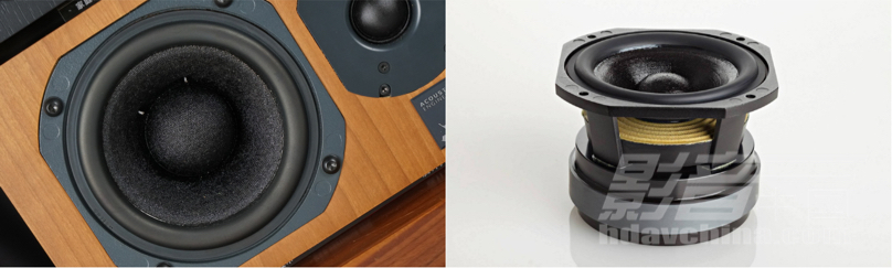

中低音部分是2只5英寸的中低音单元,这个单元的磁钢部分非常大,直径几乎等同于单元的面板,而且音圈口径达到45mm,这个单元不仅频宽出色,还能发出非常饱满,结实的中音和中低音

拿到ATC C1C的实物,其实它的体积并不算很大,但手感却很沉。看资料显示,单只C1C的重量达到12公斤,其中是因为C1C使用了2只5英寸中低音单元都是大磁钢设计,磁钢的直径几乎等同盆架的环形面板,大磁钢的好处是得到强劲的磁场,可获得强劲的动力,这样才能发出饱满,干净,有力的声音,前提条件就是要求功放强劲的推力。

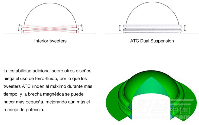

C1C中置音箱的高音单元是一只25mm的钕磁钢球顶高音单元,型号为SH25-76 ,其磁场达到1.5特斯拉,因为考虑到C1C音箱的安装需要,这个高音的面板会有些针对性的改动
SH25-76的另外一个特点是双悬挂设计,目的是降低高音单元的失真

我首先以双中置形式来听,以一上一下摆放,一只音箱用一个通道的功放驱动,每个通道的输出功率为240W(8欧姆)。我主要以双C1C中置音箱来听人生对白。比如说,纪录片《行星与地球II》里面的旁白。在充沛功率驱动下的C1C,它的中音表现的确是名不虚传,密度高,结实,干净,语音效果清晰。在多声道纯音乐的表现方面,因为中置音箱能够提供一个实实在在中间声像,中间定位的声音质感就非常好。我听水星公司推出的三声道DSD音乐文档,像史塔克演奏拉罗的大提琴协奏曲,大提琴演奏的声音就是从中置声道发出,C1C播放的效果很好,大提琴的声音质感是历历在目的,结实,且信息量丰富。

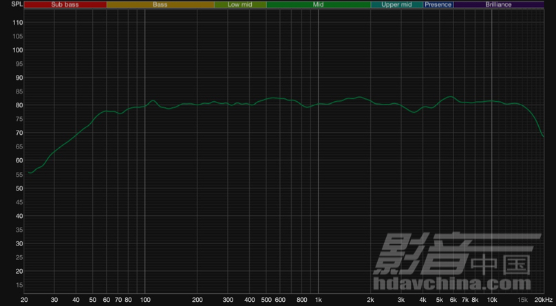

C1C的实测频率响应,表现出色

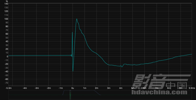

C1C的阶跃响应
