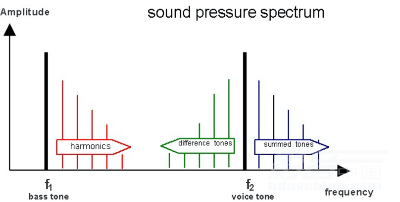

1:互调失真
相信互调失真这个名词,大家会在放大器上面看到。但事实上,扬声器也有互调失真。这种失真是振幅非线性的一种表现形式。当低音信号和高频信号同时加载到扬声器时,由于驱动单元的非线性,它的输出声压当中会出现高频和低频的和差频信号,这就是互调失真。而且互调失真与非线性失真存在关系,非线性失真越小,互调失真越小,反之越大。而且还会出现多普勒现象,又称“多普勒失真”,高频会被调制。相对之下,多普勒现象相对较轻,对听感影响较小,反之会听到音调出现变化。
