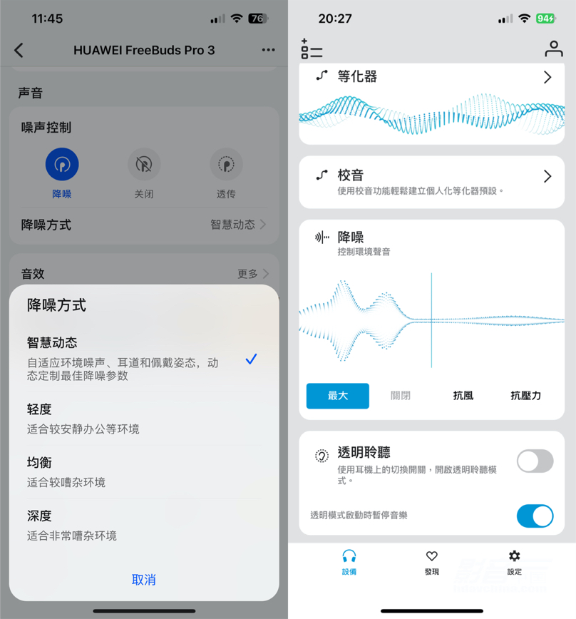

简单的做法,就是通过划分降噪等级提供给用户自行选择。比如Bose的Noise Cancelling 700(700无线消噪耳机),从0~10共有11个等级可供用户选择。可惜,这在今天看来,并非是个“聪明”的举措——因为用户不是专业人士,既不懂也不想懂得每个等级代表的意思!
所以,比较形象或易懂的标识,更受欢迎。以之前测评过的华为FreeBuds Pro 3为例,它有“智慧动态”“轻度”“均衡”和“深度”4组可选。后三者对应的,就分别是安静环境(如办公室)、嘈杂环境和非常嘈杂环境。Sennheiser App上对此提供的选项为最大、抗风、抗压力,其实也是非常直观的。Bowers & Wilkins Px8则有Office、City、Flight的选择,办公室、城市和航班,基本上你一眼就能分析出对应的噪音强度。
华为和Sennheiser提供的模式选择
