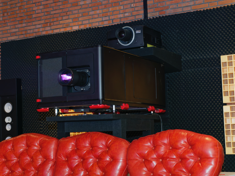

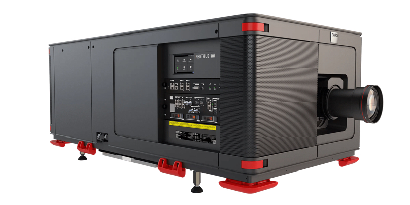

作为Barco Residential系列的旗舰,Nerthus在整体工业设计上除了一如既往带有Barco浓郁的专业味道,但同时圆滑的棱角加上部分位置所采用“Barco红”来点缀,让其不经意间透露出一股欧洲时尚设计风格,即使放置在豪宅的视听室之中,也可以轻松地融入到整体的装潢格局之中。从体积和重量上来看,Nerthus拥有接近1.5米的机身长度以及170kg的重量,相比常规大小的家庭影院投影机要大上许多,但正是得益于机身内部庞大的空间,使得Barco可以在其内部放置更强规格的硬件,其中最重要的一点莫过于重要的显示核心部分。Nerthus在关键的显示核心,选用了目前TI德州仪器阵营性能最强的原生4K 3DLP方案,搭载了三片1.38英寸大小的DC4K DMD显示芯片,轻松实现4096×2160 DCI 4K超高清显示分辨率。在光学成像方面,3DLP原生4K显示芯片方案,相比其他小尺寸4K UHD单片式显示方案,不需要依赖抖动方式来实现4K画面分辨率,无疑令在画面所呈现出精细度和锐度提升至另一个高度。三片式显示芯片的光学成像结构还能避免出现主流单片式芯片搭配色轮方案容易产生的彩虹现象,增强了观看的舒适性,并且也有着相对更高的色彩亮度。值得一提,目前采用这种原生4K 3DLP显示方案的投影机主要还是集中高端的商业影院放映机领域。换句话来说,Nerthus拥有着与高端商业影院放映机相同等级的显示芯片硬件配备。

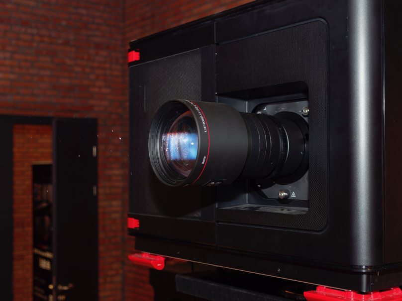

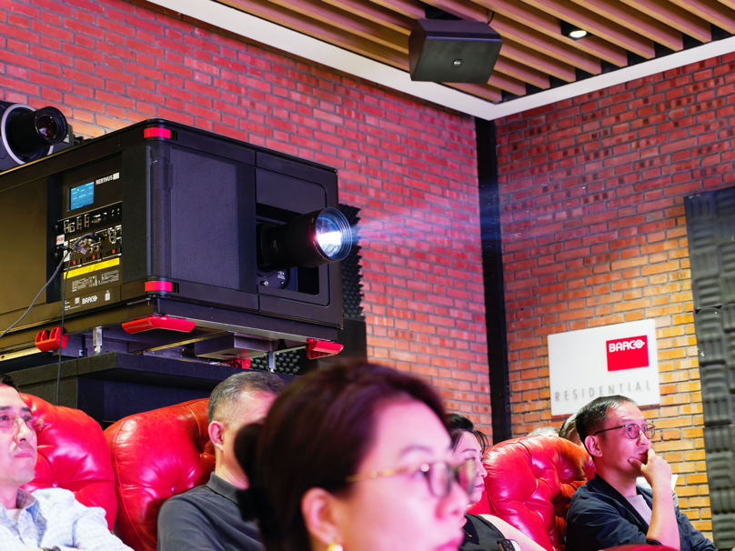

Nerthus采用可更换式镜头的设计,品鉴会现场使用的是1.13-1.72:1投射比的广角VHC超高对比度全玻璃光学镜头,投射230英寸的小巨幕

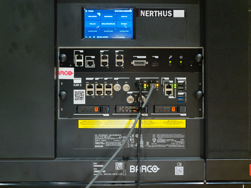

对于普通家庭用户而言,只需要找到机身右侧的两个HDMI接口,连接到4K播放设备即可

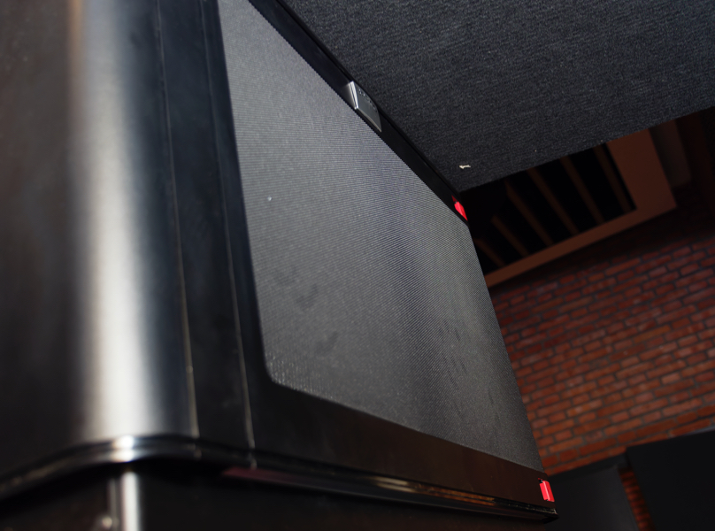

Nerthus的冷却系统比上一代旗舰机Thor有了颠覆性的进步,优化后完全集成在机身内

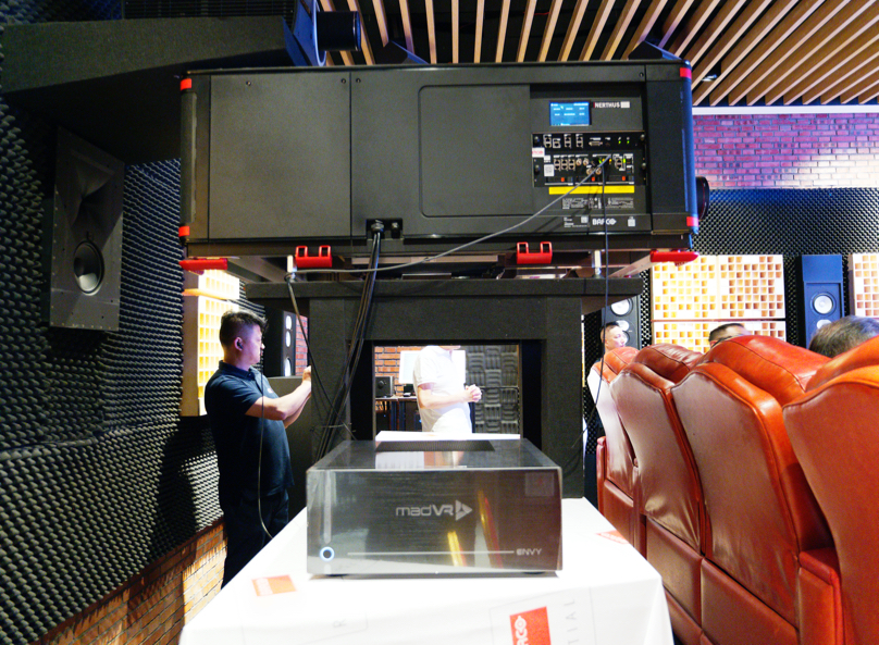

品鉴会现场特别搭配了MadVR Envy视频处理器,让Nerthus把HDR动态映射效果发挥到极致

影响投影机画质的另一个关键因素在于光学镜头的素质。投影机光学镜头对于画质的影响不仅仅是画面的整体锐度,更包括画面的对比度与色彩还原。Barco这次为家庭影院系列的旗舰Nerthus配备了VHC(Very High Contrast)超高对比度等级的全玻璃光学镜头,让Nerthus可以实现5000:1全屏对比度。当然Nerthus也继承Barco Residential的一贯传统,采用可更换式镜头的设计,配备了1.13-1.72:1、1.35-1.84:1、1.45-2.10:1、1.65-2.70:1、1.98-3.40:1共5组不同投射比的VHC光学镜头,能轻松满足各种不同大小家用环境的使用需求。此外,Nerthus还支持-35%到15%垂直方向,-7.5%到+7.5%水平方向电动镜头位移功能,可以应对有特殊要求的安装环境。

目前不管是4K UHD蓝光还是4K在线流媒体节目,基本上都属于HDR的影片资源,尽管品鉴会现场另外搭配了madVR Envy视频处理器,但实际上Nerthus本身也是支持4K HDR与3D显示功能的,只不过在madVR Envy视频处理器的加持下,Nerthus能够实现更为精准的HDR动态映射,让每一帧画面的高光和暗部细节都可以充分呈现在用户眼前,并且还能维持充足的阳光感与高光力度。因此,建议预算充足的玩家,在选择Nerthus的时候,都可以考虑搭配支持HDR动态映射的第三方外置视频处理器,比如madVR Envy和Lumagen radiance pro等。

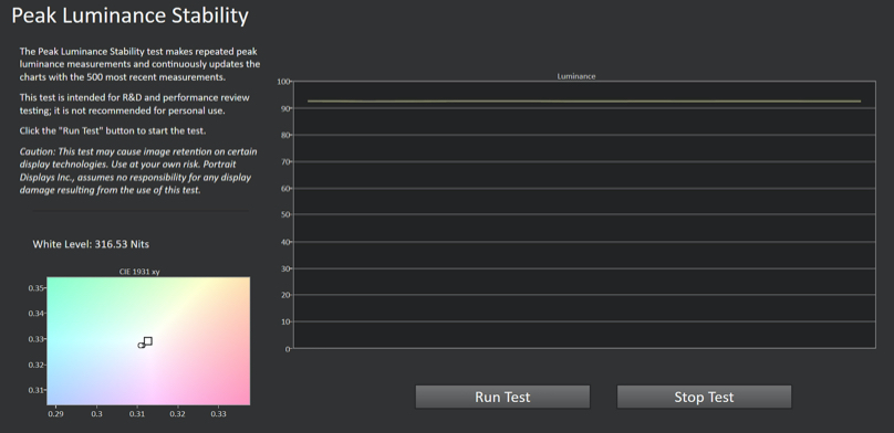

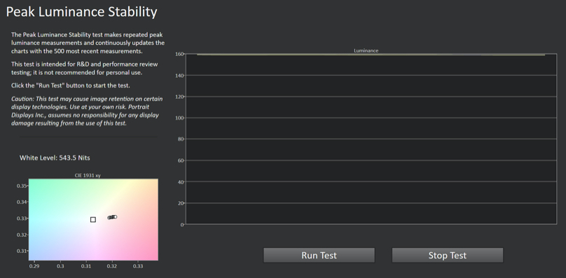

在一般影音爱好者和发烧友的概念中,对于家庭影院投影机的亮度,能够达到3000流明已经是在平均水平之上,5000流明则算是挺高的亮度了。而Nerthus竟然拥有32000流明的亮度,可以说是十倍于主流机型,那么究竟32000流明的超高亮度在实际家庭影院大画面应用之中将会是怎样的效果?现在就特别通过Portrait Displays Calman Ultimate 2024专业色彩测量软件、4K HDR视频信号发生器以及亮度色度计对Nerthus进行了屏前亮度的测试。现场搭配的投影幕为焦点MP230THX非拼接230英寸微孔画框透声幕,幕料为1.8增益珍珠涂层材质。现场分别测试Nerthus 60%和100%光源功率输出下,100%全白HDR测试画面中心连续峰值亮度。测试结果相当惊人,在60%光源功率输出下就已经获得了超过90fL的屏前亮度,而在光源功率全开的情况下,屏前峰值亮度更是达到了惊人的158.92fL/543.5nit,远超杜比影院HDR画面31.5fL/108nits观影亮度,接近于主流平板电视的屏前亮度表现,而更大的画面尺寸对于人眼视觉的冲击力更强。
60%光源功率输出下,屏前亮度达到了92.55fL/316.53nits
100%光源功率输出下,屏前亮度则是达到惊人158.92fL/543.5nit

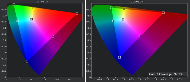

前面提到Nerthus内置RGB三基色激光固态光源,拥有100%的BT.2020超广色域,为了更加深入了解在HDR和SDR信号状态下,Nerthus实际的色域覆盖范围,特别对HDR/BT.2020色域,SDR/BT.709色域两种不同规格输入信号下的画面色域覆盖范围进行专门的测试,测试软件依然为Portrait Displays Calman Ultimate 2024。(需要留意的一点,现场采取完全关灯的测试环境,但依然存在少量环境反射光线影响,测试结果仅供参考。)从最终的测试结果来看,不仅在HDR和SDR信号状态下,Nerthus能够精准识别信号的动态范围格式,同时还能精准还原接近于100%的BT.2020与BT.709色域,让用户在观看不同规格的节目时都能获得准确的色彩还原。
在HDR/BT.2020色域和SDR/BT.709色域信号状态下,Nerthus能够精准识别信号的动态范围格式,同时还能精准还原接近于100%的BT.2020与BT.709色域,白点也能控制在D65

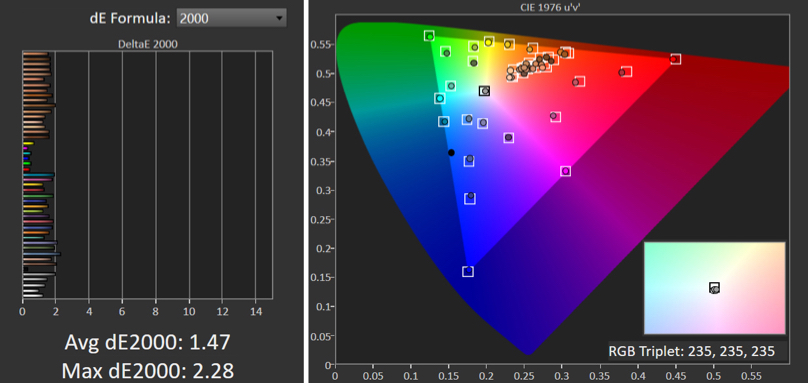

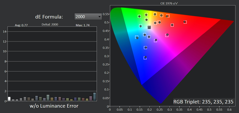

投影机在色彩还原方面除了应该具备精确的色域覆盖范围之外,还应该在HDR和SDR信号状态下都能保持良好的色准。接下来,分别对HDR/BT.2020色域,SDR/BT.709色域两种不同规格输入信号下的画面色准进行测试,采用Portrait Displays Calman Ultimate 2024测试软件中的ColorChecker测试项目。(现场存在少量环境反射光线影响,测试结果仅供参考。)从最终的测试结果来看,果然Nerthus没有让我们失望,在SDR ColorChecker测试项目中,平均误差值deltaE仅为1.47,而在在HDR ColorChecker测试项目中,平均误差值deltaE更是达到惊人的0.77,这已达到电影后期制作室专业监视器的色准性能。一般来说家庭影院投影机平均误差值deltaE达到2-3就已是相当不错。
在SDR/BT.709色域输入信号下,Nerthus在SDR ColorChecker测试项目中,平均误差值deltaE仅为1.47
在HDR/BT.2020色域输入信号下,Nerthus在HDR ColorChecker测试项目中,平均误差值deltaE更是达到惊人的0.77

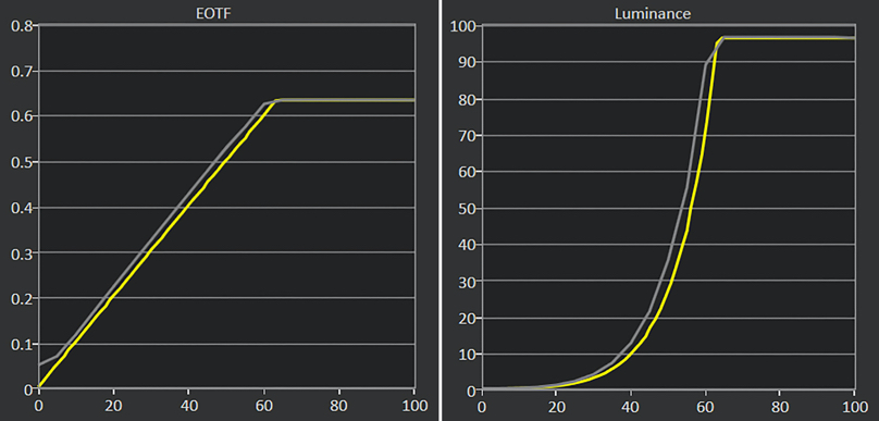

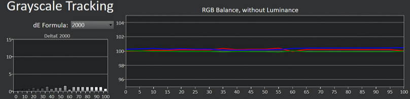

尽管此次Nerthus鉴赏会在HDR处理的部分是交由外置的madVR Envy来处理,不过我们还是很想了解在不外接视频处理器进行HDR动态映射的情况下,Nerthus自身的HDR图像处理能力究竟如何。为此,我们通过Portrait Displays Calman Ultimate 2024测试软件中的HDR Grayscale Tracking项目,对HDR状态下的EOTF(电光转换曲线)以及灰阶白平衡情况进行专门的测试,主要来观察HDR状态下,Nerthus在画面高光过渡、暗部细节、高光细节以及色准方面的表现。总体而言,面对常规的HDR10静态HDR视频信号,Nerthus内置的HDR图像处理并不保守,充分利用到其强悍的画面亮度,在保持高亮度的情况下,依然有着不错的高光层次过渡,令人满意。当然,加上支持HDR动态映射的外置视频处理器后,则让整个HDR的画面提升到另一个层次。
在HDR EOTF曲线表现上,Nerthus的表现接近于目标曲线,在高光过渡平滑,能保留不错的高光细节以及暗部细节
HDR灰阶白平衡相当出色,平均误差值deltaE控制在2以内

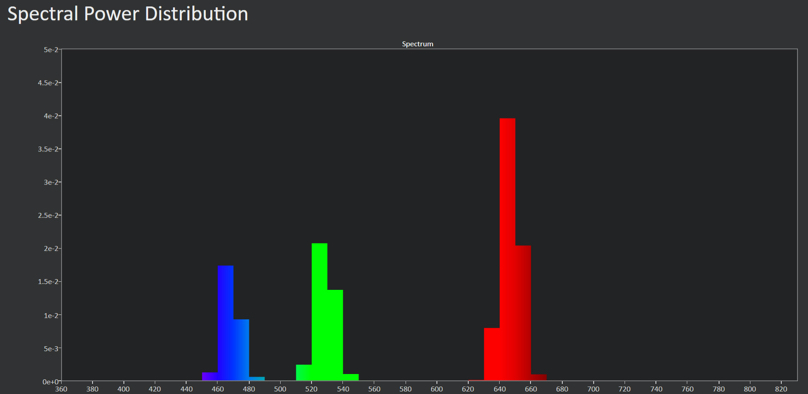

Nerthus内部所采用的RGB三基色激光光源无疑是最吸引人的地方之一,为了更加深入地了解其技术上的特点,我们则是特别进行了Portrait Displays Calman Ultimate 2024测试软件中的光谱能量分布(Spectral Power Distribution)测试。从测试结果来看,红光能量最为突出,主要集中在640-650nm的区间。其次是绿光能量,主要集中在520-530nm区间。光谱能量最低的是蓝光部分,主要集中在460-470nm区间。可以看到,相比大部分4K激光家庭影院投影机所采用的单色激光光源,光谱能量集中在蓝光的特点,Nerthus所采用的RGB激光光源则将更多的能量放在红光和绿光部分,使得色域空间得以扩展到BT.2020超广色域。
光谱能量分布测试呈现出红、绿、蓝三个部分相对集中的分布趋势,符合RGB三基色激光光源的技术特点
