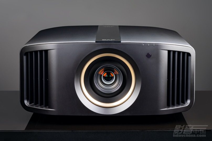

在整体工业设计方面,DLA-N988与DLA-N118最大的不同点在于光学镜头部分,采用的是65mm口径的全玻璃光学镜头

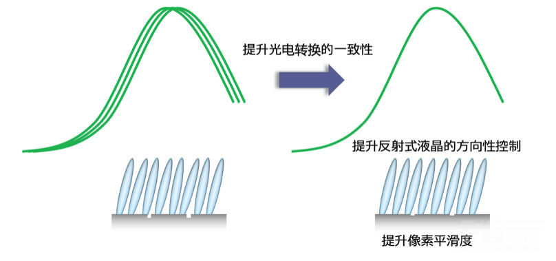

今年JVC在高端8K家庭影院投影机方面的一个重要升级,就是在关键的显示芯片上面。DLA-N988就搭载了第三代0.69英寸的D-ILA显示芯片,主要的更新是通过新制程的工艺技术,改进反射式液晶垂直配向一致性,增强画面像素的平坦度,提升输入电信号和输出光信号的统一性,以达到更好的电光相应特性,一方面使得8K方面的清晰度得到进一步提升,画面锐度更高,另一方面也令原生对比度相比上一代提升了约1.25倍,达到惊人的100000:1。
通过提升反射式液晶配向的方向一致性以获得更高的芯片原生对比度

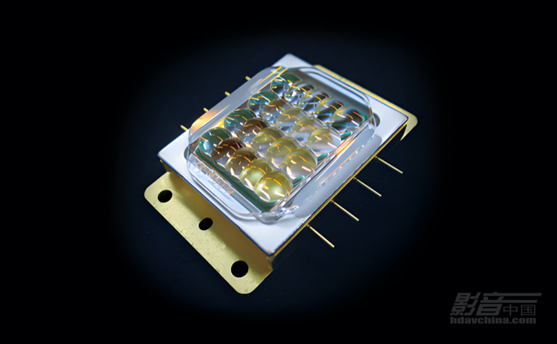

内置更高效BLU-Escent激光光源,拥有长寿命的同时提升光输出亮度
激光光源目前已经成为了中高端家庭影院投影机标配,而每一家品牌在激光光源部分都有着其独特的优势。JVC今年就为DLA-N988带来了更高效的BLU-Escent固态激光光源,让其光输出亮度相比上一代提升至2700流明的水平,面对150-180英寸的大画面投射显然更为得心应手,同时使用寿命达到20000小时,无需担心光源更换的难题。而对于激光光源的控制方面,DLA-N988则是提供了更加精准的动态激光控制功能,以及101级手动控制功能。
采用更高效的BLU-Escent固态激光光源,让光输出亮度得以提升

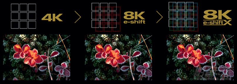

支持8K60p/4K120p输入,搭载8K/e-shiftX二代技术
今年JVC为两款旗舰8K家庭影院投影机DLA-N988和DLA-N1188搭配了第二代8K/e-shiftX技术,以上、下、左、右4个方向0.5个像素偏移处理的方式,让0.69英寸4K D-ILA芯片最终呈现出8192x4320超高清显示分辨率。第二代8K/e-shiftX技术处理精度更高,让最终所呈现出来的8K超高清画面锐度得以优化。此外,DLA-N988还搭载了新一代超级分辨率处理技术,通过使用对角线偏移的方式,以更高的精度来分析原来的4K/2K图像,实现更加精确的8K升频处理,减少生成不必要的伪像,让8K处理后的影像更加接近于原生8K的片源,不管是在色彩方面,还是在细节层次刻画上,都更为逼真。
处理精度更高第二代8K/e-shiftX技术

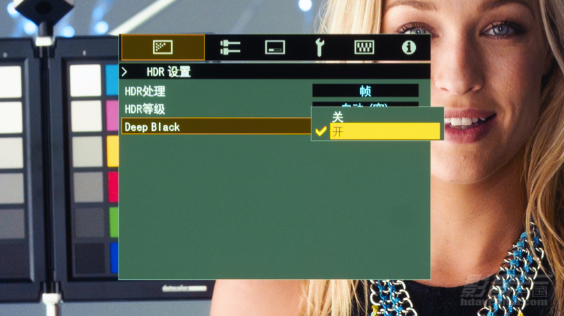

在备受影音爱好者和发烧友青睐的HDR影像处理器方面,今年DLA-N988可以说又有了新的突破点,除了支持HDR10+动态HDR技术格式、内置第二代Frame Adapt HDR逐帧适应HDR处理技术之外,还增加了对DML(Max Display Mastering Luminance)制作监视器端的最高亮度元数据的实时分析,以实现了更加准确的高光滚落处理,让HDR影像在实际投射画面的真实峰值亮度之下,获得充沛的阳光感同时也能获得丰富的高光细节层次过渡。引入DML制作最高亮度元数据可以让影片本身动态范围回到近似于制作监视器的HDR画面表现,还原影片制作者想要表达的意图,也能在投影显示端获得更精准的动态映射处理。此外,DLA-N988在动态HDR处理方面的优化并不只是停留在峰值亮度方面,还包括HDR影像的最低亮度控制。JVC通过分析大量HDR10电影,发现绝大部分电影在2%或以下亮度范围内,画面几乎没有任何细节,但由于人眼对暗部亮度细节非常敏感,此时若以相对较高的色调映射曲线进行处理,反而会使得黑色不沉实的问题。对于这个问题,DLA-N988加入了深黑功能(Deep Black)功能,开启后会将削减HDR10内容中最低2%或以下的亮度信息,增强黑位下潜,让黑色更加扎实。
深黑功能(Deep Black)功能是通过控制2%或以下的输入信号亮度曲线来达到更沉实的黑位
65mm大口径的全玻璃超高解析力光学镜头组,提供锐利8K超高清影像细节
要全面展示8K超高清分辨率纤毫毕现的惊人细节,机身所配备的光学镜头素质可以说是至关重要的。DLA-N988所采用的光学镜头属于65mm大口径的全玻璃光学镜头组。在光学结构方面,这颗光学镜头为了获得更高的光学解析力与抗色散性能,采用了17片15组光学镜片结构,可以有效提升光线聚焦能力,让超过3000万像素的8K画面细节能够充分展现在用户眼前。更大口径的光学镜头,在安装调试阶段可以提供更大的移动位移可动范围,而DLA-N988就可以实现垂直方向上下100%与水平方向左右43%画面幅度的调整范围,同时也能保持画面中心和边缘维持足够的锐度。
17片15组光学镜片结构的65mm大口径的全玻璃光学镜头组

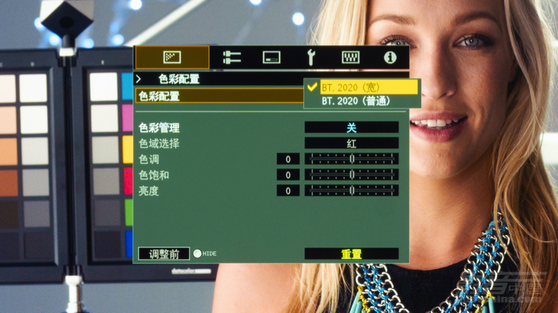

配备宽色域滤镜功能,实现100% DCI-P3色域
值得一提, DLA-N988通过宽色域滤镜功能,在选择BT.2020(宽)色彩配置的情况下,可以实现100% DCI-P3色域,能够真实还原基于DCI-P3色域制作的4K蓝光电影与网络流媒体节目源本身的丰富色彩层次与高饱和度的鲜艳细节。另一方面,DLA-N988增加全新“鲜明”SDR图像模式,主要的用途是让SDR的内容能够以更为明亮与鲜艳色彩的方式呈现出来,特别适合那些喜欢观看各种色彩鲜艳的动漫节目为主的年轻玩家,毕竟这类片源大多数还是SDR的内容。
在色彩配置中,选择BT.2020(宽)模式,就能开启宽色域滤镜功能

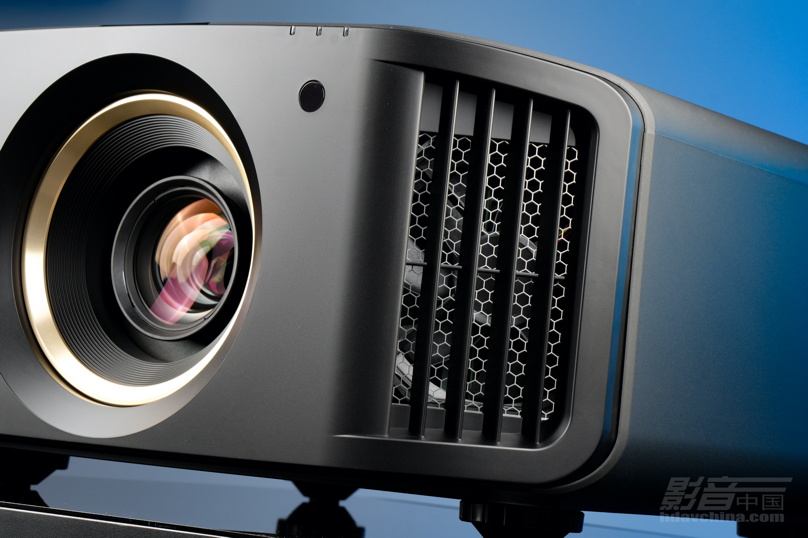

机身的散热风道采取前后的方式,在安装过程中必须要为投影机后方留出足够的空间

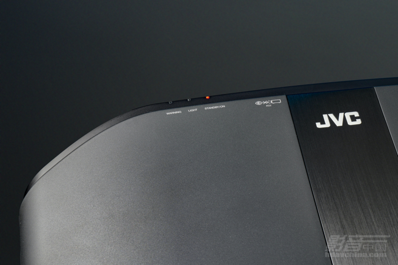

机身正前方带有三个状态指示灯,包括电源、光源以及警告

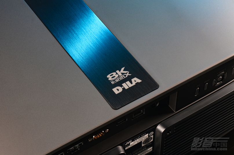

在机身后上方清楚指出这款投影机所采用的显示芯片类型以及所采用的技术特性,包括D-ILA以及8K e-shiftX

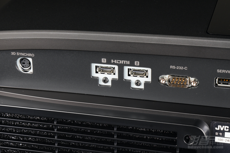

机身背面带有两个支持8K/60Hz超高清信号传输的HDMI接口

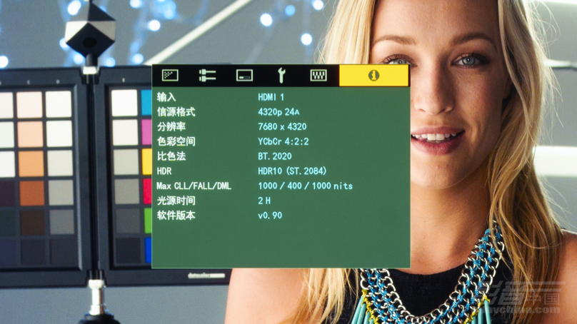

DLA-N988的图像设置菜单与上一代并无太大的区别,依然有我们所熟悉的Frame Adapt HDR逐帧适应模式、Filmmaker mode制作人模式、MPC/e-shift功能设置等之外,在SDR模式下增加了鲜明图像预设模式,调整了激光动态光源控制功能,增加了Deep Black模式,以及在信息页面显示出HDR内容中的DML元数据。而在色彩调校部分,DLA-N988,当然有着完善的灰阶白平衡和色彩管理的设置选项,视频技术调校人员以及对视频调校熟悉的玩家可以通过手上的测试仪器配合专门的色彩调校软件实现精准的画面色彩校正。
在HDR10元数据识别方面,除了MaxCLL、MaxFALL之外,新增了DML元数据,能显示制作最高亮度元数据

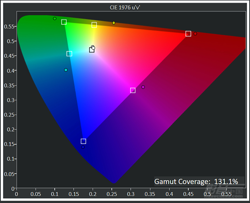

分析SDR图像模式的色彩和亮度特性
在客观画面测试的环节,首先观察SDR/BT.709测试信号在不同SDR色彩配置预设模式下的色彩与画面亮度差异性。测试环节,采用的是Portrait Displays Calman 2024专业色彩测量软件、4K HDR视频信号发生器以及分光型色度计,搭配OS 150英寸2.02增益BU301玻珠幕,现场采取关灯加上一定程度的遮光处理,以最大限度确保测试结果的准确性。从测试结果可以看到制片人模式无论是在色域覆盖范围,还是亮度及色准方面都有着相当不错的表现,建议将其作为观看SDR片源的参考图像模式。
制片人模式是预设色彩配置模式中色彩表现最准的模式,色域覆盖范围接近100% BT.709,同时亮度也接近40fL
自然模式的色域覆盖范围略小于制片人模式,而亮度则与其相接近

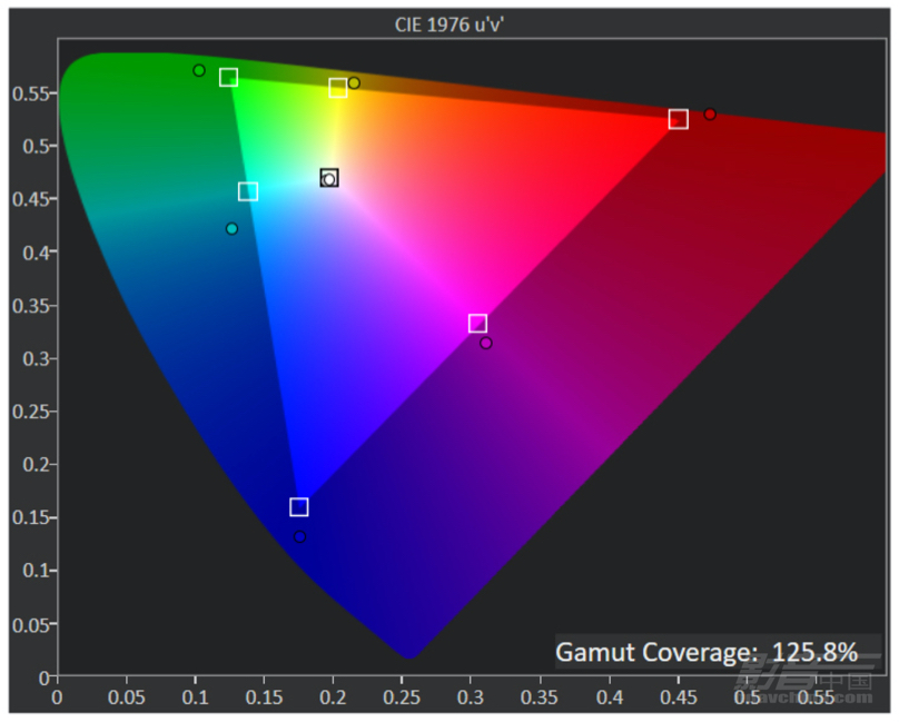

影院模式的色域覆盖范围达到了125.8% BT.709,但是亮度却有了明显的下滑,仅为25fL左右
胶片模式的色域覆盖范围最大,超过130% BT.709,但是亮度也是最低

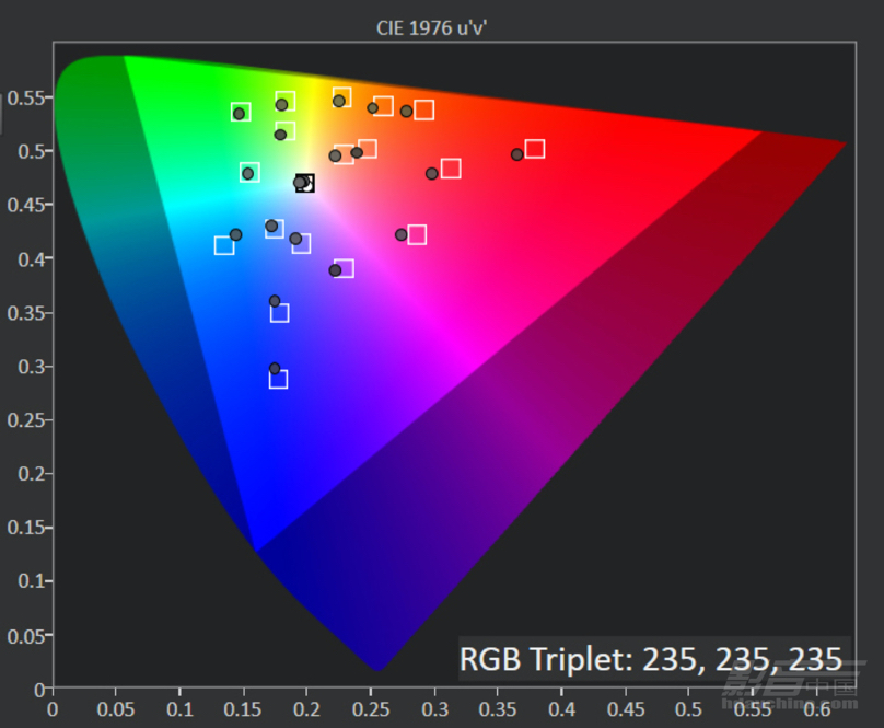

自然模式在色域覆盖范围和亮度方面接近于制片人模式,但色准表现不及制片人模式
在SDR Colorchecker色准测试中,制片人模式的平均误差值deltaE2000仅为2.42,接近于人眼可判断的极限

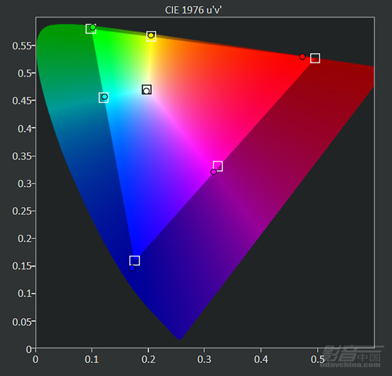

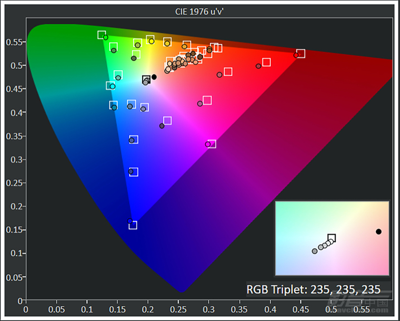

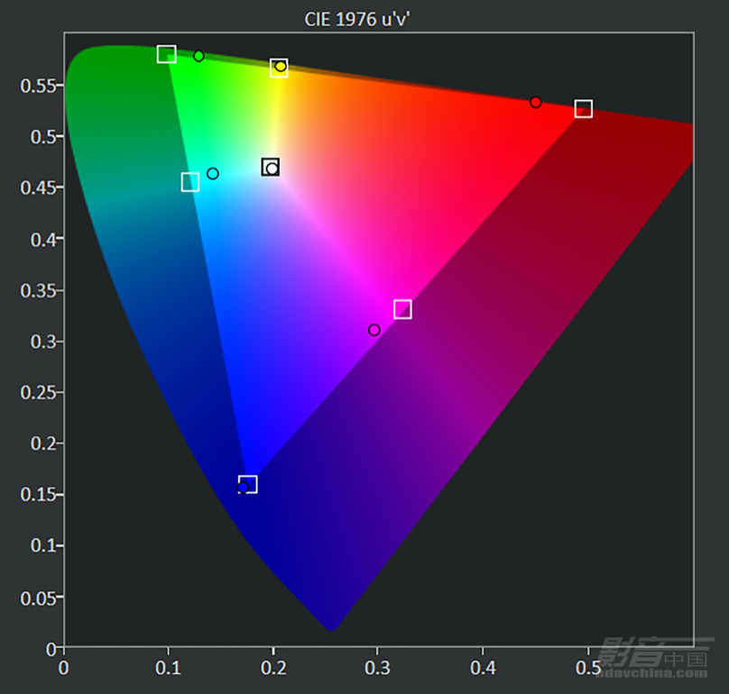

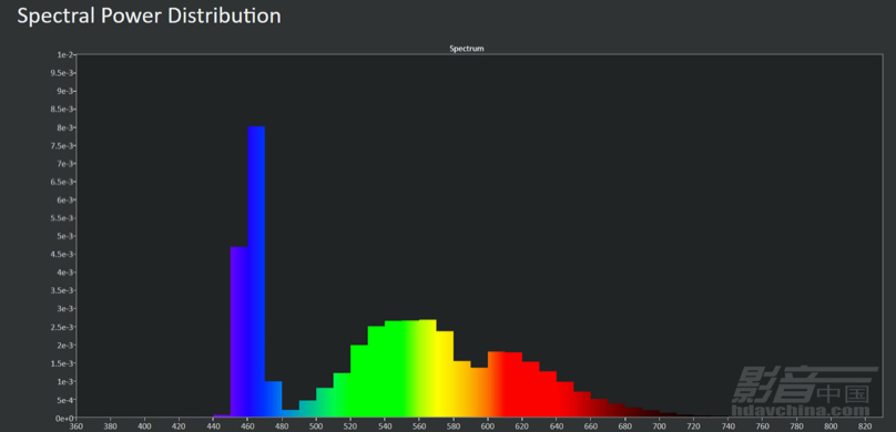

接下来的重头戏,是要观察HDR10/DCI-P3测试信号在不同HDR色彩配置预设模式下的色彩表现差异性,并加入专门的光谱能量分析,探索DLA-N1188所采用的新一代BLU-Escent激光光源的技术特点。测试环节,同样采用的是Portrait Displays Calman 2024专业色彩测量软件,而测试项目则主要集中在HDR方面,包括色域和色准。对于影音爱好者非常关注的HDR10两种预设色彩配置模式的色彩还原表现,从实际测量的结果而言,DLA-N988的表现果然没有令人失望。首先在色域覆盖方面,BT.2020(宽)预设模式测试结果接近于100% DCI-P3,而BT.2020(普通)预设模式则能达到85% DCI-P3左右。而在色准方面,两种预设模式都相当优秀,其中BT.2020(宽)预设模式的平均误差值dE2000仅为1.17,而BT.2020(普通)模式也只有1.82,低于人眼可判别的误差范围。再来观察新一代BLU-Escent激光光源的技术特点,从光谱能量分布的测试结果,主要能够还是集中在蓝光,不过绿光和红光方面也有相对较高的能量,且连贯性不错,提升了红色和绿色的饱和度,使其能够达到DCI-P3等级的广色域。
HDR10两种预设色彩配置BT.2020(宽)与BT.2020(普通)色域与色准测量结果分析
BT.2020(宽)预设色彩配置下,色域覆盖范围接近于100% DCI-P3
BT.2020(宽)预设色彩配置下,在ColorChecker色准测试中,平均误差值dE2000仅为1.17,低于人眼可判别的误差范围
BT.2020(普通)预设色彩配置下,色域覆盖范围接近于85% DCI-P3
BT.2020(普通)预设色彩配置下,在ColorChecker色准测试中,平均误差值dE2000为1.82,稍逊于BT.2020(宽)配置模式
激光光源光谱能量分布测试
主要的光谱能量集中在460-470nm蓝光波段,同时绿光和红光波段呈现出不错的连贯性,绿光能量高于红光

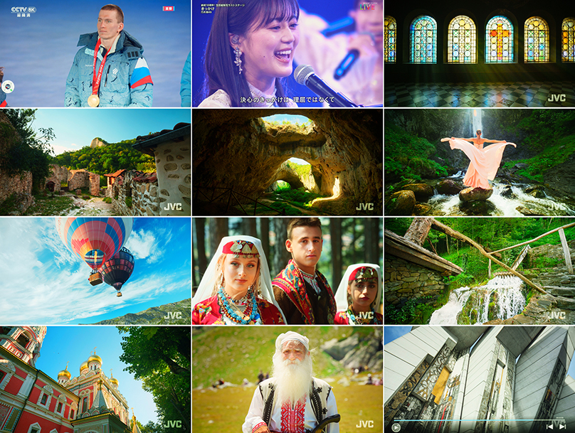

在画面的整体风格上,作为目前JVC次旗舰的8K家庭影院投影机,DLA-N988显然再次增加了画面的锐度,尤其是在观看CCTV 8K频道这类原生8K节目源的时候,能够将画面当中更多的细节层次呈现在用户眼前。同时DLA-N988也再一次强化了HDR动态映射处理方面的精度,尤其是在控制高光能量和高光细节层次方面更为精准,HDR画面的张力十足,而黑位方面也更为扎实。另外在画面亮度方面,与上一代相比确实提升明显,在面对150-180英寸大画面时更为得心应手。至于画面风格方面,DLA-N988延续了JVC一贯偏向于自然中心,但不失饱满细腻的色彩层次表达。
