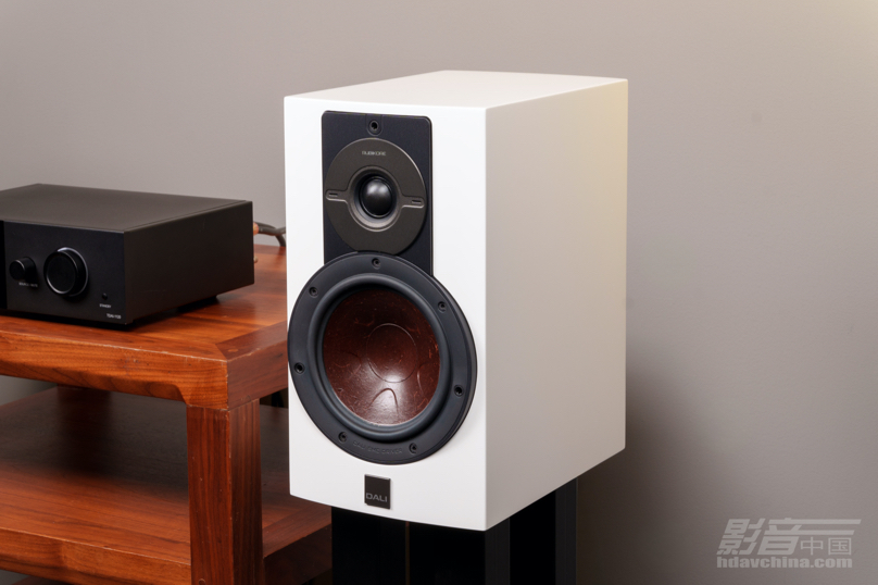

本次拿到为高光白色,箱体采用厚MDF板

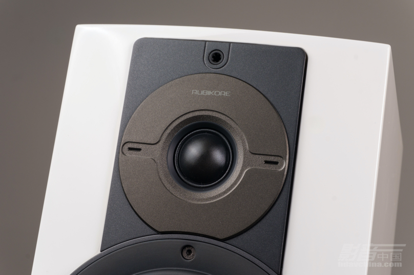

RUBIKORE系列继承了DALI旗舰音箱KORE的多项先进技术,尤其在喇叭单元和内部分频器设计方面。RUBIKORE 2是一款采用两路两单元后倒相孔设计的书架音箱。其高音和中低音单元都融入了来自KORE的创新技术。受到KORE EVO-K球顶高音的启发,采用源自KORE的全新无铁磁流体、低损耗球顶高音单元,DALI大胆地省略了音圈中通常用于冷却和阻尼共振的磁流体,原厂表示磁流体会减缓音圈的移动,从而降低动态表现。从而获得更好的动态表现,更低的失真以及更出色的解析力。
全新无铁磁流体、低损耗球顶高音单元

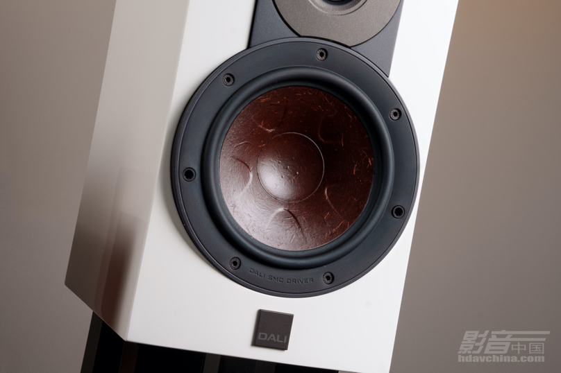

在高音单元下方安装了一只6.5英寸的中低音单元,运用到了Clarity Cone多维通透纸音盆技术,使得振膜具有轻质和高刚性的特点,在中频范围内提供更精细的细节重现,尤其擅长还原人声的自然质感。锥盆表面带有压印的凹痕,减少表面可能产生的共振。并且在单元外围增加了一圈橡胶悬边,除了起到机械支撑的作用,同时又能抑制单元边缘振动,确保单元能够平稳地往复运动。RUBIKORE 2的磁路系统采用SMC(软磁复合材料)技术和采用双磁铁结构设计,加强了磁场强度和控制力,够提供更宽广的频率响应和更精准的瞬态表现。
6.5英寸中低音单元,采用Clarity Cone多维通透纸音盆技术

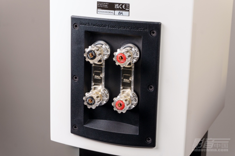

除了喇叭单元之外,RUBIKORE 2还有其他显著的升级之处。其后面板配备了双组接线柱,支持双线分音或双功放驱动两种方式。接线柱均经过镀金处理,有效降低了接触电阻,减少了信号损失,确保音乐信号的纯净传输。无论是裸线、铲形插头还是香蕉插头,用户都能轻松找到适合的接线方式,从而提高了音箱的适用性和用户友好度。
接线柱做了镀金处理,支持Bi-wire或Bi-Amp

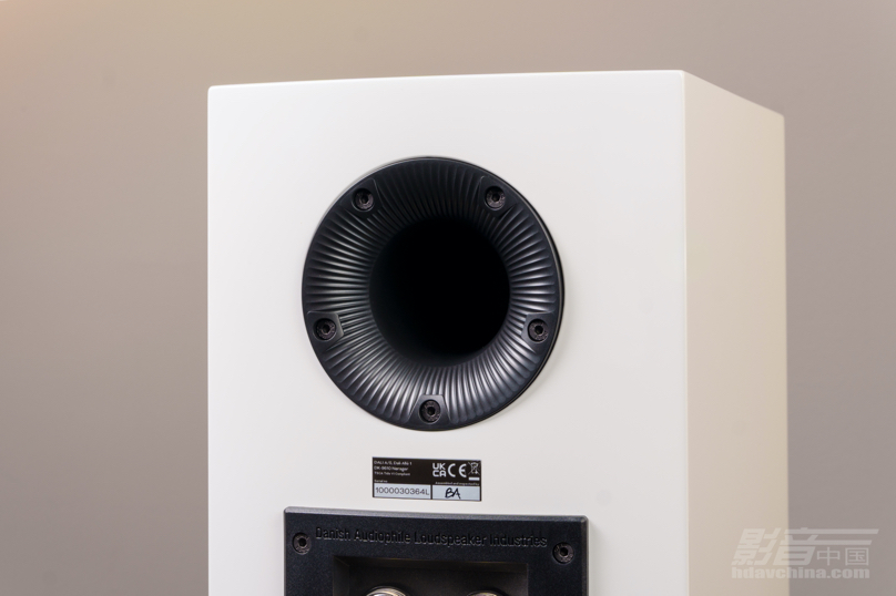

此外,RUBIKORE 2的背面还配备了Continuous-Flare连续低音反射倒相孔。该端口从内到外呈现平滑的连续扩张形状,其长度、直径和扩张角度经过精密计算和调校。这一设计有效减少了气流湍流和端口噪音,确保低频输出更加平滑和干净,从而提升了整体音质表现。

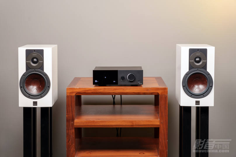

此次为RUBEKORE 2搭配的是LYNGDORF TDAI-1120,这是一款精致小巧的流媒体功放,但是却融合了众多功能于一身。前面板左侧是一块显示屏,可显示当前工作状态、模式等信息,右侧是控制界面,可进行信号切换、电量调整等功能,机身整体为黑色哑光,观感上内敛大方,并且不粘指纹。TDAI-1120使用高效率的D类功放,负载8欧姆可提供60W功率输出,负载4欧姆则提升至120W。
音量大小可根据右侧的音量旋钮外围光环判断

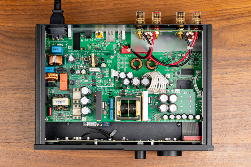

TDAI-1120内部用料一览

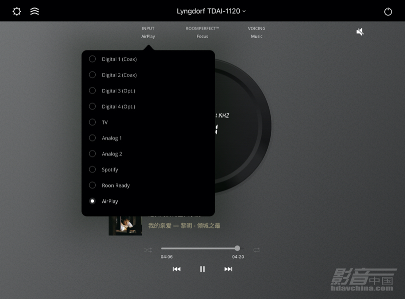

作为一款流媒体功放,无线端更是TDAI-1120大放光彩的领域。TDAI-1120兼容多种无线协议,包括AirPlay2、vTuner、Roon Ready、Spotify等等。用户可以下载LYNGDORF Remote APP获得更多功能和控制,更重要的是,透过APP可以使用到LYNGDORF自研的RoomPerfect房间修正技术。
透过APP可进行音源切换,也可显示歌曲信息

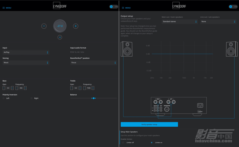

将附带的支架和测量麦克风进行组装,与TDAI-1120背面的MICROPHONE接口连接,随后在APP根据操作步骤按顺序完成即可。根据测量结果,创建针对特定房间和扬声器的独特目标曲线,用户可以根据自己的习惯进行调节,还可以对低音、相位等等做更精细的微调。
RoomPerfect房间修正技术能对声音信息进行调整
