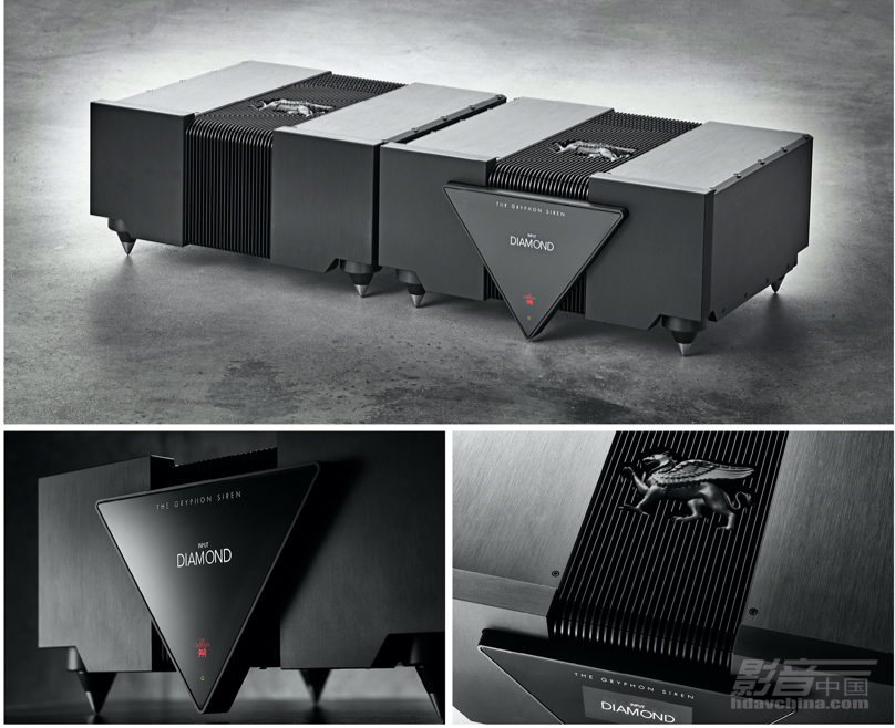

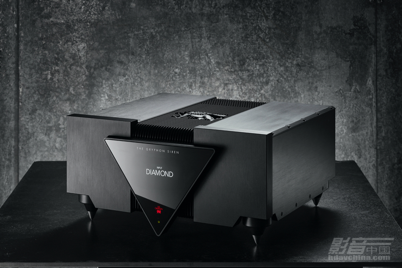

承袭同门 Legato Legacy(列加图)唱放所建立的威名,外型满带Commander风采的Siren,同样采用分体式设计,放大线路将会藏于净重高达30kg的独立机箱内,固若金汤的外壳由预先经过仔细拉丝及黑色阳极处理的航天级铝材组合而成,厚重的面板设有三角造型,厚度达4mm的立体玻璃视窗,内藏 4.3英寸TFT电容触碰彩色显示屏幕,为用户提供输入切换及各项设定资讯。功能上,Siren纯A类旗舰分体唱放设有4段增益,配合不同数值的输入阻抗及电容值配搭,足以切合绝大部份动磁MM、动圈MC及动磁MI唱头的规格需求。机背提供3组XLR及1组RCA输入,使用上显然较Legato Legacy独沽一味LEMO端子弹性得多,输出介面则以 XLR 为主。
继续坚守全平衡双单声道纯A类零反馈放大理念
出自贵丰资深电子设计师Tom Møller手笔的 Siren纯A类旗舰分体唱放,线路部份仍旧属于铁粉们最为钟爱:全平衡双单声道纯A类零反馈设计,搭载 DC 直流伺服系统作全程监察。两件精心规划,导电铜箔厚度达70µm水平的4层印刷线路板,分别负责左右声道信号放大,所用零件包括Vishay低电感电阻器,预先经过严格配对日本ROHM和 具备超低噪音特性英国ZETEX晶体管等等。然而这两件包含大量敏感零件的印刷线路板,将会透过悬浮方式固定在分别由Kerrock®合成素材、特殊沥青层及钢板所组成,贯彻约束层阻尼Constrained Layer Damping三文治避震理念的底盘之上,配合以聚甲醛(POM)和高刚性退火钢材车制而成的避震钉脚,全面杜绝外来谐震入侵。
电源机箱内藏3独立供电
净重高达38kg,卖相一致的Siren专用供电机箱,內里同样采用双单声道手法制作,每边声道各自配备多枚特别订购环型变压器,数目众多的滤波电容阵加上超噪音稳压系统的配合,为各环提供充备储备。全新研发电压参考线路,噪音水平业已全面超越Pandora(潘朵拉)所制定的参考基准,退耦环节更选用成本较普遍金属皮薄膜电容贵上10倍 Mundorf MCap® ZN Classic 制品,协助展视放大线路的应有实力。电子开关及操控线路亦配备独立供电系统,防止出现交叉干扰及引发噪声。
