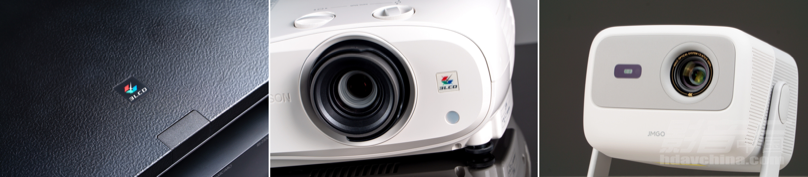

核心显示芯片尺寸大小的重要性

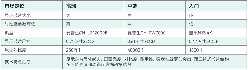

衡量一款家庭影院投影机综合性能高低的首要条件在于内部所采用的显示芯片大小与结构,其中芯片大小决定着画面亮度、对比度以及使用寿命等因素,而三片或单片显示芯片结构则是会影响整体色彩亮度以及均衡度。简单而言,更大的显示芯片面积以及三片式的显示芯片结构更具优势。比如说,爱普生即将在国内登场的新一代旗舰家庭影院投影机系列,就特别采用了1.04英寸大尺寸的3LCD显示芯片,光输出亮度达到6000-10000流明。
在这次测评所涉及的三款不同市场定位的投影机中,爱普生CH-LS12000B所采用的显示芯片面积最大,为0.74英寸3LCD芯片,而CH-TW7000则是搭载了0.61英寸3LCD芯片,坚果N1S 4K则是采用相对较小的0.47英寸单DLP芯片。由此不难发现,定位更高的家庭影院投影机往往都会选择尺寸面积更大的核心显示芯片。CH-LS12000B所采用的0.74英寸3LCD芯片相比中端和入门机型所采用的小芯片的优势,在于像素密度更低,晶格数量更少,晶框更小,减少了遮光,减轻了阻热,单位面积发热量得到了有效降低,减少了长时间使用后容易出现芯片坏点或死点的风险,耐用性与稳定性更为突出。
同时,显示芯片的尺寸与类型也会直接影响投影机原生对比度的高低,CH-LS12000B拥有最高的原生对比度,达到了250万:1,其次是CH-TW7000的40000:1,最后是坚果N1S 4K的1600:1。原生对比度越高,高光能量和黑位下潜就更为突出,高光层次和暗部细节也更为丰富。当然,我们还要注意不同投影机品牌实际的对比度测试存在一定的差异性,标称的对比度参数往往并不能完全代表投影机的性能。

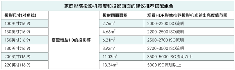

投影机亮度决定最佳投射画面大小
投影机的亮度是衡量家庭影院投影机性能的另一个主要参考指标。投影机的亮度越高,就能投射越大的画面。而具体多高的投影机亮度适合投射多大的投影画面,可以参考此前我们为大家总结出家庭影院投影机亮度和投影画面的建议推荐组合,具体如下。
简单来说,以本文所涉及的三款投影机为例。拥有2700流明(ISO标准)亮度的爱普生CH-LS12000B和3000流明(ISO标准)亮度的CH-TW7000可以满足150-180英寸左右的大画面投射,而只有1200 CVIA流明的坚果N1S 4K则是建议投射100英寸以内的画面大小,以获得更好的色彩和细节还原。

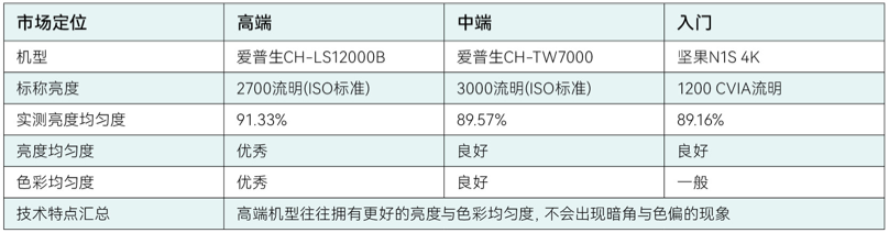

而我们关注的亮度重点,除了标称亮度数值之外,还需要留意亮度具体的测试方法,以及整个画面亮度的均匀度。所谓亮度均匀度实际上就是指画面中心与四周边缘亮度的一致性。一般来说,强调色彩表现的中高端家庭影院投影机往往亮度不会太高,大概会在2500-3000流明左右,主要的原因是采用了匀光片以提升整个画面的亮度均匀度,但是匀光片片会在一定程度上降低投影机的光输出亮度。比如爱普生CH-LS12000B就使用了匀光片,虽然标称亮度低于中端的CH-TW7000,但是亮度均匀度方面则是高于CH-TW7000,在大尺寸画面上能获得更佳的观感。

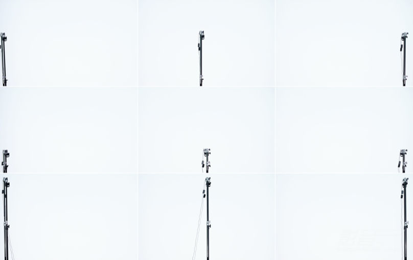

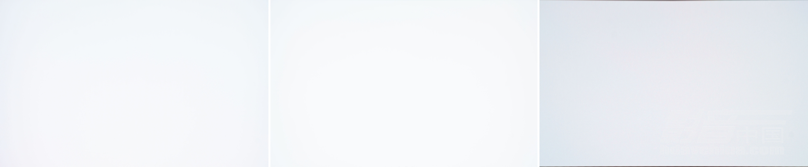

亮度均匀度测试方法与结果如下:
亮度均匀度测试环节将投射130英寸1.0增益白幕,取画面中9点,测量其全白画面的屏前亮度,通过最小读数/最大读数,从而获得投影机实际的画面亮度均匀度。现场采取完全遮光的处理,尽量避免环境光线对屏幕亮度均匀性方面所造成的影响
全白画面亮度均匀度测试,左边为爱普生CH-LS12000B,中间为爱普生CH-TW7000,右边为坚果 N1S 4K
Epson CH-LS12000B亮度均匀度实测数据
Epson CH-TW7000亮度均匀度实测数据
坚果 N1S 4K亮度均匀度实测数据

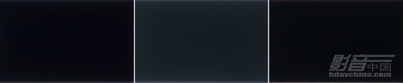

在亮度均匀度方面,除了观看全白画面之外,我们也测试了在全黑状态下画面是否出现了漏光的现象。下面以爱普生两款亮度接近的高端和中端机型进行对比,也就是CH-LS12000B和CH-TW7000。从下面的测试结果可以看到,CH-LS12000B在全黑状态下几乎没有看到有漏光情况出现,而CH-TW7000则是存在轻微的画面漏光情况。至于亮度较低的坚果 N1S 4K,由于光输出亮度较低,全黑状态的漏光现象并不明显。但是,由于坚果 N1S 4K在130英寸画面的实测屏前亮度较低,长时间观看会导致人眼瞳孔维持放大的紧张状态,容易造成观看的疲惫感。
全黑画面亮度均匀度测试,左边为爱普生CH-LS12000B,中间为爱普生CH-TW7000,右边为坚果 N1S 4K

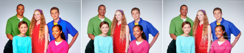

另外除了黑白两种亮度均匀度的测试之外,我们还需要观察投影机在色彩均匀度方面的表现,特别是在灰色背景下是否存在色染的情况。爱普生两款中高端的机型,CH-TW7000和CH-LS12000B都维持了不错的色彩均匀度,而入门级别的坚果 N1S 4K则是灰色背景画面中心区域出现轻微偏红色染的情况,同时也带有一定程度的散斑问题。
色彩均匀度测试,左边为爱普生CH-LS12000B,中间为爱普生CH-TW7000,右边为坚果 N1S 4K

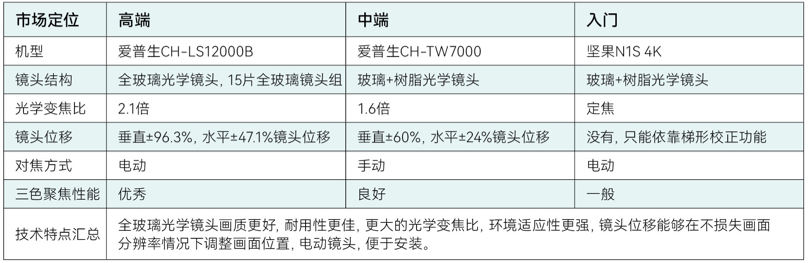

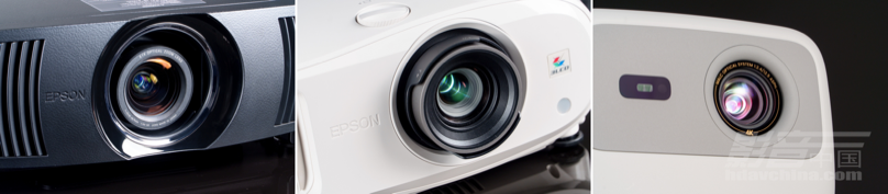

对于投影系统而言,决定画质高低的一个关键因素就是投影机的光学镜头素质。拥有高解析力光学镜头的投影机,往往能够呈现足够锐度的画面,同时也能避免画面中物体边缘出现色散的现象。而决定投影机光学镜头解析力高低的则是其光学结构和镜片的材质。目前只有高端家庭影院投影机才会选择全玻璃光学镜头,比如爱普生CH-LS12000B就采用了自日本老牌光学大厂Cosina(确善能)的全玻璃镜头组,由15片超高素质光学透镜所组成的全玻璃光学镜头组,称得上是爱普生在家庭影院投影机系列所使用的光学素质最高的光学镜头之一,具备优秀的几何畸变控制能力以及防眩光镀膜。
CH-LS12000B所采用的光学镜头还具备了2.1倍光学变焦的能力,足以满足50-60平方米中大型使用环境的靠后墙吊顶安装的需求,一方面能够在长焦端获得最好的画质,另一方面也不会破环整个室内装潢格局,或需要将投影机放置在观看视线范围内而影响观感。
另外,我们在选择家庭影院投影机的时候,还需要特别留意投影机是否具备光学镜头位移的功能。所谓光学镜头位移功能,简单来说就是可以通过机械调整光学镜头的位置来进行上下左右方向移动画面的功能,而根据移动的方向可以分为垂直镜头位移和水平镜头位移两种。镜头位移功能的优点是可以在不裁切画面,完整保留显示画面像素的情况下来移动投射画面的位置。另外,投影机镜头位移的范围与投影机本身所采用的镜头口径有着直接的关系,高端投影机往往会配置大口径的玻璃镜头,通常都会具备较大范围的镜头位移调整空间,且往往都属于移动位置精度更高的电动镜头位移的功能,比如爱普生CH-LS12000B就具备垂直±96.3%,水平±47.1%的电动镜头位移功能。
CH-LS12000B所采用的镜头位移功能属于移动精度相当高的电动位移方式,可以通过遥控器直接操作
中端机型则多是配置手动镜头位移功能,同时镜头位移的范围也没那么大,如CH-TW7000只有垂直±60%,水平±24%的手动镜头位移功能。
CH-TW7000在镜头上方带有两个手动镜头位移调节旋钮

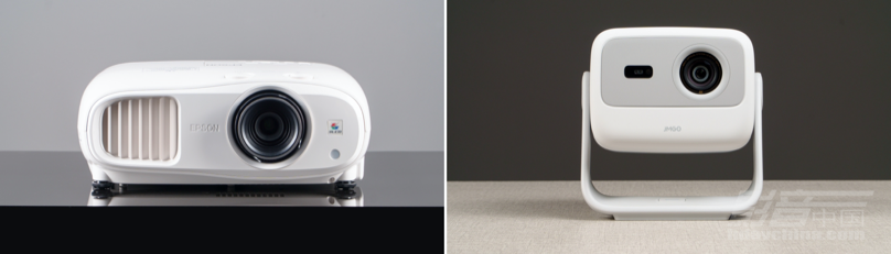

入门机型,如坚果N1S 4K就并不具备镜头位移功能,只能通过改变投射仰角或俯角的方式投射,结果就是必然会出现画面的几何畸变,只能再利用梯形校正的数字处理功能,以画面像素裁切的方式来校正画面的几何失真。从中,我们其实不难看出,镜头位移相比梯形校正的最大优势在于不会损耗投影画面的实际显示像素,对于4K投影机来说,使用镜头位移功能所投射出来的画面依然会是4K超高清。
坚果N1S 4K不具备光学镜头位移功能,只能依赖梯形校正来弥补投射画面的几何畸变

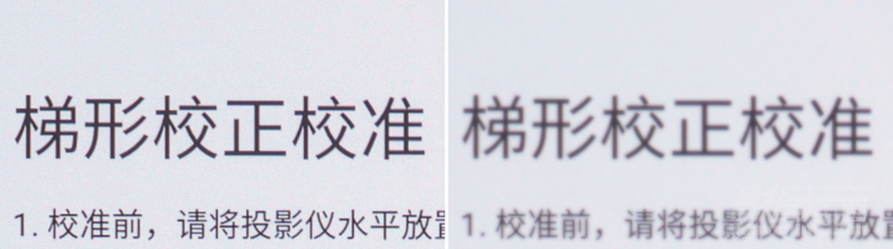

使用梯形校正可以修正画面的几何失真,但是会降低画面的细节锐度,左图为未采用梯形校正细节图,右图为使用梯形校正后细节图

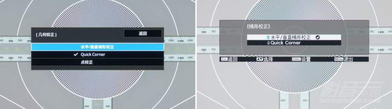

当然,不管是高端CH-LS12000B还是中端的CH-TW7000同样都带有梯形校正功能,以应对天花超高等极限环境下安装。

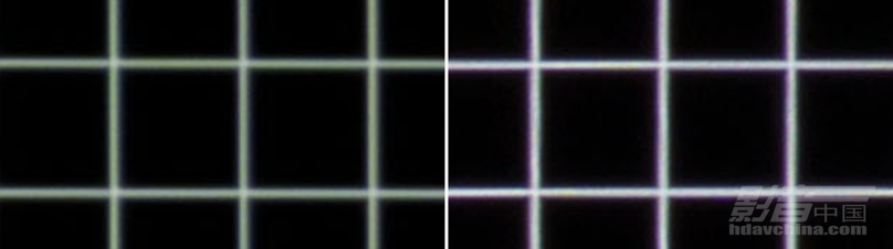

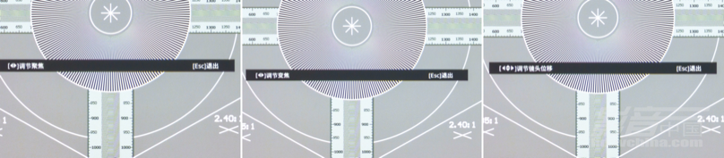

此外,我们还需要留意家庭影院投影机容易忽略的RGB三色聚焦的问题,一般来说中高端的家庭影院投影机,包括爱普生CH-LS12000B和CH-TW7000在默认出厂设置都会有着不错的三色聚焦表现,并且机身还带有手动调整功能。而入门机型则往往存在三色聚焦偏差的问题,且也没有相关的手动校准选项。
左图为爱普生CH-LS12000B的三色聚焦测试表现,右图则是坚果N1S 4K,显然高端机型相对入门机型更具优势,入门机型出现了较为明显的三色聚焦问题

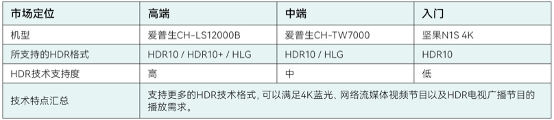

特别注意HDR技术格式的支持度

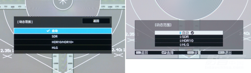

进入到4K超高清时代,影音爱好者主要观看的4K电影内容,不管是4K蓝光还是4K网络流媒体视频节目,绝大部分都是HDR的内容,其中包括HDR10、Dolby Vision以及HDR10+格式,同时国内外的电视广播节目也开始逐步采用HDR规格进行转播,通常技术规格方面都采用HLG格式。因此,我们在挑选家庭影院投影机的过程中就需要留意投影机对于HDR技术格式的支持度如何。一般来说定位越高的家庭影院投影机,往往都会有着更高的HDR技术支持度,比如爱普生CH-LS12000B就全面支持目前三大主流的HDR技术格式,包括HDR10、HDR10+以及HLG,可以满足4K超高清蓝光、4K网络流媒体节目以及4K HDR电视广播节目的观看需求,相对而言入门级别的坚果N1S 4K则只是支持基础的HDR10。
从动态范围菜单设置中,可以看出爱普生CH-LS12000B能够支持HDR10、HDR10+以及HLG三大主流技术规格,而中端的爱普生CH-TW7000则支持HDR10和HLG两种规格

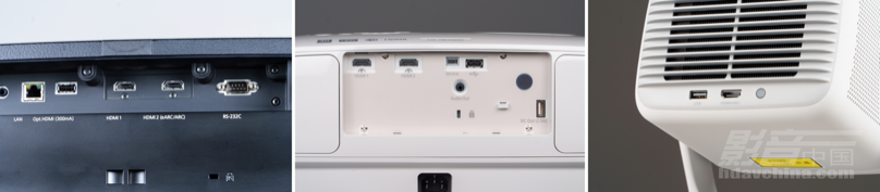

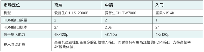

最后还需要留意与游戏性能息息相关的
HDMI接口与信号输入能力
爱普生CH-LS12000B配备了2个HDMI 2.1接口,CH-TW7000配备了2个HDMI 2.0a接口,而果N1S 4K则是1个HDMI 2.1接口
对于玩家而言,如今家庭影院大屏投影系统的作用已经不再是单纯的看看电影、刷刷电视剧,更包括大屏K歌和玩游戏等等。因此,家庭影院投影机所配备的HDMI接口数量当然是越多越好。我们所测试的两台中高端的机型,爱普生CH-LS12000B与CH-TW7000都配备了2个HDMI接口,而入门的坚果N1S 4K只有1个接口。

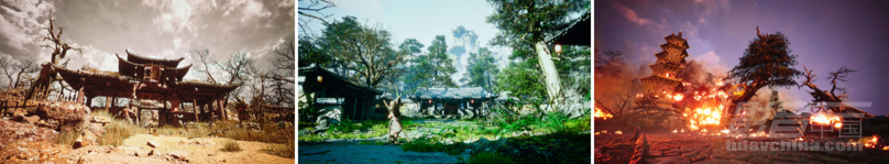

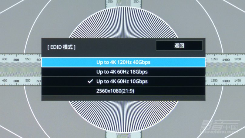

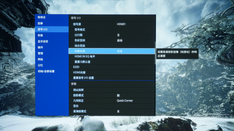

另外,如果想要流畅地在投影系统上玩游戏,对于家庭影院投影机的HDMI配置和信号输入的能力还是有不低的考验。目前高端家庭影院投影机大部分都配备了2.1规格的HDMI接口,完整支持4K/120p的信号处理能力,在游戏方面往往会有着更低的输入延迟表现,可以有效更强玩家操控游戏角色时候的跟手感,同时更流畅的游戏动态影像过渡以及更清晰的动态细节也使得3D动作游戏玩起来所产生的晕眩感大大降低。同时,高端家庭影院投影机都会配备针对游戏的快速图像处理设定选项,打开后会关闭部分图像处理功能以进一步降低延迟,提升游戏体验。爱普生CH-LS12000B除了配备了两个HDMI 2.1接口,支持4K/120p高帧率游戏体验之外,也带有可以显著降低游戏延迟的快速图像处理设定功能。我们在游戏测试环节,也特别测试了近期非常红的首款国产3A单机游戏《黑神话:悟空》,爱普生CH-LS12000B不仅拥有色彩细腻、细节丰富的游戏画面,同时也有着流畅顺滑的操作感。
CH-LS12000B在EDID模式菜单中可以切换到4K 120Hz 40Gbps模式
CH-LS12000B带有专门针对游戏响应时间的快速图像处理设定功能
游戏测试特别选择了近期火热的首款国产3A单机游戏《黑神话:悟空》
