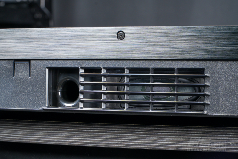

在机身底部可以找到低音单元和倒相孔

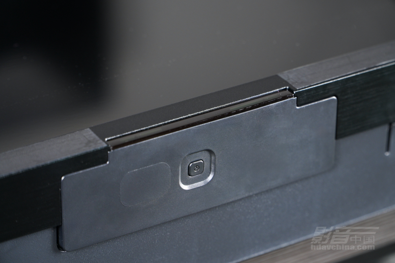

作为机身唯一的功能按键,开机键被隐藏于机身底部

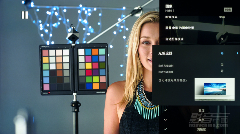

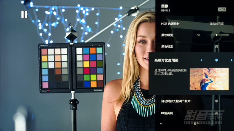

带有专门的光感应器,开启后,可以根据不同的环境光线自动调整亮度与色调曲线

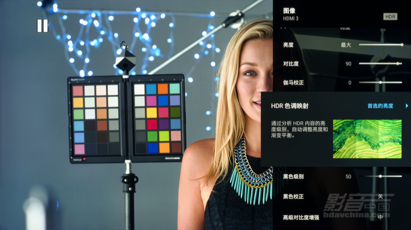

在HDR色调映射设置方面,针对亮度与细节,分为“首选的亮度”与“首选的渐变”两种模式

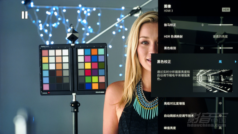

在黑位细节方面的设置方面,带有专门的黑色校正调整选项,可以通过实时分析画面亮度和自动调节暗电平来增强黑色
针对画面的高光细节与阳光感,则是具备了能够提供实时分析画面亮度自动纠正对比度的高级对比度增强功能,并且还具有自动局部光控调节技术与峰值亮度设置功能

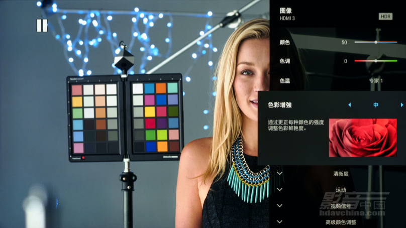

针对环境光线对画面色彩冲刷的问题,带有专门的色彩增强功能,并设有三个档位

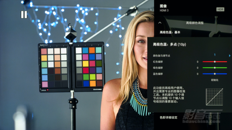

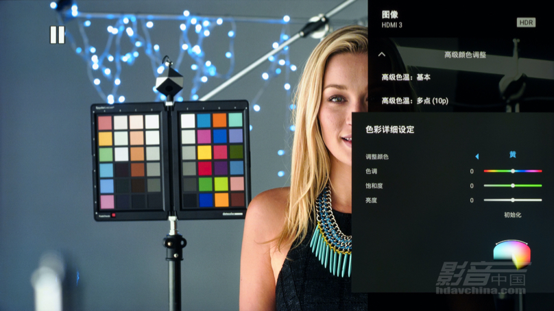

具备10点色温白平衡调整功能
针对色准微调的多点色彩管理系统

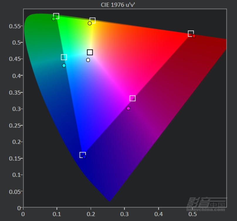

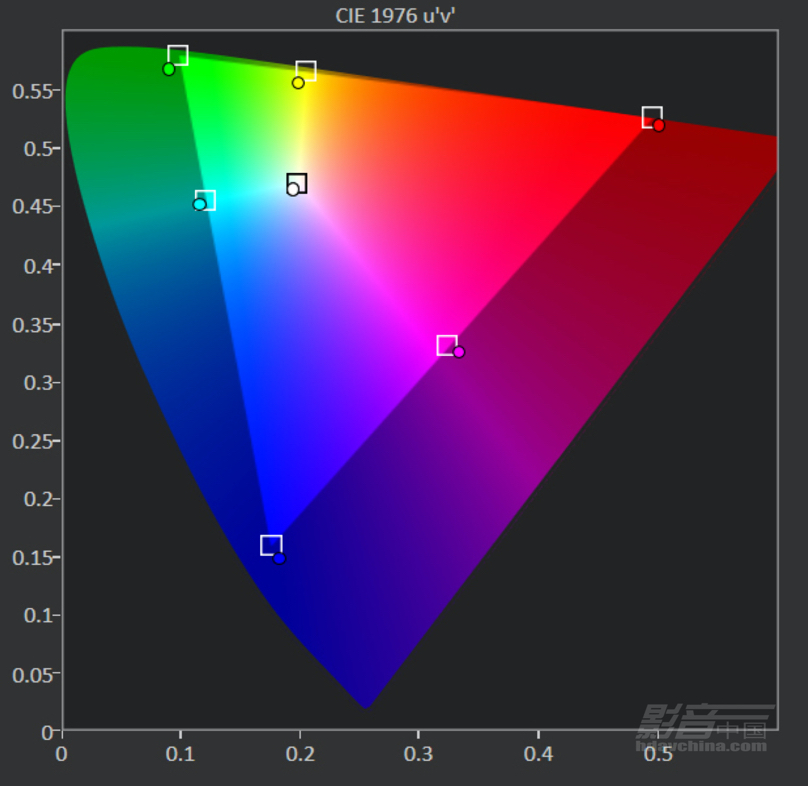

在色彩表现方面,根据索尼官方资料可以查得,FW-98BZ50L的色域覆盖范围达到了95% DCI-P3色域。那么究竟默认的几大图像预设模式的色彩与亮度表现如何?这是不少影音爱好者关心的重点方向。为此,在实际测试环节上,特别针对HDR10状态下的各个主要的图像预设模式进行相关的测试。测试软件与仪器方面,分别是Portrait Displays Calman 2024专业色彩测量软件、4K HDR视频信号发生器以及分光型色度计。现场采取关灯加上一定程度的遮光处理,以最大限度确保测试结果的准确性。从实际的测量结果而言,FW-98BZ50L内置的几大图像预设模式在色域覆盖范围方面均能达到95% DCI-P3色域,而画面亮度方面,将背光亮度设置为最高,在关闭区域控光情况下,电影模式下白色画面中心亮度能达到725尼特,而在开启区域控光情况下,则能轻松突破1300尼特的大关,可以让众多HDR电影大片释放强悍的阳光感以及丰富的高光细节层次。
电影预设模式,在HDR10状态下,色域覆盖范围达到了95.84% DCI-P3色域,同时在关闭区域控光功能的情况下,白色画面中心亮度达到了725尼特,接近标称780尼特的面板亮度
标准预设模式,在HDR状态下的色域覆盖范围同样也达到了95% DCI-P3色域,但白平衡略微偏蓝,同时在开启区域控光功能的情况下,白色画面中心亮度达到了1300尼特,接近标称1500尼特的峰值亮度
游戏预设模式,在HDR10模式下,色彩与亮度表现接近于电影模式
鲜艳预设模式拥有最大的色域覆盖范围,接近96% DCI-P3色域,亮度方面则高于电影模式
图标模式在色彩方面的表现接近于电影模式,而亮度则稍低
照片模式在色域覆盖与亮度方面与其他几种模式的差异性不大,但预设色温方面则偏蓝

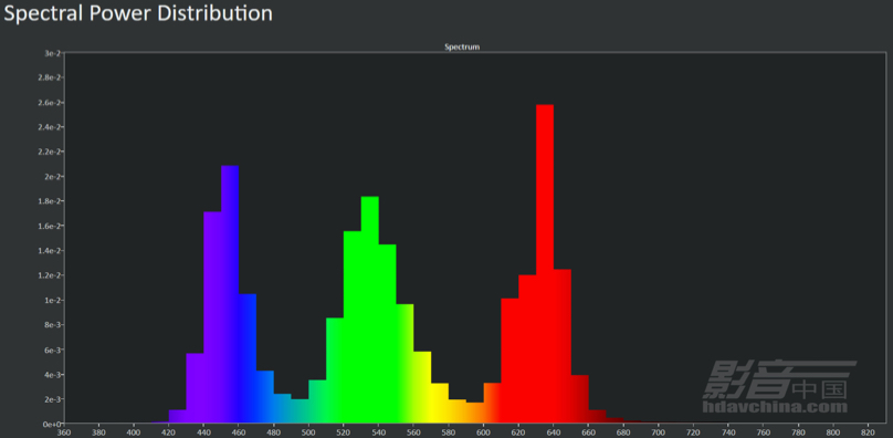

从显示设备的光谱能量分布特性,可以进一步得知其所采用的光源技术的特点。通过Portrait Displays Calman 2024专业色彩测量软件中的光谱能量分析功能,可以清楚地看到FW-98BZ50L所采用的直下式LED背光光源的技术特点,红绿蓝三色能量分布均匀,色彩均衡度高,色域覆盖范围广。
在光谱能量分布的测试之中,可以看到FW-98BZ50L红绿蓝三色能量分布均匀,其中蓝光能量主要集中在450-460nm区间,绿光能量在530-540nm区间,而红光能量在630-640nm区间

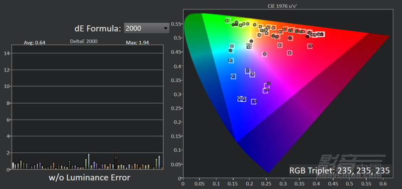

在难度更高,专门针对HDR画面的ColorMatch HDR色准测试中,平均误差值deltaE2000达到了0.64,最大误差值deltaE2000低于2

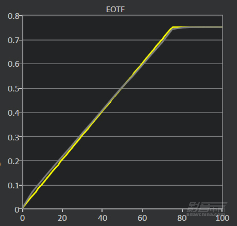

分析HDR色调映射模式实际EOTF曲线表现

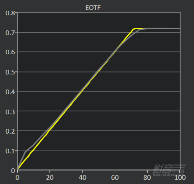

下面再来看看电影和标准两种常用的预设图像模式,在HDR状态下,设置成峰值亮度,并关闭分区控光功能的情况下,分别测试这两种模式的EOTF曲线的表现,如能贴近HDR影视制作所采用的ST.2084标准就代表有着更准确的HDR影像重现。从实际的测试结果,可以看到两种预设图像模式的EOTF曲线都十分接近标准的ST.2084曲线,尤其是亮度更高的标准模式更是几乎紧贴着ST.2084曲线,由此可见FW-98BZ50L的高亮度优势。
电影预设图像模式的EOTF测试曲线,除了有轻微的暗部提亮和高光压缩之外,大部分都在ST.2084标准曲线上
亮度更高的标准预设图像模式的EOTF测试曲线紧贴着ST.2084标准曲线

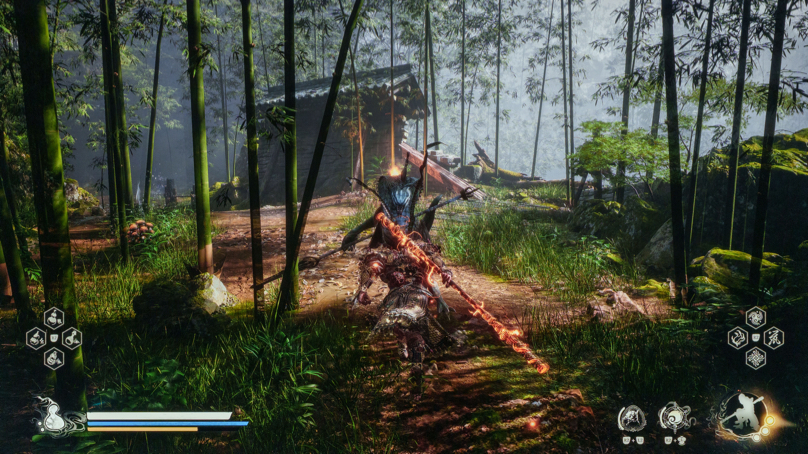

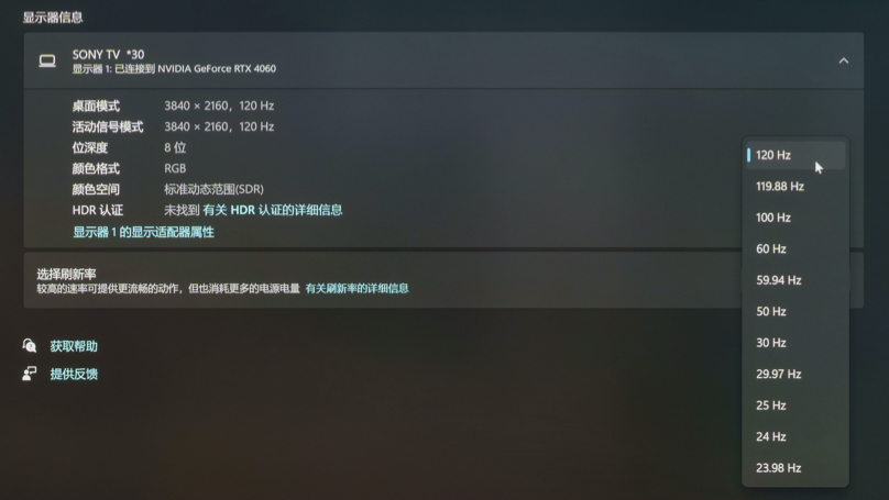

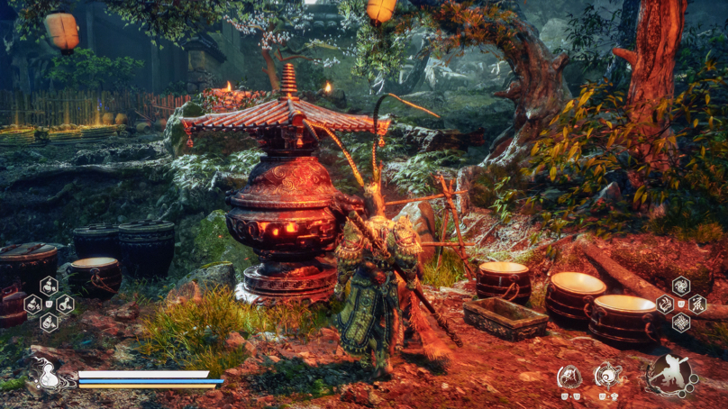

游戏测试部分,采用的是PC平台,输出4K/120Hz的视频信号,而测试的游戏正是近期的大热游戏作品《黑神话:悟空》。FW-98BZ50L在开启VRR可变刷新率功能的情况下,整体游戏体验相当丝滑,得益于超低的输入延迟,操作流畅,并没有出现卡顿的问题,同时在游戏帧率和显示刷新率同步的情况下,也没有出现画面撕裂的问题,高速动作影像的细节相当清晰。
