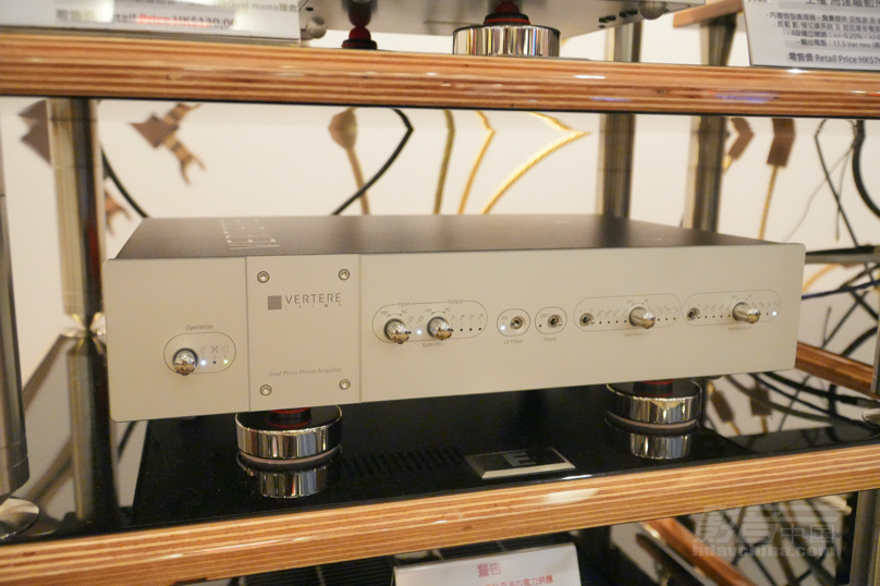

这款唱头放大器花了四年半时间开发,目的是为了提高重放黑胶唱片时的声音解像度,与其他仅仅是通过均衡曲线还原声音的唱头放大器有些不一样的设计理念。CALON对音频信号的增益处理上做文章,有专门的输入增益电路和输出增益电路。工作方式是先对唱盘传送过来的微弱信号先进行放大,可以选择+10dB和+20dB,然后再经过均衡电路进行还原,在输入级再做一次增益,这部分的电路可以选择+8dB,+6dB、+4dB和+2dB共4档可调。
除了输入/输出增益电路,CALON唱头放大器还具备LF Filter功能,这个功能是用来衰减超低频信号的。这些超低频信号是因为唱片表面不平整而引起的。经过均衡电路后低频会被放大(均衡曲线是提升低频减少高频)。如果没有LF Filter功能的唱头放大器,音箱的低音单元就会大幅度的运动,很容易会对单元造成损害。如果有了LF Filter功能,超低频信号就会被大幅度衰减,从而保护音箱的低音单元。
除此之外,Touraj Moghaddam还强调到,CALON不提供平衡输入,但会提供平衡输出。为什么会这样呢?那是因为唱头本身就是非平衡的,没必要提供平衡输入,如果非要让唱盘输出平衡信号就必须经过非平衡转平衡电路,这反而会引起不必要的负面影响。
Touraj Moghaddam还说到CALON除了面向音响发烧友,它的另一个销售对象是音乐人,唱片公司,他们在制作黑胶唱片的时候都会用成品跟母版对比,因此他们需要一个套好的黑胶播放系统来正确还原黑胶唱片。自从CALON唱头放大器推出之后已经有唱片公司,音乐人采购CALON唱头放大器,以及Vertere Acoustics的唱盘和唱头回去作为参考监听播放设备。
