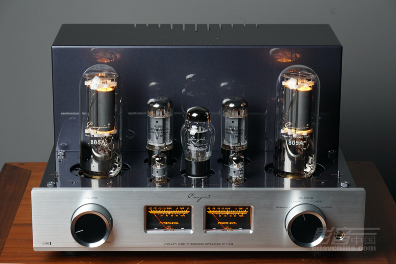

MT-80是国产品牌Cayin(凯音)MT系列里面最高级别的机型。MT-80一共使用了7只电子管。其中,电压放大级使用2只Mullard 6JC6 NOS电子管,1只Cayin定制的6SN7,推动级使用2只Electro-Harmonix 6L6EH,功率放大级使用2只805A(每声道使用1只805A),以单端放大形式输出,输出功率为每声道46W。

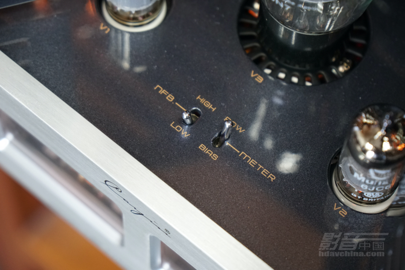

前面提到NOS电子管,NOS是NEW OLD STOCK的简写,即“全新库存未开封”的意思,简单说就是“全新古董电子管”。对于玩电子管的发烧友来说,他们特别钟情于古董电子管,认为古董电子管出来的声音更有韵味。MT-80的顶板上有两个功能可调。第一:805A的偏压调整旋钮,每只一个,建议使用前最好检查一下偏压,如果有偏差就要马上调整。第二:反馈调整,分别提供高、低两档可调,可以改变音色,一台功放可以得到两种风格的声音。
在制作上,MT-80内部采用纯手工搭棚点对点接线制作,这是玩电子管功放制作当中工人公认为最好的制作方式。而且MT-80的电源变压器采用由Cayin自行制作环形变压器,磁噪音很低,然后再封装到屏蔽盖里面,进一步降低对音频电路的干扰。而整个机身外壳采用14道喷漆打磨工艺精心打造,前面板还使用航空铝合金面板,配合双表头设计,该表头既能显示工作状态,也能显示805A电子管的偏压。
不仅如此,MT-80自带蓝牙5.0功能,支持UAT、LDAC、apt-X、apt-X HD、apt-X Low laterncy、SBC、AAC蓝牙编解码格式,并使用ESS公司的ES9018K2M作为DAC芯片。内置蓝牙功能的目的是为了能照顾家中其他人的听音乐需求,通过蓝牙连接手机、平板和电脑来传送音乐,借助这些设备可以获取类型更丰富的音乐。另外,MT-80的前面板提供6.35mm耳机口,当将耳机接上后,音箱输出端就会自动断开,既能安心听音乐,也不影响别人休息。
MT-80是一种温暖而不失细腻的音质,而且46W输出功率的推力也相当不错,驱动丹拿轮廓1.1书架音箱也能发出宽宏的低音。

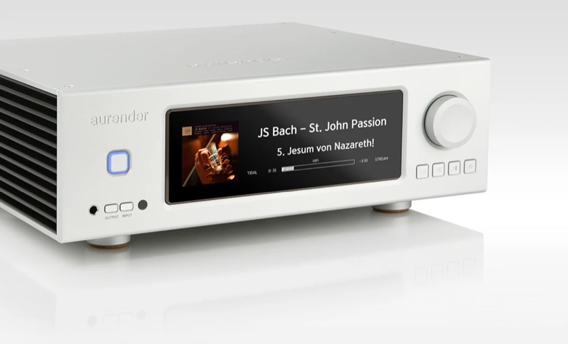

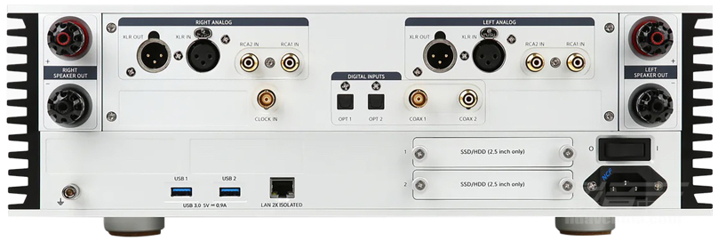

AP20是一款集合了数字流媒体音乐播放/功放的一体机。AP20最让人意想不到的是,一个机箱里面居然能做到如此极致的设计。为什么这样说?AP20的内部划分为上下两层。上层是功放部分和DAC线路,下层是主板。在功放部分,AP20使用丹麦Purifi Audio 1ET400A D类功放模块,每声道输出功率200W(8欧姆),350W(4欧姆)。1ET400A工作模块最大的特点是超地失真,包括超低的THD和IMD,使得功放自身的声音解析度非常高。在供电部分,Aurender没有使用Purifi Audio公司推荐的Hypex开关电源,而是使用了两个400VA的环形变压器,再加上80000微法(每声道40000微法)的滤波电容,供电非常充沛,而且仅仅面向功放部分供电。另外,还对1ET400A设计了输入级电路,从而优化功放的性能。
在AP20的底部,这除了容纳AP20的主板外,里面还有4个电源。这四个电源分别为左/右声道的DAC线路,主板和屏幕做独立供电,可想而知Aurender在供电部分的设计是如此的彻底。不仅如此,在网络接口使用了双层噪音隔离技术,可以隔离网络端的噪音。在存储部分,AP20 可以安装两个2.5英寸的HDD/SSD硬盘,自身也内置480G的SSD硬盘作为缓存器。音乐从硬盘中读取之后会存到缓存器里面,然后再进行重新的时钟分配,而且也可以避免硬盘的频繁启动带来的干扰(主要是避免使用HDD硬盘时的机械振动)。另外,AP20还内置超级电容作为UPS,即使遭遇意外断电后,仍然可以保证运作直到正常关机,避免直接当机。
在流媒体音乐支持方面,AP20支持包括Tidal、Qobuz,以及NAS。至于大家都很期待的Roon Ready,以原厂的最新公告,他们已经着手更新自家在线机种,包括N系列以及A系列在更新后皆可支援Roon Ready,相信AP20在未来也会被列在更新行列。
在DAC部分,AP20使用2只AKM AK4497 DAC芯片(每声道1只以),以双单声道模式工作,一方面可以提升动态范围(达到140dB),另一方面可以增加声音分离度,降低左右声道的串音干扰,取得更为开放、分离度更高的音场表现。这次AP20使用的音控为纯模拟架构,原厂以多颗精准配对的继电器阵列砌出R2R架构,这可避免数字音控在低音量时容易产生解析力下降之通病。音控线路也是双单声道模式,与DAC解码一样左右声道各一,原厂还以黑色金属盒做屏蔽。

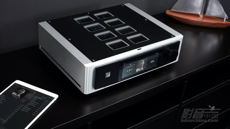

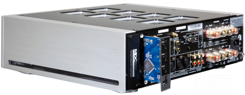

M33是NAD的旗舰级放大器,也是另一款采用Purifi Audio 1ET400A的流媒体音乐/功放一体机。但它最大的特点在与支持Dirac Live功能,包括Dirac Live Room Correction和Dirac Live Bass Control。Dirac Live Room Correction的作用是修正频响特性,修正延迟以及优化脉冲响应。Dirac Live Room Correction是针对低频优化的功能,还提供低音管理功能,让用户设定低频分频点。NAD M33通过背面板上的两个超低音信号输出端口输出低音信息,最多可以连接2只低音音箱,可以组成2.1或者2.2配置,只要运用得当,可以用书架音箱+超低音音箱也能重现磅礴的声场效果,直接挑战大音箱。除了2组低音信号输出,M33也提供前级输出功能,通过外接功放实现双功放驱动。
M33 的Dirac Live功能在使用上十分方便,M33本身配置了测试麦克风,只需要将麦克风接到M33的测试麦克风接口,然后在手机上安装Dirac Live的App,并让手机与M33保持在同一网络下就可以操作。
在流媒体音乐方面,M33内置BluOS 2i流媒体音乐系统,支持Spotify、TuneIn、KKbox、Tidal、Qobuz等20多种在线音乐串流平台,玩家也可以听自己的音乐,播放家中网域连网状态下储存在PC、Notebook、NAS之中的音乐档,支援播放的档案类型MP3、AAC、WMA、OGG、WMA-L、ALAC、OPUS、MQA、FLAC、AIFF与WAV,可播放音乐档最高规格为192kHz/24bit。M33的内置DAC部分使用两只ESS公司的ES9028Q2M DAC芯片。
M33也提供了模拟输入接口,包括高电平输入和唱头放大器,支持MM/MC唱头。同时,M33也自带A/D转换功能,采用AKM AK5578EN ADC芯片。当用户使用Dirac Live时,模拟音频信号就会先经过一次A/D转换后变成数字音频信号再做处理。
M33还预留了两个扩展功能插槽,根据用户需求而安装扩展功能卡。例如,可以选择MDC USB DSD模块,通过这个功能模块能够连接电脑,支持DSD256和24bit/192kHz PCM数字音频。在输出功率方面,M33每声道输出功率同样是200W(8欧姆)、380W(4欧姆)。在供电部分,M33采用开关电源供电,因此M33总体的重量要降低很多。
