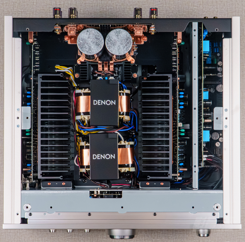

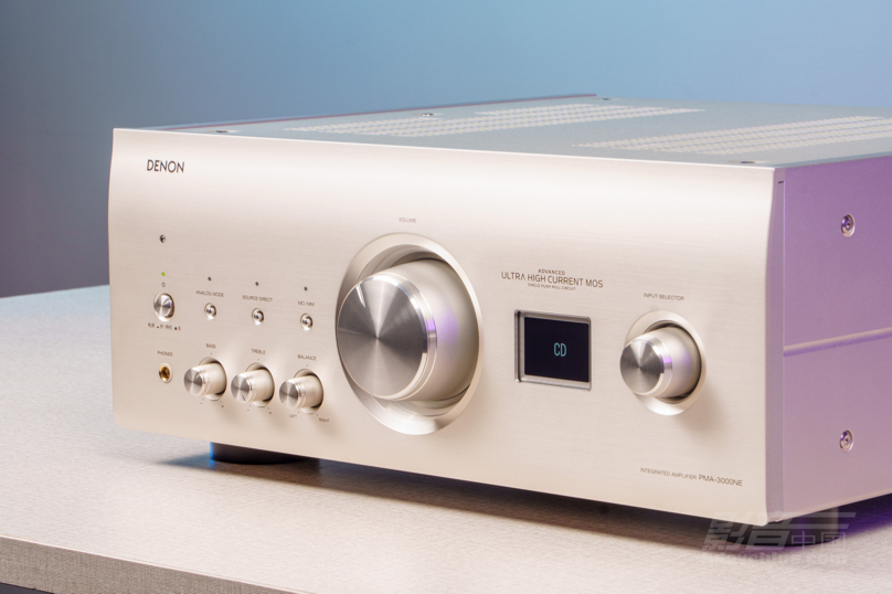

PMA-3000NE是PMA-2500NE的继任型号,次旗舰定位。相比起上一代产品,PMA-3000NE做了更进一步的优化和升级。PMA-3000NE内部分隔成四个空间,最大的空间是功放电路,底部空间是DAC电路,功放的右边的空间是前级放大器和唱头放大器。另外,靠近前面板还有一个空间,里面是功放的控制电路。
在功放电路的输出部分,PMA-3000NE使用了纯铜母线作为连接功放电路板与输出端子,以及电源与功放电路之间的导体。一方面是降低内阻,满足UHC-MOS放大技术大电流传输的要求。另一方面相比起使用电线(上一代PMA-2500NE使用电线),母线在视觉效果方面显得更整洁干净。母线是其一,PMA-3000NE电路板当中需要传输大电流的部分也通过增加铜箔厚度的方式实现。PMA-3000NE采用了140μm厚度的铜箔,比PMA-A110还要厚一倍。
PMA-3000NE的电路布局经过重新调整,缩短音频信号的传输路径,减少飞线。比如,前级放大电路就使用四层电路板,DAC电路更使用了六层电路板。这六层当中有两层作为地线,音频信号传输层从两个地线层中间经过,两个地线层能起到屏蔽作用。在供电方面,PMA-3000NE也是模拟和数字分开。有DENON Logo的两个大变压器是模拟电路供电的,数字电路的变压器就隐藏在靠近前面板的空间里进行单独隔离。
PMA-3000NE的内置DAC部分是最大的亮点之一,也是升级幅度最大的部分。D/A转换部分使用DENON著名的Ultra AL32 Processing处理器 + 4只ESS 9018K2M DAC芯片构成。9018K2M以单声道模式工作,每两只芯片以并联方式输出来提高输出电流,更进一步提高信噪比。时钟部分一共使用了三颗晶振,两颗分别负责44.1kHz和48kHz及其倍频采样率的PCM数字音频,另一颗面向DSD数字音频,模拟音频部分的是分立元件制作。数字输入接口则有光纤、同轴和USB Audio。其中,USB Audio界面支持PCM数字音频最高支持32bit/768kHz,DSD最高支持1bit/11.2MHz,性能和音质最好,所以我听数字音乐时必然选择它的USB Audio接口。
在功放方面,PMA-3000NE每声道输出功率80W(8欧姆)/160W(4欧姆),由于使用了DENON著名的UHC-MOS放大技术,能够输出强劲的电流。至于它的音质和推力如何,请关注10月份影音CN公众号的推文内容。

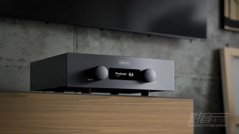

Hegel
H400
网址:www.hegel.com
Hegel是挪威音响品牌,起源于上世纪80年代末,初期设计专业音频放大器用于录音室监听工作,后来转到家用音响市场。在今年3月份,金柏电子有限公司(KEF中国)宣布与挪威知名功放品牌Hegel缔结合作伙伴关系,正式成为其大中华区(包括中国香港、中国澳门地区)市场独家总代理。这意味着KEF选择Hegel品牌的功放,播放器作为推荐搭配器材用于音乐演示和市场推广。

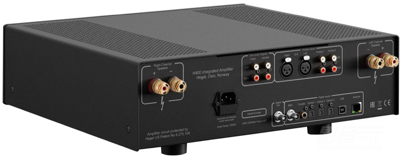

H400是Hegel近期发布的一款全新合并式功放,它主要的卖点是多功能,内置DAC和流媒体音乐播放功能。Hegel推出H400的目的是为了填补H390与H600之间的空隙,每声道的输出功率为250W(8欧姆)。与此同时,Hegel还声称H400能够驱动2欧姆的负载。对于大多数家庭环境里面,H400真的已经非常够用。
在设计方面,H400依旧使用Hegel专利的Sound Engine 2电路,这种电路可以有效的降低AB类放大器的交越失真。而且Hegel的功放比较强调高阻尼系数,H400标称的阻尼系数最高可大于4000。追求高阻尼系数,或许是因为原创始人喜欢的音乐有一定的关系,喜欢快速干净,紧凑有力的低音,因此需要高阻尼系数意味着功放对音箱具备极强的控制力,几乎完全控制住单元,声音才会紧凑有力,听感上不会出现多余的声音。
在数字音乐部分,H400支持使用全新的Hegel Control App客户端。它可以提供音量控制,输入切换,以及推送音乐的作用。在流媒体音乐播放方面,H400支持AirPlay、Spotify Connect、Tidal Connect、Google Cast和 UPnP等热门流媒体平台以及支持Roon Ready。文件格式则支持 MP3、WAV、FLAC、ALAC、AIFF、DSF、DFF、AAC、PCM、MQA、Ogg。
除了数字流媒体功能,H400也提供了USB Audio(USB Type-B)接口,以及光纤、同轴接口。其中,USB Audio(USB Type-B)接口能支持最高32bit/384kHz PCM和1bit/11.2MHz(DSD256)的数字音频传送,还有支持MQA全解码。至于DAC部分采用ESS公司的ES9038Q2M DAC芯片,这方面与旗舰合并机H600完全相同。
在供电部分,H400是双电源设计,采用两个环形变压器供电。其中,体积大的环形变压器给功放电路供电,另一个小的环形变压器给数字音频电路供电,尽管它们两者都装在一个机箱里面,但确实彼此独立的供电,而且滤波电容部分采用Hegel定制的产品。

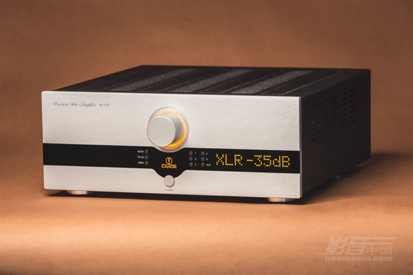

Canor Audio是来自东欧的斯洛伐克品牌。大家别以为Canor Audio是新品牌,实际上公司已经将近有30年历史,最擅长的音响产品是功放。目前,Canor Audio的功放有三种类型,第一是纯电子管功放,第二是纯晶体管功放,第三是混合型功放,即电子管 + D类功放形式。其中,以电子管功放最为有名。除了功放,Canor Audio还生产DAC和CD机。除了设计和生产音响,Canor Audio还曾经给多家著名音响品牌代工产品,如ProJect、IsoTek、Musical Fidelity、Creek等。
这款AI 1.10就是Canor Audio当中的一款合并式纯电子管功放。它的机身还是很传统的方方正正外形,但加工工艺确实十分精致细腻。AI 1.10一共使用7只电子管,分别是1只12AX7作为输入级,2只12AT7作为推动级,4只KT88作为功率输出级,纯A类工作状态。其中,12AX7和12AT7上面安装了减震弹簧和金属屏蔽外壳,可以降低麦克风效应,提高信噪比。另外,电源的滤波电容采用韩国三和公司出品,而交联电容就使用德国蒙多福的M-CAP发烧电容,确保音质。
AI 1.10每声道的输出功率在三极工作模式下为20W(4欧姆、8欧姆),这模式下的音色精致甜美,在超线性工作模式下输出功率提升至40W(4欧姆、8欧姆),推力更强,低音听起来更大气稳重,低音力道更强劲。另外,AI 1.10还提供同步模式模式和桥接模式。其中,桥接模式可以让AI 1.10变成单声道放大工作状态,输出功率达到80W(4欧姆,8欧姆)。在操作方面也非常人性化,不需要做任何的设置,功放本身就提供了桥接输出端和输入端,用户直接连接就行。而当使用两台AI 1.10时还可以使用C-Link接口将两台机连接起来,实现同步模式实现联动控制,一台功放驱动一只音箱,提供更强大的推力。
AI 1.10的音频放大线路走PCB电路板,为了要实现接近于搭棚的性能,电路板采用 CMT 技术(CANOR PCB Milling Technology)制作,能够降低PCB电路板的分布电容、串音干扰,接近理想的损耗角,同时要保留了PCB电路板方便规模化生产的优点。AI 1.10的音量控制部分是完全独立的两个声道模块,音量控制的步进精度为1dB,最大可衰减63dB。在电源部分,AI 1.10的控制电路和音频电路独立供电,从而减低对音频电路的干扰。
