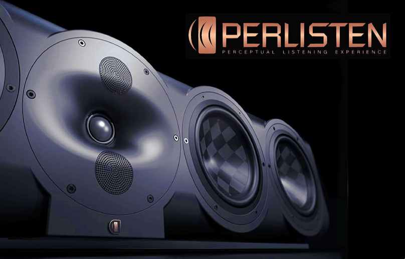

关于上述Perlisten Audio领先群伦、获得专利的三项技术特色,其实本站先前在这篇【名厂大搜密】Perlisten Audio超越巅峰,开创Hi-End音响与家庭剧院扬声器新格局里就曾经详细剖析过,在这里再重点解说一番。Perlisten Audio喇叭重要的专利技术之一,称为DPC(Directivity Pattern Control)高音阵列,也就是号角上下缘金属罩内还各有一支高音单体,透过深埋在椭圆形号角底部的“中央高音”以及“上下高音”的作用,可以减少天花板与地板的高音反射、同时放大水平扩散角,在Perlisten Audio原厂所公布的量测图就可以看得出来。不过,虽然名为DPC高音阵列,“上下高音”看起来也是高音单体的样子,但实际上只有“中央高音”是“完全向上延伸”的真正高音单体(S系列在1.1 kHz以上、R系列在1.25 kHz以上),两支“上下高音”向上到4.4 kHz就开始衰减了。

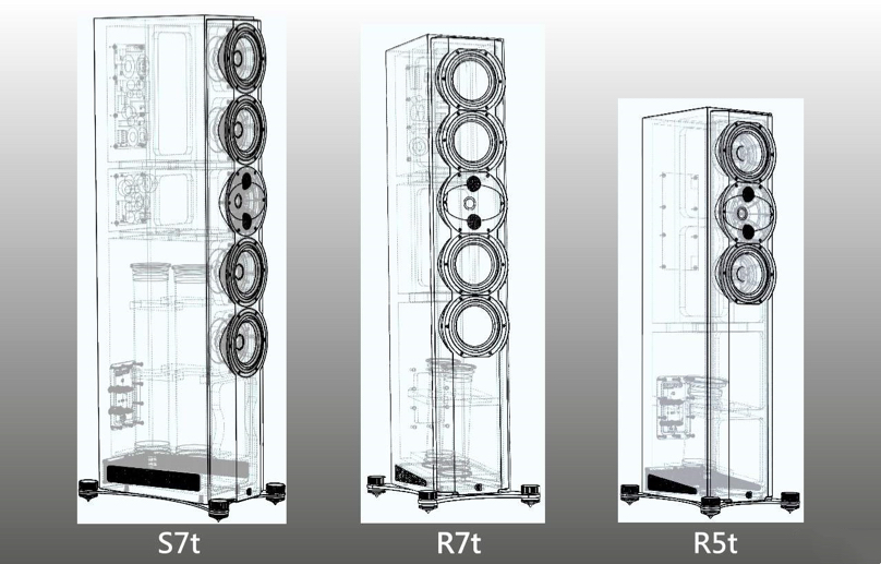

“先进的声波导管”(cutting-edge acoustic waveguides)在Perlisten Audio的几款落地式与书架式喇叭有运用到,上图可以看到S7t、R7t与R5t三款落地式喇叭的低音反射管都是藏在“肚子里”向下发射的(S5m与R5m两款书架式喇叭也是),背板与侧板下缘的金属网罩就是作为气流导出之用。这与一般喇叭设计将低音反射管开口设置于前障板或背板的方式不同,除了能有更长的低音反射声波导管之外,对低音单体背波之传递也能有更好之控制。
