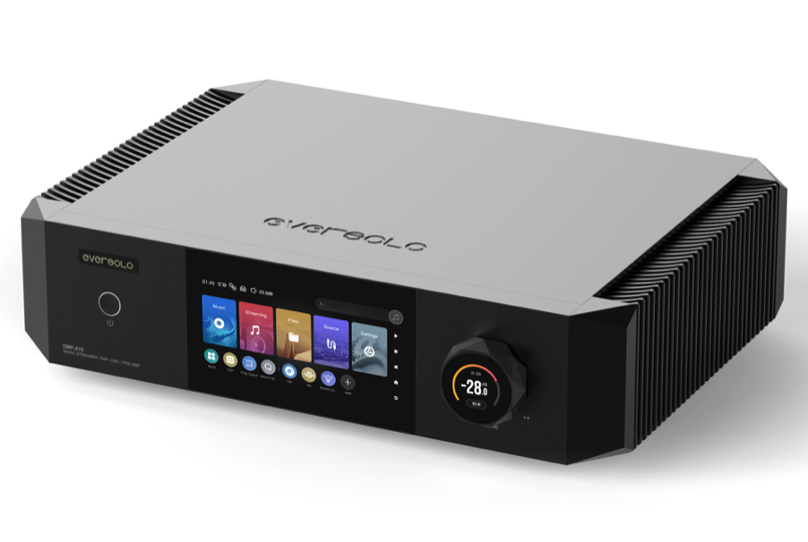

艾索洛eversolo于本月在巴黎音视频展会上发布全新产品DMP-A10,它是一款 集DDC、流媒体 DAC、独立 DAC于一身的一体机,可绕过数字源、拥有参数均衡器和 eversolo 自己的房间校正软件,是一款完全平衡的模拟前置放大器,具有平衡 XLR 输入和 XLR 输出以及电阻梯形音量控制功能。它将超越以往,达到一个全新的高度,除此之外,艾索洛为这款新品带来了诸多行业创新的技术与设计,跟着小编一起了解吧。

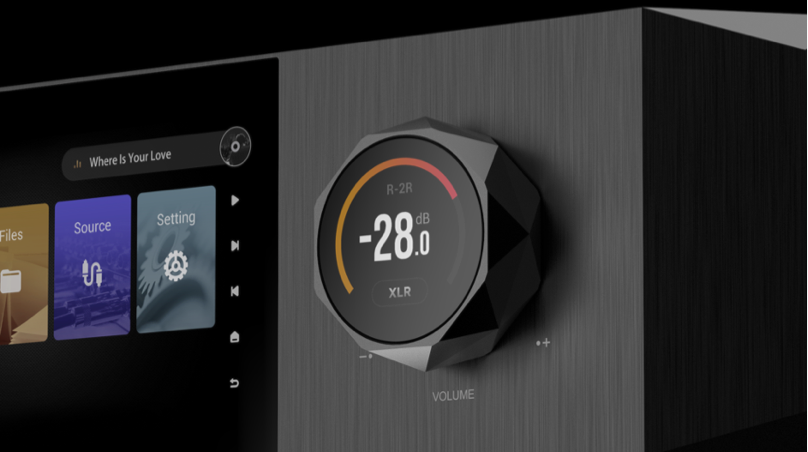

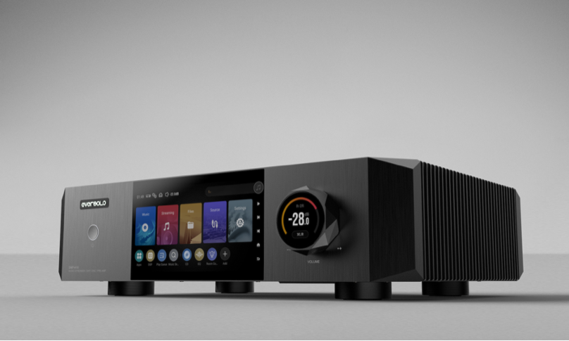

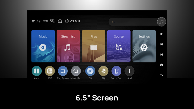

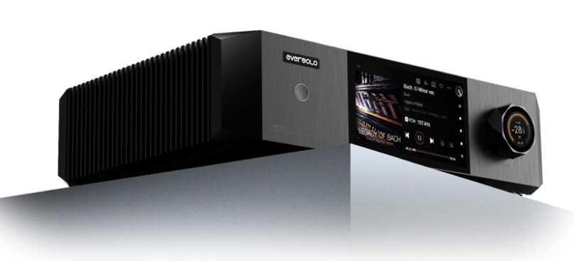

作为一款旗舰级产品,DMP-A10 的每一处细节都经过精心设计,旨在提供纯净的音频信号传输、卓越的清晰度和精确度,满足音响爱好者的严格标准。其采用全新的机身设计,现代工艺美学与浪漫主义的碰撞。机身标准宽度为 430mm,另外升级了更大的6.5 英寸高清触摸屏和创新的 1.28 英寸圆形显示屏,音量旋钮上展示专辑封面及系统状态,带来创新的交互体验。

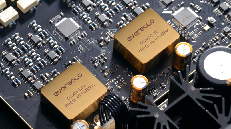

艾索洛eversolo DMP-A10自研的双OCXO双时钟系统可以让音频晶振(45.1584MHz和49.152MHz)工作在恒定的最佳温度点,以此消除温度变化引起的频率波动,使其具有极低的相位噪声和低于50fs的抖动。每颗晶振都经过严格的挑选与测试流程,为音频系统提供更加精确的时钟信号,从而提升音质的清晰度、细节表现以及空间感。

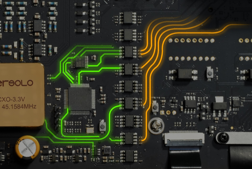

DMP-A10通过使用高速的电气隔离系统将机身中不同电路之间的噪声和干扰隔离开来,消除系统电路信号传输中对音频电路的干扰,确保了物理上的完全隔离,同时DMP-A10机身显示面板进行了屏蔽设计,彻底隔绝显示电路对音频系统的干扰,从而达到出众的音频清晰度和精准度。

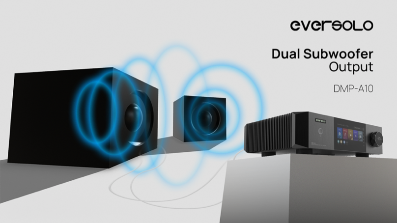

DMP-A10还拥有两个低音炮输出端口,可以根据您的需求使用单个或两个低音炮,也可以关闭低音炮功能;系统可方便的切换MIXER或STEREO模式,并可以单独调节低音炮增益、分频点以及延时;*低音炮功能仅PCM 192KHz以下有效。

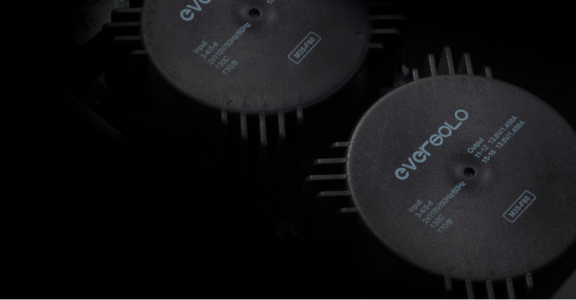

为进一步提高声音的纯净度,DMP-A10采用超低本底噪声的双线性电源设计,分别为数字系统以及模拟音频电路提供稳定的功率输出;模拟音频的供电纹波更是低于30uVrms,带来更安静的听音环境;更内置线性电源电压输入智能切换技术(专利技术),无需拨动开关即可兼容全球各种电压规格。

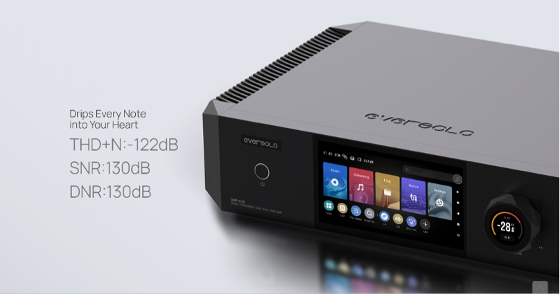

DMP-A10有着性能优异的全平衡模拟电路支持XLR/RCA模拟输入到模拟输出,可以直接连接到有源音响或功放;更具有+10dB的模拟增益,配合R2R模拟音量控制网络,使输出保持超低的噪音和失真,大幅提高声音动态范围与完整性。其THD+N (总谐波失真加噪声)达到-122dB,BSNR (带宽信噪比)为130dB,DNR (动态范围)为130dB。

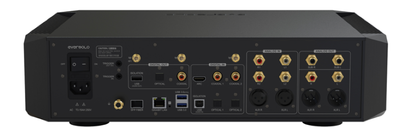

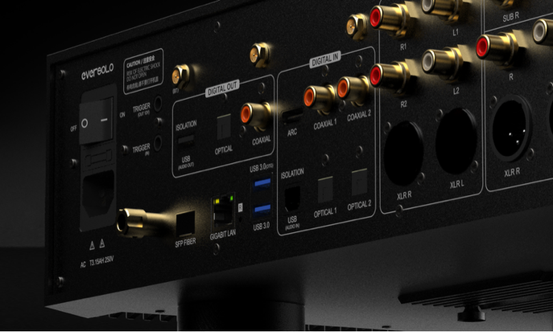

为便于与用户现有设备或未来系统升级轻松集成,DMP-A10还具备了多种输入输出接口。其支持多种数字输入,包括 2 个同轴、2 个光纤、HDMI ARC 和一个用于连接 PC 和移动设备的隔离 USB B 输入。此外,它还可以作为纯数字传输设备,通过隔离的 USB 端口、光纤或同轴输出。
USB音频输入输出端口的隔离设计可以隔绝外部DAC或信号源上USB接口的高噪声电源对本机的干扰以及接地回路的问题,确保USB信号在传输过程中保持高质量,减少噪声和失真。

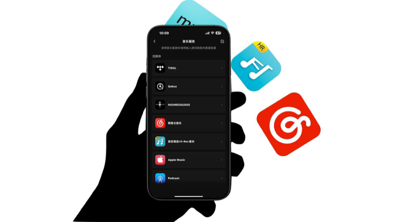

值得一提的是,DMP-A10集世界主流音乐平台于一身,你所喜爱的音乐全囊括。可以不用任何第三设备即可享受您在各大音乐APP上的服务,包括您所喜爱的收藏及歌单。包括但不限于:TIDAL、Qobuz、Amazon music、Tuneln、IDAGIO、Radio Paradise、SoundCloud、Calm Radio、KKbox、Highresaudio、索尼精选、网易云音乐(更多音乐平台将在未来更新)。

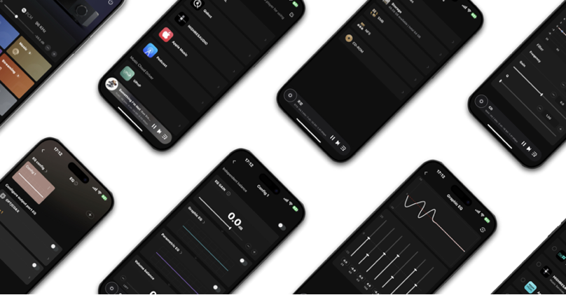

DMP-A10拥有极其优秀的操控体验,触摸屏上的用户界面流畅且直观,而专用控制应用程序提供异步控制,用户可以在听音乐时轻松控制播放或查看音乐数据。

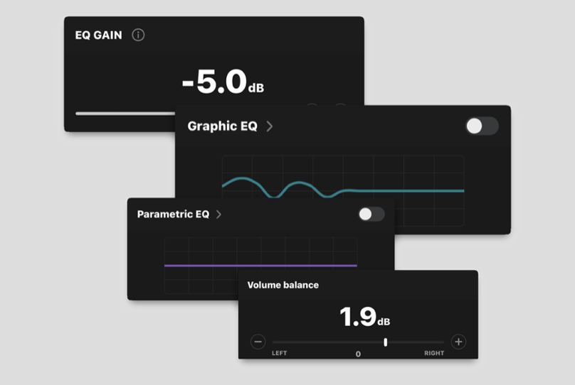

DMP-A10为您提供十段PEQ功能模块,通过精确调节特定频率、增益与Q值,能够大幅改善音质表现,在不同的聆听环境中,声音反射、吸收等声学条件不同,可能导致某些频段过强或过弱,通过PEQ微调,确保声音更自然动听,同时支持FIR Filter导入、响度调节、动态压缩等功能。

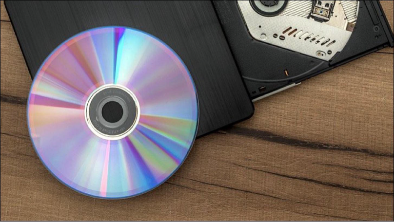

DMP-A10通过外挂USB移动光驱,不仅支持音乐CD光盘的播放,还专门开发了CD Rip应用,运用独特的数据校验机制和纠错功能,能够确保无损保存CD音频数据并保存。应用也提供了特殊的算法,智能配备CD专辑名以及歌曲名称(需正式发行的CD)无损抓轨并自动生成专辑和艺术家信息。

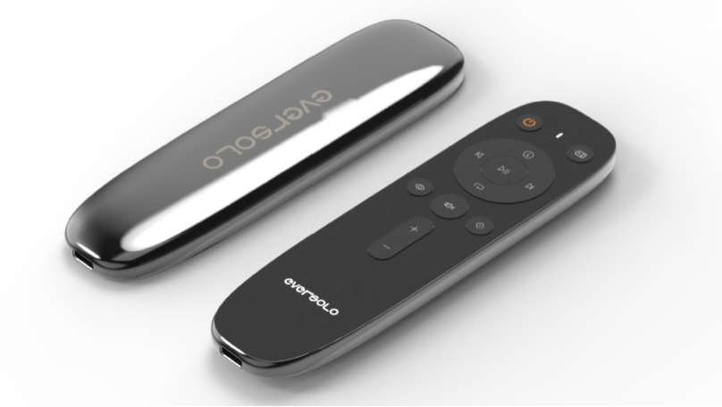

除了为您提供机身操作界面与智能移动终端软体外,DMP- A10还配备一个定制的蓝牙红外双模组遥控机,机身由合金材料一体成型打造,如鹅卵石般圆润的手感,让您可以多种方式轻松智控您的音乐,eversolo DMP-A10为您面面俱到。
