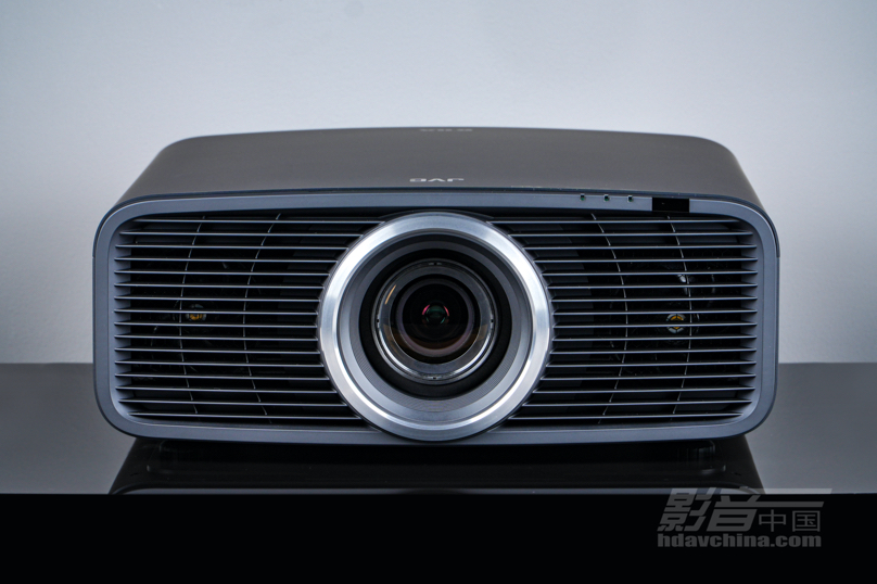

在整体工业设计方面,DLA-N988相比JVC以往的原生4K机型采取了截然不同的设计理念,最显著的一点就是机身体积明显缩小,对于小空间的安装适应性更强
重新打造的整体设计,以达成目前体积最小的原生4K投影机
作为JVC新一代高端原生4K投影机新作,DLA-N899在外观上给人的第一印象竟是如此“小巧”。从整体体积尺寸的角度来看,DLA-N899相比上一代的机型减少了35%的体积,但在相对紧凑的机身空间之中,依然搭载了JVC新一代的激光光源和三片原生4K D-ILA面板。为此,JVC对机身内部的光学元件、镜头组、电路板等关键部件都采取了全新的设计,以实现目前体积最小的原生4K家庭影院投影机的目标。而更小体积的优势,则体现在小空间安装的适应性更强,对于用户而言无疑是一大福音。值得留意的一点,JVC还重新设计了散热系统的进出风通道,从以往的后进前出,改成前进后出,降低了在小空间之中在机身前方排出的热风,可能会对投影画面与观看者所带来的影响,并提供了更高的安装灵活性。

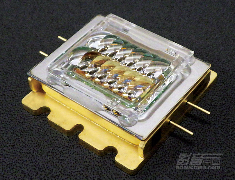

内置高效BLU-Escent激光光源,
具备2300流明的输出亮度
DLA-N899这次不仅在核心显示芯片部分跟上了JVC旗舰机型的节奏,同时在光源部分也是采用了同样经过全新设计高能效比激光光源,可以在机身体积缩小的情况下,有效控制整机运行功耗,将光输出亮度相比上一代原生4K机型,提升至2300流明,可满足投影更大画面的亮度需求,同时光源使用寿命则是达到了约20000小时。另外,DLA-N899还提供了控制精度相当高的动态激光控制功能,相比传统机械式光圈控制有着更低的延迟。
搭载新一代BLU-Escent固态激光光源,有着更高的能效比

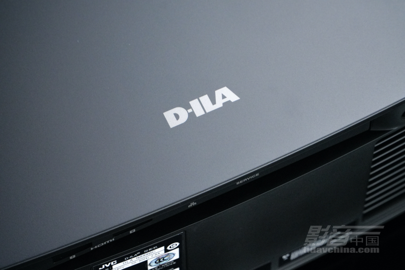

在机身后上方清楚指出这款投影机所采用的显示芯片类型为D-ILA面板

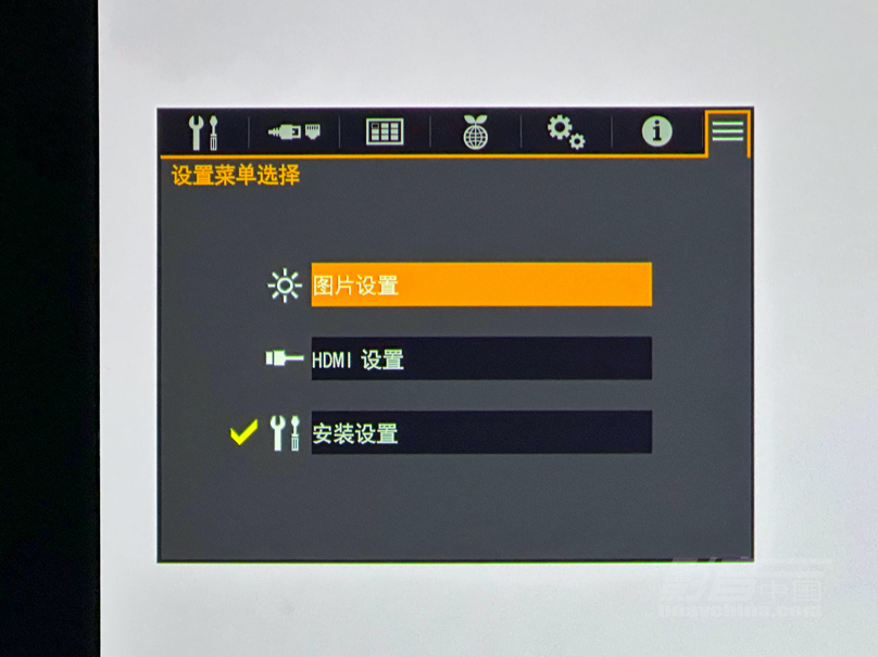

在功能设置菜单方面,DLA-N899一改JVC沿用多年的菜单格局,分别设定了三个独立的设置菜单模块,分别是图片设置、HDMI设置与安装设置。在图片设置菜单方面,依然能够找到熟悉的图像设置功能,包括图像模式、色彩配置、色温、HDR设置、MPC处理、CMD倍速驱动等。而HDMI设置菜单则主要是关于HDMI接口相关的设置选项,包括输入电平、色彩空间、HDMI格式设置等。最后是安装设置菜单,主要是镜头控制、变形宽银幕功能、梯形校正、网络设置、软件更新等方面。总的来说,DLA-N899这个全新的功能设置菜单布局,可以让用户可以更加快速地找到自己想要的设置功能,提高使用效率。
采用全新的菜单布局,主要分为图片设置、HDMI设置以及安装设置三个部分

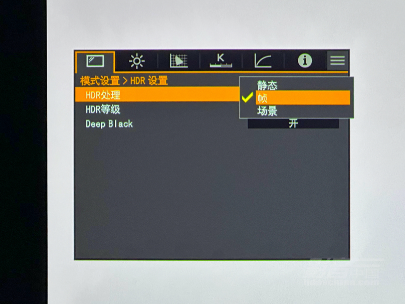

在HDR图像模式设置中,包括了两个Frame Adapt HDR模式、两个普通HDR模式以及制片人模式
在Frame Adapt HDR逐帧适应HDR模式下,HDR处理等级包括静态、帧和场景三种

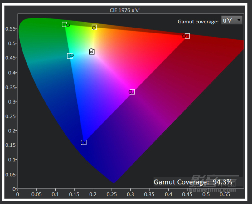

鲜明预设模式下的色域覆盖范围达到98.4%,值得留意的一点,实际蓝色和红色的饱和度要略高于BT.709色域

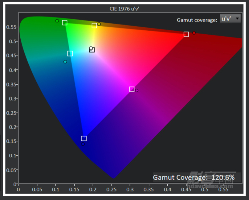

影院预设模式的色域覆盖范围超过了BT.709,达到了120.6% BT.709,但亮度方面则是略低于鲜明模式

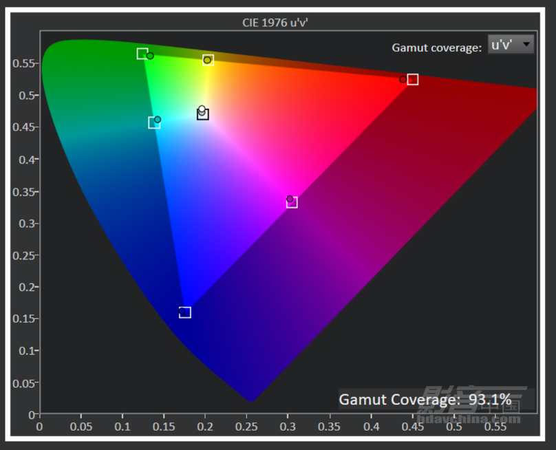

制片人预设模式的色域覆盖范围接近100% BT.709,同时也具备不错的色准

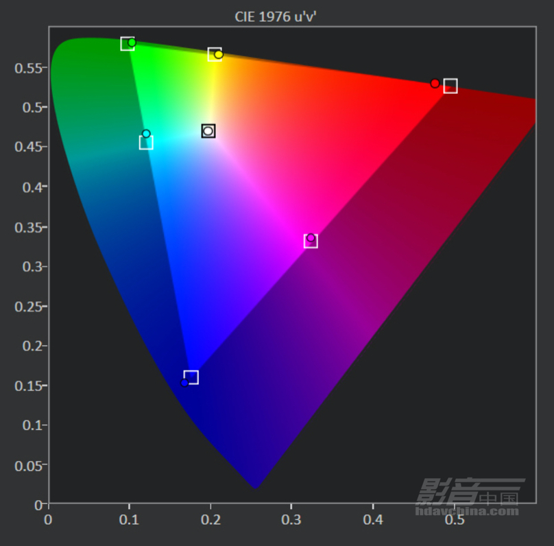

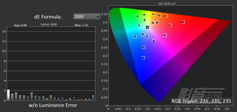

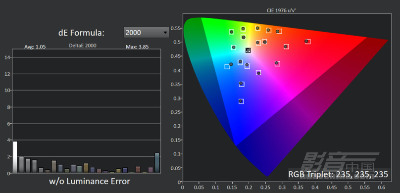

对于影音爱好者非常关注的HDR10两种预设色彩配置模式的色彩还原表现,具体包括BT.2020(宽)与BT.2020(普通)模式,从实际测量的结果来看,首先在色域覆盖方面,BT.2020(宽)模式测试结果接近于98% DCI-P3,而BT.2020(普通)预设模式则约为86% DCI-P3左右。而在色准方面,两种预设模式都相当优秀,其中BT.2020(宽)预设模式的平均误差值dE2000仅为0.88,而BT.2020(普通)模式也只有1.05,远低于人眼可判别的误差范围,已经达到了专业监视器的色准表现。此外,在亮度表现方面,BT.2020(普通)模式下,白色画面中心亮度接近于35fL,而BT.2020(宽)模式则是在30fL左右,已经达到了ISF关于HDR内容观看亮度的推荐要求。

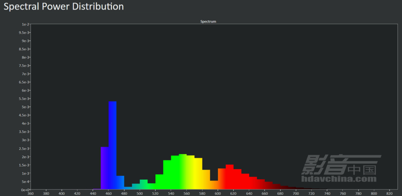

至于内置的新一代高能效BLU-Escent激光光源的技术特点,从光谱能量分布的测试结果,主要能够还是集中在蓝光,绿光和红光的能量只有蓝光的一半,但有着连贯性不错,体现出BLU-Escent激光光源属于单色激光光源的技术特点。
HDR10两种预设色彩配置BT.2020(宽)与BT.2020(普通)色域与色准测量结果分析
BT.2020(宽)预设色彩配置下,色域覆盖范围接近于98% DCI-P3
BT.2020(宽)预设色彩配置下,在ColorChecker色准测试中,平均误差值dE2000仅为0.88,最大误差值dE2000也只有2.25,远低于人眼可判别的误差范围
BT.2020(普通)预设色彩配置下,在ColorChecker色准测试中,平均误差值dE2000为1.05,稍逊于BT.2020(宽)配置模式
激光光源光谱能量分布测试
主要的光谱能量集中在460-470nm蓝光波段,同时绿光和红光波段呈现出不错的连贯性,绿光能量高于红光
