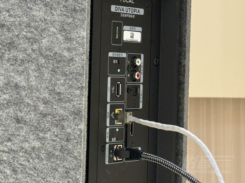

DIVA Utopia的主音箱,可以看到主音箱背面板上面提供网络接口(一个连网,另一个连接副音箱)、HDMI ARC接口、一对模拟音频输入接口、光纤数字音频接口,还有用于固件升级的USB接口

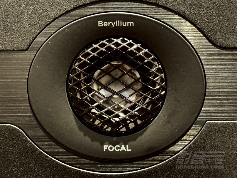

图上:DIVAUtopia使用纯铍“M”型振膜高音单元,除了应用在DIVAUtopia外,还应用在FOCAL的汽车音响;图下:高音网罩的设计灵感来自“红黑太极”,网罩前方是黑色,两侧是红色,在不同角度观察会有不同效果

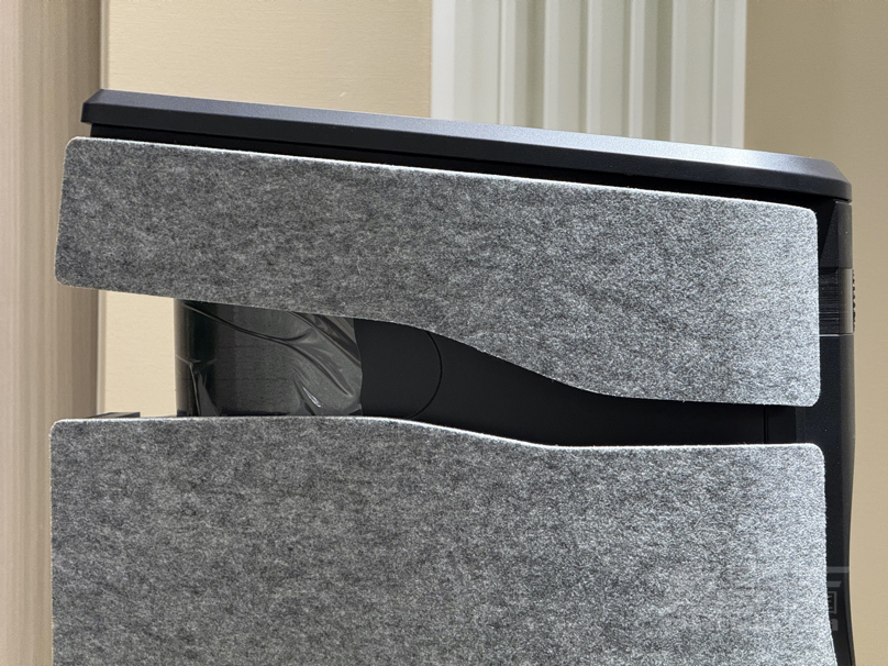

DIVAUtopia实际上针对高音单元也使用了IAL 2技术(infinite acoustic load 2),可以优化高音重播性能。另外,音箱外层的左右两边安装了毛毡面板,而且毛毡经过OEKO-TEX Standard 100认证,确保没有有害物质

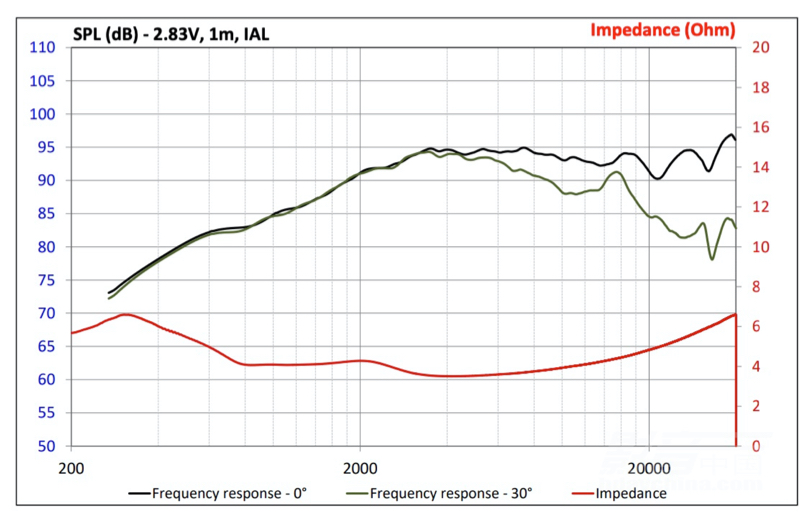

IAL 2的作用是什么?左边的测试图是使用IAL 2后的状态,右边是没使用的状态,尽管使用IAL 2后高音单元在低频部分的频响削弱了,但频响更平滑,且低频部分的衰减也更平滑,同时阻抗也变得更平直

在音箱部分,DIVA Utopia就是使用纯铍“M”型振膜高音单元,这个铍高音单元与FOCAL系列的其他家用HIFI音箱所使用的铍高音单元不太一样。纯铍“M”型振膜高音单元的振膜多了一道反折,然后与悬边连接,悬边部分还使用了FOCAL的TMD技术,可以降低失真。这款铍高音单元具备更厉害的高频延伸性能,它在DIVA Utopia上面的高频上限应用到40kHz。高频延伸出色,意味着可以重放出细致顺滑的高音。在试听时,我发现DIVA Utopia的高音网罩有一个很特别的设计,网罩前面是黑色,内侧两边是红色。它的灵感来自“红黑太极图”。当我从不同角度观察时就会看到红色和黑色不断交替变化的效果,视觉效果非常鲜明。

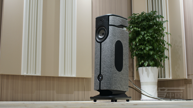

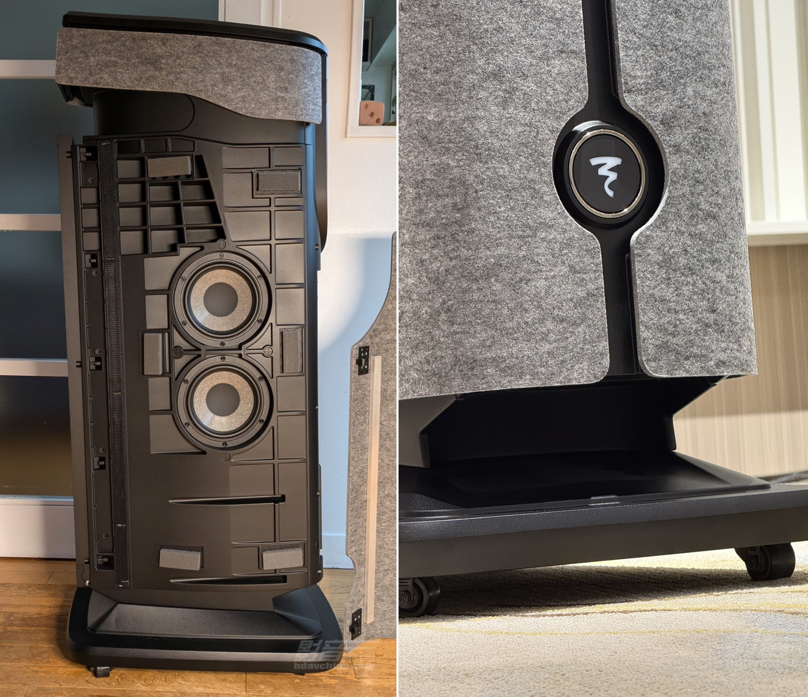

中音单元是一直6.5英寸直径的“W盆”中音单元,这个单元运用了FOCAL的NIC(中性磁路技术)和TMD悬边设计。而低音单元同样是4只6.5英寸直径“W盆”低音单元。这4只低音单元每两只安装在音箱的左右两侧,箱体部分是低音反射式设计,出口位于箱体前面板的下方。FOCAL这么做的目的有两方面,4只直径较小的低音单元来代替1只直径较大的低音单元,加上低音反射式设计,既可以保证低频量感和延伸,还能缩小箱体的体积,让箱体的外形更修长,更容易摆放,而且音箱的底座还可以安装4个轮子,一个人就可以移动音箱。
低音单元分别安装在箱体的左右两侧,倒相管出口在箱体下方,属于前倒相设计

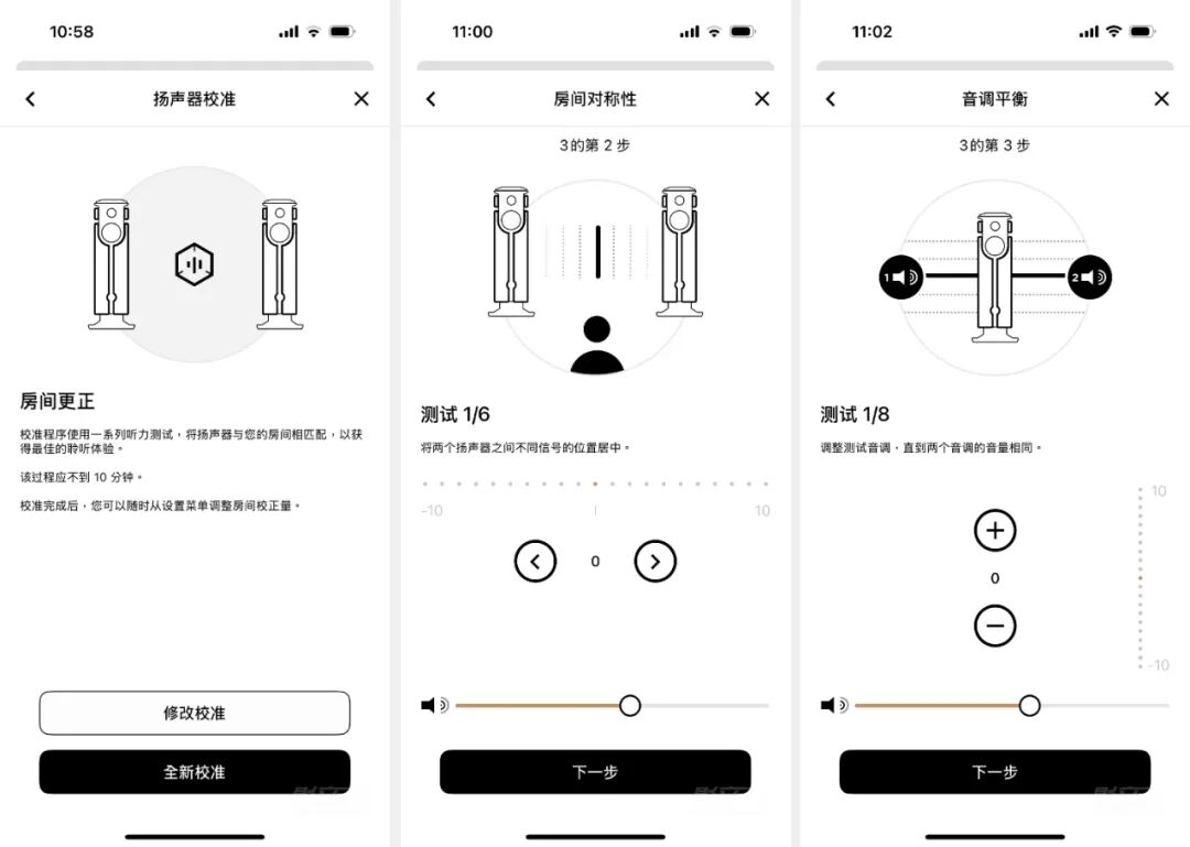

DIVA Utopia需要配合FOCAL & Naim App进行操作的。在连上DIVA Utopia之后先别着急听音乐,最好先使用DIVA Utopia自带的声音校准程序进行优化,这样才能听到更好的声音效果。
声音校准给人的感觉很专业,需要使用测试麦克风,声卡和音频分析软件,还需要花时间操作。但DIVA Utopia的声音校准程序完全不需要这个环节,直接以主观听音方式来做声音校准。它提供的校准功能一共分为三个步骤,首先要求用户输入一些距离数据,包括音箱与后墙距离,音箱与音箱之间的距离,音箱与两侧墙的距离,还有每只音箱与聆听位置的距离,此时你可以拿出激光尺测出这些距离数据,然后输入到App里面。然后分别就是声音平衡校准和音调校准,这时候你就需要集中精神,竖起耳朵认真的听。
在声音平衡校准部分,DIVA Utopia会发出6个不同频率的声音,这时候你需要坐在聆听位置上留意着声像定位,以声像处于两只音箱中间位置为及格,否则就需要调整,边听边调整。而音调校准同样是8个不同测试频率的声音,而且每个频率的测试音调会先后发出两次。这时候用户只需要将两次发出的音调调整成一致就可以。从实际使用当中,高频的差异并不算大,差异最大的部分是低音部分,会因为房间驻波问题而会引起很大的音调波动,所以要注意低频部分的调整。
DIVA Utopia的声音校准程序,FOCAL称为“ADAPT (Adaptive Acoustic Personal Tuning) ”,是针对DIVA Utopia而开发的程序
