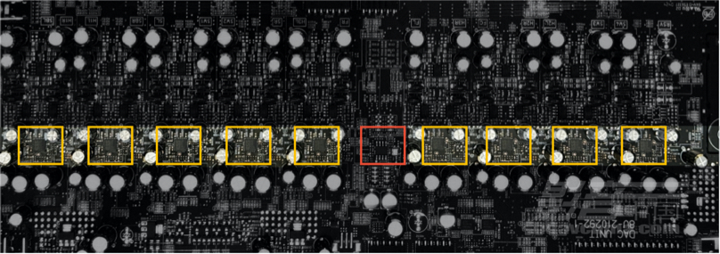

AVC-A10H的DAC部分的设计,一共使用9只ESS 9018K2M立体声DAC芯片(黄色框框部分),红色方框部分是DAC电路的时钟部分,这样设计的目的是让时钟信号的传输路径尽可能的与每个DAC之间的距离是最近的

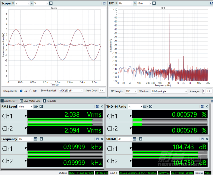

AVC-A10H的DAC部分实测数据,非常低的失真以及极高的信噪比,超越了AVR-X8500HA。而且AVC-A10H也能提供纯前级功能。作为前级输出,它的性能相当优秀

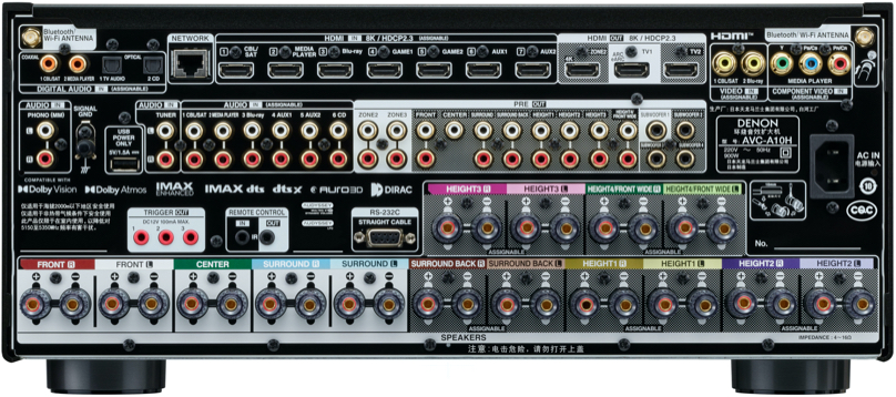

四组低音输出,两种低频管理模式
AVC-A10H在低音管理功能可以提供4个独立控制的低音信号输出,目的是要支持区域性低音管理模式,对于这个功能我在以前的Marantz Cinema 40评论文章里面做过介绍,所以这次就不再重复了。

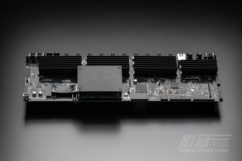

AVC-A10H的信号处理部分,DSP芯片,HDMI芯片都安装了散热器,保证芯片的稳定性。另外,HEOS模块也是最新版本

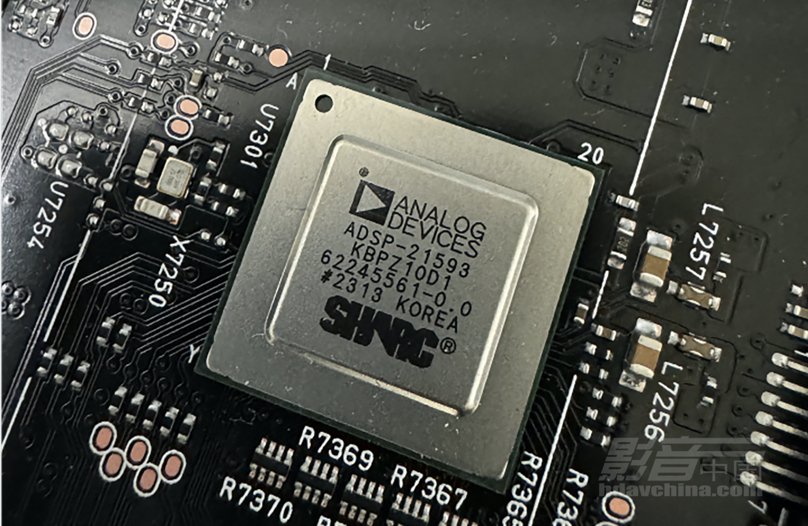

这是DSP芯片部分,AVC-A10H使用的是ADI SHARC+的双核DSP用于处理环绕声音效,信号处理(Audyssey MultEQ XT32,或Dirac Live),处理能力为2000 MIPS,高于AVR-X8500HA的1600 MIPS

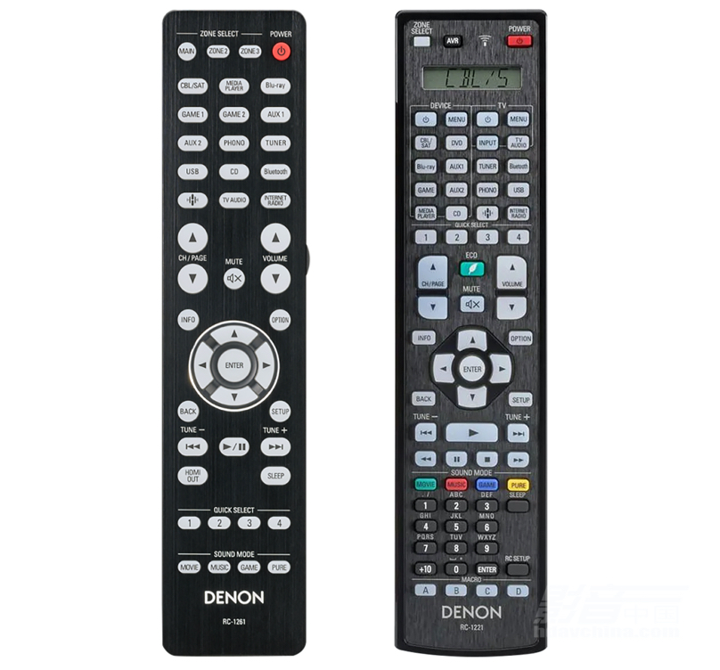

左边是适用于AVC-A10H全新版本遥控器,右边是适用于AVR-X8500HA的遥控器。新遥控器的功能按键经过简化,视觉上没有了眼花缭乱的感觉,真正上手的感觉就是更方便,更顺手

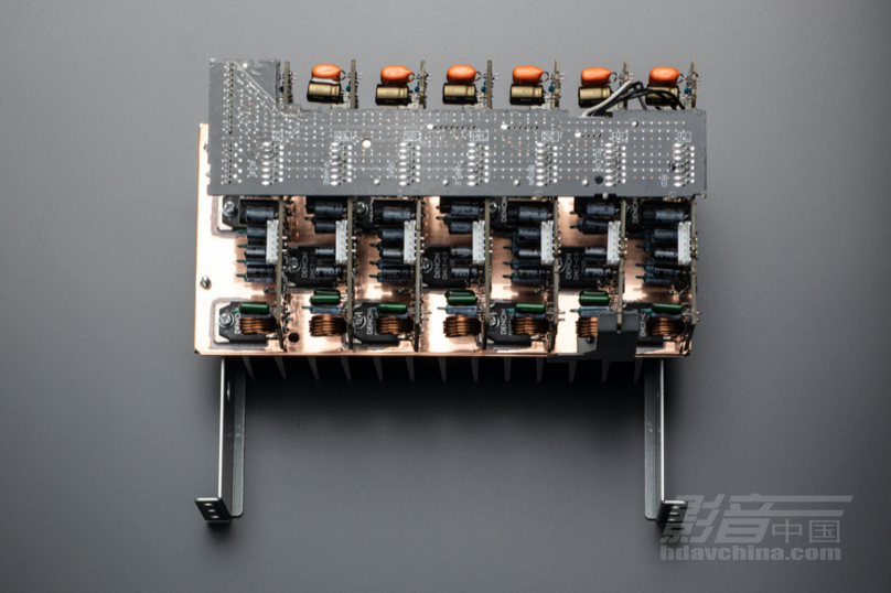

AVC-A10H的功放电路部分,每一个电路板都垂直的安装在铜片上,然后铜片再连接到散热器上面。而且再注意一个细节,每个声道的功率管都不是成一直线排列的,而是错开排列,这样可以让散热器的受热均匀,再加上底部的风扇辅助散热,从而解决散热问题

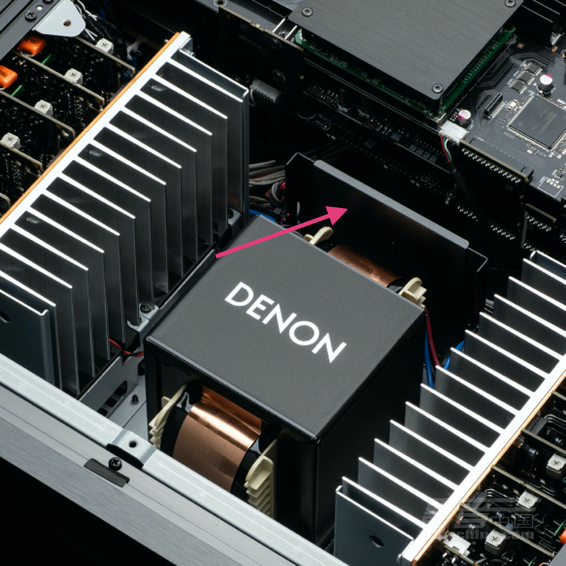

注意变压器旁边的金属挡板(红色箭头部分),这块挡板是硅钢金属与黑色涂漆钢板以及塑料板三种材料制作而成,可以隔离变压器的磁漏,减少对电路的干扰,而且电源变压器的线圈采用无氧铜,用料要比AVR-X8500HA更好

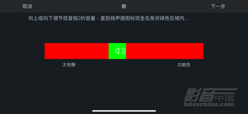

测试前,Audyssey MultEQ XT32会要求调整每个声道的输出声压,必须保证再绿色方框里面

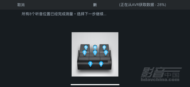

Audyssey MultEQ XT32会要求用户对聆听区域的8个点进行采样

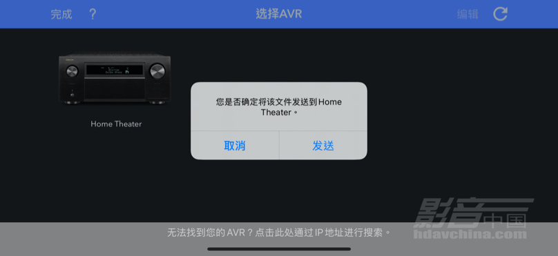

Audyssey MultEQ XT32测试完成之后会生成滤波器数据,保存在移动设备里面,然后用户可以把数据上传到放大器里面。通常的,Audyssey MultEQ XT32自动生成的滤波器之后,最好再做二次优化,进一步提高声音效果
