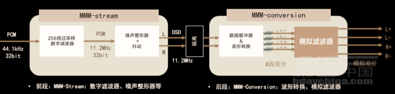

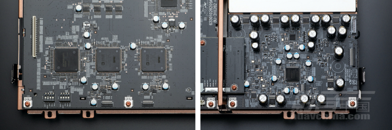

MMM-Stream和MMM-Conversion两部分的工作流程,而且两部分之间还使用了数字隔离器用于隔离噪音
左边是MMM-Stream电路,后边是MMM-Conversion电路。其实可以看到,这两部分的主要芯片主要是DSP芯片和CPLD(复杂可编程逻辑器件)芯片,Marantz是通过自行编写程序的方式来实现MMM-Stream和MMM-Conversion

Marantz Musical Mastering就是Manratz对1bit解码的延续和进化,由Marantz开发。在LINK 10n和SACD 10里面应用的Marantz Musical Mastering是最新版本。它依然包含MMM-Stream和MMM-Conversion两部分,MMM-Stream面向PCM多比特数字音频流,经过过采样、数字滤波器、Δ-Σ调制器、噪声整形器、Jitter消除等一系列的操作后最终转换成1bit/11.2MHz的DSD,MMM-Conversion将1bit/11.2MHz数字音频流转换成模拟信号。如果是DSD音频流就视乎数字音频流格式进行处理。例如,给它输入DSD音乐,那么处理器的工作流程就会进一步减少,响应速度更快。所以在试听的时候会发现,LINK 10n和SACD 10播放CD规格的音乐文件(或CD唱片)时声音很好,播放DSD音乐(或SACD唱片)时声音往往会更加好。
不仅如此,应用在LINK 10n和SACD 10的Marantz Musical Mastering还开放出更多的调整功能,让用户能够进一步的优化声音重播效果。其一是Dither,是一种面向PCM数字信号的功能,可以减少量化噪声的功能。该功能提供了1、2两挡可选,也可以选择关闭。其二是Filter,即数字滤波器,分别提供Filter 1和Filter 2两种模式可选。其三是Noise Shaper功能,即噪声整形功能,同样是一项面向PCM数字音频信号的功能,分别提供Balanced, Natural, Dynamic Music, Dymanic Voice四种模式,每种模式都对声音风格产生一定程度的改变。

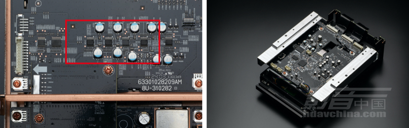

左:位于MMM-Stream和MMM-Conversion两部分之间的数字隔离器,进一步优化Marantz Musical Mastering的性能;右:SACD 10的转盘部分是Marantz制作的SACDM-3转盘

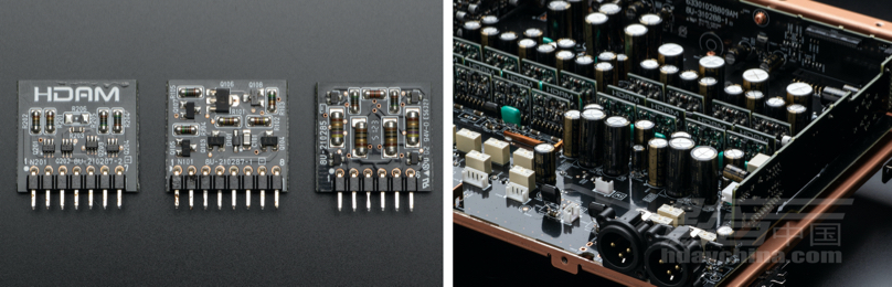

左:全新的HDAM音频模块;右:LINK 10n参考级流媒体音乐播放器/前级放大器的前级放大电路,电路中那些垂直插入到电路板上的小型电路就是HDAM音频模块
全分立模拟音频电路,HDAM仍在升级
在模拟音频部分,三款机型全部采用分立元件制作,而真正的核心在于HDAM音频电路,这个电路同样由Marantz开发,在1992年投入使用。最早期的HDAM模块是一个增益大约70dB的高转换速率的模块化放大线路,应用在PM-99SE合并功放里面。经过多年的演变,HDAM音频模块的版本经历了多次的更新,并根据电路中的应用要求而出现多个细分型号,广泛应用在Manratz的音响器材的模拟音频电路里面。如今在新参考级10系列里面使用的HDAM音频模块是全新的HDAM和HDAM SA-3。这些电路模块上的零件已经全部更新,换上噪音更低的晶体管和电阻,用上了新的电路板,优化了电路设计,在性能上再一次提升。在应用方面,全新的HDAM和HDAM SA-3在音频电路中起到不同的作用。既有用于需要低阻抗输出的缓冲级作用,可以提供更强的驱动力来驱动下一级的电路,也有用于需要增益功能的放大电路。

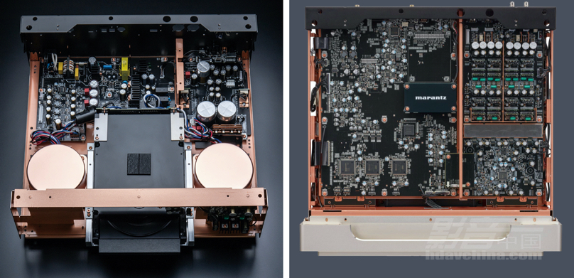

Marantz LINK 10n、SACD 10和MODEL 10都是单体机,但如果有机会亲手打开它的机箱,仔细观察它的内部设计,你就会发现它们的设计都是各自隔离,各自独立供电。新参考级10系列的机型内部都是双层式结构,采用大面积的厚铜片分成上下两个主要空间,这两个主要空间里面还会细分为多个小空间,然后安装不同部分的电路。这种采用大面积的厚铜片分隔机箱内部空间,并起到屏蔽作用的设计是Marantz的顶级器材的一贯特色。
LINK 10n和SACD 10的底部是电源部分,包含了数字电路、DAC/模拟电路的独立电源,变压器和电路板与底部之间有避震材料,而且变压器有金属罩屏蔽。上层空间是数字接收,数字处理电源和DAC电路,而且这三部分电路之间也有独立的空间。MODEL 10的底部是功率放大器,上层是前级放大器和唱头放大器,两部分都有各自独立电源,而且前级放大器和唱头放大器部分的供电变压器除了有外壳屏蔽外,也安装在独立的空间里面。相当于一个完全独立的前级和两个完全独立的单声道后级装到一个机箱里面。
图为SACD 10的内部结构,左边是安装在SACD 10底部的电源;右边是SACD 10的上层部分。其中,左边是数字接收和数字处理电路,右边是DAC和模拟放大电路,由于模拟放大电路是全平衡设计,所以模拟部分是完全相同的四个电路,而且电路布局方面采用完全对称的设计,而耳机放大电路就安装在靠近前面板的空间里面

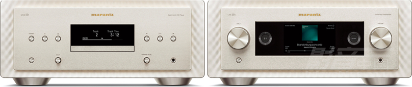

LINK 10n和SACD 10是新参考10系列里面的两款数字音乐播放器,它们在功能上彼此有交界,但却是完全不同的定位。SACD 10主要的功能是实体唱片播放,包括SACD和CD唱片,面向的主要消费群体是支持实体唱片的群体,尤其是喜欢不惜代价收集各种头版,绝版唱片的发烧友,他们就需要一台高水平的SACD/CD播放机。
SACD 10也提供多样化的数字音频输入和输出方式,包括光纤、同轴输入和输出。以及1个USB Type-B和1个USB Type-A接口,前者可以连接电脑,后者用于读取外置存储设备(主要是USB盘)。两个接口对数字音频的支持能力有区别,USB Type-B支持32bit/384kHz PCM和1bit/11.2MHz DSD,而USB Type-A则最高支持24bit/192kHz PCM和1bit/5.6MHz DSD。两个功能的取向不同,连接电脑需要用户懂得软件操作,参数设定,而连接USB盘就是主打的方便,只要把音乐复制到USB盘,接入播放机即可。另外,SACD 10也提供耳机口,而且它的耳机部分是一个独立的耳机放大电路。
LINK 10n是流媒体音乐播放器/前级放大器。如果经过深入了解就会发现。LINK 10n更注重实用性。主要体现在两方面:第一:完善的数字音乐播放功能,包括网络流媒体音乐播放,USB Type-B界面(连接电脑)、USB Type-A接口(主要对应USB盘),光纤,同轴,蓝牙,Apple Airplay 2以及HDMI ARC,能对应家中任何的影音媒体设备。第二:强劲的放大器部分,自带前级放大器,唱头放大器,还有与SACD 10一样的耳机放大器。其中,唱头放大器同时支持MM和MC两种唱头,前级放大器可以直接直连MODEL 10的后级输入,或者接一对高性能的有源音箱组成一套简洁的HIEND音响。
LINK 10n能迎合当今音响发烧友群体的使用要求。以多数年轻的发烧友为例,他们更愿意选择网络流媒体和音乐下载这两种方式获取音乐资源,建立一个属于自己的音乐数据库,再通过Roon进行管理。需要听音乐的时候,打开手机(或平板)端的App,音乐专辑的封面以及文字信息就会出现在屏幕里面,想听什么就听什么,有一种随心所欲的感觉。
SACD 10 SACD/CD播放机(左),LINK 10n是流媒体音乐播放器/前级放大器(右)

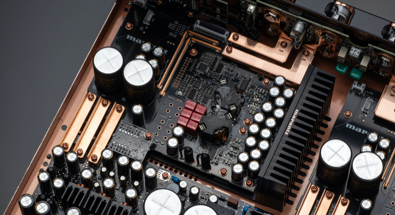

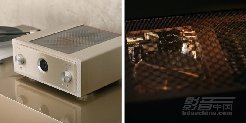

MODEL 10参考级合并功放的功率放大器部分是基于Purifi Audio技术再进行二次开发,所使用的零件经过重新筛选,还优化了散热、减震,电力传送和供电,用上了更好的电路般,非常发烧
超低失真功率放大器
对于MODEL 10参考级合并式放大器,他是我期待已久的功放。因为这款功放在性能上的追求就是超低失真,而它的技术基础源自Purifi Audio的放大技术。其实,我在多年前就听闻Purifi Audio品牌,还采购了当时的一款EVAL 1的功放模块套件。经过实测,它的性能非常出色,具备超低的谐波失真和互调失真,宽阔的频响,极高的信噪比,可以说是当今D类功放里几乎无敌般的存在。即使与高端的AB类功放放在一起比较,论性能也是数一数二的水平。
自从Purifi Audio推出功放模块之后就有音响公司基于它的功放模块制作功放,但这些最终的成品功放给我的感觉就是一股浓重的DIY味道,只是基于功放模块的基础上通过外围电路,供电方面做调整。所以在当时有懂行的发烧友和业内人士提出了一个大胆的想法,有没有一家大公司能够基于Purifi Audio的技术基础再进行二次开发,进一步优化它的性能。如今的MODEL 10合并功放正是真正意义上实现了这个大胆的想法。
MODEL 10参考级合并功放的放大线路是全平衡设计,所以在功放部分是每声道2个功放。这两个功放的电子零件安装在同一块电路板上,所以电路布局经过重新设计,所有零件也重新挑选,重新制作了电路板,而且还优化了散热,电力传送(采用厚铜片作为电力传送),避震等等,几乎等同重新开发。其设计和调试的难度要比开发AB类功放要高很多。另外,Marantz还为功放电路重新设计的开关电源,并且每声道的功放各配置一个电源,保证功放部分具备充足电能的同时,又能保证高效能的转换。MODEL 10合并功放每声道的最大输出功率为250W(8欧姆)/500W(4欧姆),且在满功率输出状态下的总谐波失真仅0.05%(@20Hz~20kHz),峰值输出电流可以达到30A。另外,MODEL 10可以设定主/从模式,此时两台机的音量控制就会同步。这种设计可以让MODEL 10变成一台单声道单声道,每声道以Bi-Amp方式驱动音箱,获得更大的驱动力。
MODEL 10参考级合并功放,它的机箱设计有别与两外两款机型。MODEL 10的顶部是网状设计,内部有灯光效果,可以透过网状顶盖看到一部分的零件
