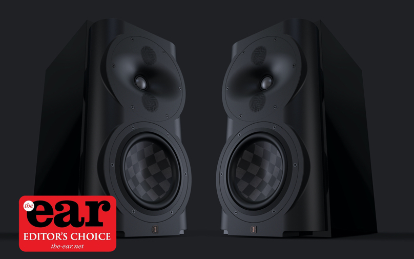

可能更具争议性的是安装在CNC加工的HDF前障板上的喇叭单元,尤其是配置不同寻常的DPC阵列,它由中间一只28毫米的铍高音单元和上下各一只28毫米的TPCD(超轻薄型碳纤维振膜)球顶单元。铍虽然不是很好处理的材料,但却是人类已知的最坚固的材料之一,而且由于其出色的阻尼特性,不会像其他金属那样出现典型的不受欢迎的破裂模式。这三只单元都安装在一个大的玻璃纤维浇铸声学透镜波导管中,喇叭组合采用了计算机建模,以优化水平和垂直扩散。Perlisten(佰俪声)声称,双TPCD超轻薄型碳纤维振膜中音球顶单元可以使分频点比典型球顶单元低一个八度以上,而且速度快、重量轻,不会与其他振膜发生串扰。该公司还表示,如果没有波导透镜来协调阵列的方向特性,那么投入到该技术中的所有精力和时间都是不值得的。Perlisten(佰俪声)表示,呈现连贯的波阵面,同时优化有害早期反射和声功率,将人声再现提升到“一个全新的水平”。
作为一款三路分频设计的扬声器,S4b的DPC部分下方连接着一只180毫米的Textreme超轻薄型碳纤维振膜(TPCD)低音单元。它采用分层结构,据称比相似尺寸的碳纤维振膜轻30%,而独特的棋盘格纹编织据说可以破坏分割振动失真,而不会产生尖锐的响应峰值。
对于那些打算在影音设置中使用S4b的用户来说,他们最感兴趣的显然是这款扬声器的THX Dominus认证,不过从双声道角度来看,一款能够将高输出与低失真相结合的扬声器,它的前景还是很有吸引力的。另一个显著特点是扬声器采用了密闭箱体,而不是带导向孔的低音反射设计。这在一定程度上解释了85.5dB的低灵敏度,而标称的4欧姆阻抗也不太适合电子管。重低音似乎也不在考虑范围内,不过在这里,壁挂式安装显然会起到一些作用。不过,36Hz的频率虽然看起来令人鼓舞,但它是在-10dB下的标称频率,而不是通常所引用的-6dB或-3dB。如果需要更多的低频延伸,Perlisten(佰俪声)公司生产的一系列有源低音炮可以满足您的需求。
